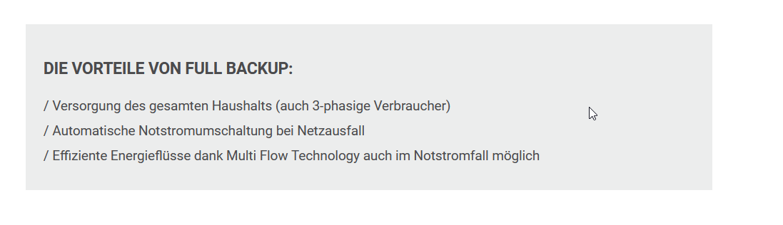

Da hast du nur 1 phasig Strom, und das auch erst wenn der Fronius in den Notstrombetrieb wechselt.
Fronius ist da weit entfernt von den Möglichkeiten die Victron bietet.
Danke für das Raussuchen, ich kannte das bei Fronius bisher gar nicht.
Wenn ich das richtig verstehe, hat man bei Fronius 3-Phasig das ganze Haus versorgt. Man benötigt halt noch eine Umschaltbox für ca. 1000 Euro (Enwitec oder ähnliches).
Siehe
https://www.fronius.com/de/solarenergie/installateure-partner/infocenter/referenzen/at-wels-gen24
Die Umschaltzeit ist nicht 20ms wie beim Victron, sondern < 35 Sekunden. Aber der Aufbau ist halt sehr viel einfacher und bei der Kombination hat man die Verbraucher auch versorgt, wenn der WR ausfallen sollte.
Schwarzstartfähig ist das dann allerdings nicht.
Und im Gegensatz zum Victron-System funktionieren im Notstrom keine weiteren WR, weil der WR einen Inselbetrieb mit 53 Herz aufsetzt und die anderen WR sich damit ausstellen.
Die Enwitec gibts nicht nur für Fronius, sondern auch für SMA, LG usw.
Bei Fronius steht halt, dass der WR dann in einen 3-phasen-inselmodus geht. Ob SMA und LG das können weiß ich nicht.
Ich tendiere aber momentan zu der Fronius Symo GEN24Plus - Lösung.
Preislich nehmen die sich beide nicht viel.

Hier noch ein Video eines Fronius Gen24 im Full Backup Notstrom-Modus. Er läuft tatsächlich auf allen drei Phasen. Es laufen sogar Wärmepumpe und Split-Klimaanlagen. Nachdem der Wasserkocher aber noch dazu kam, ist das der Gen24 dann aber in die Knie gegangen.

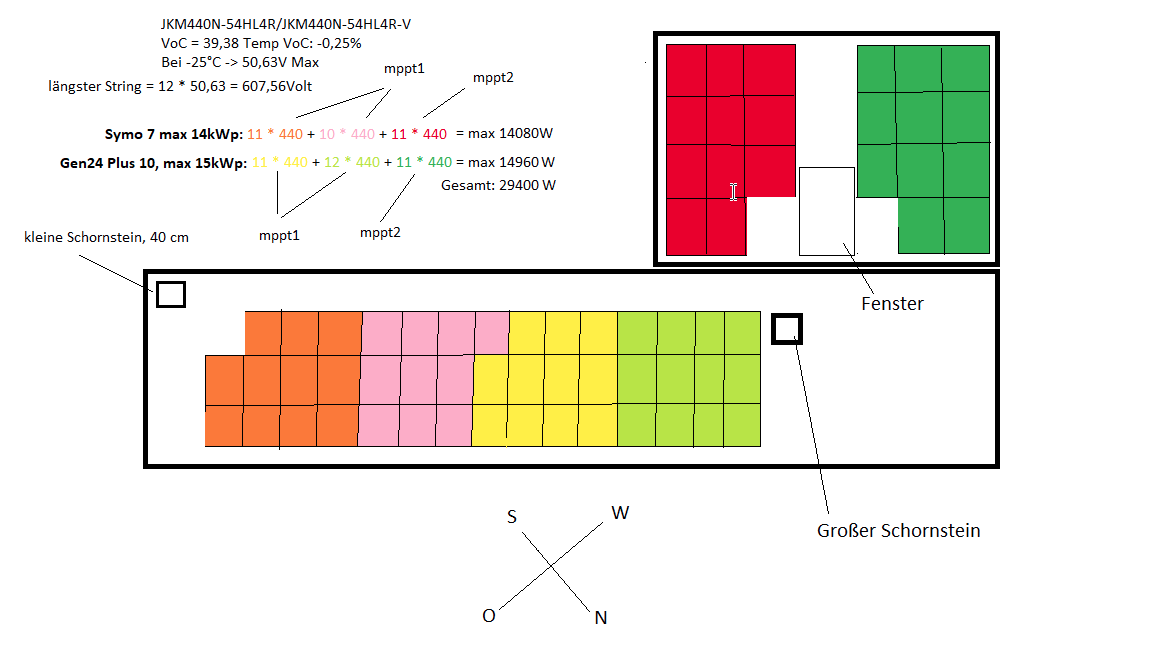

Um die Sache etwas voranzutreiben. Habe jetzt eine neue Version der Anlage entworfen und alle Komponenten mit den aktuellen Preisen zusammengestellt. Die Preise für die Installation kann ich leider nicht abschätzen. Hier kommt es auch drauf an, was man mit einem Dachdeckermeister selbst noch machen kann. Insgesamt ist es eine 29,9 kWp-Anlage.
Komponenten der 29,9 kWp - Anlage
​Fronius Gen24 Plus 10.0​ 2500​​
​Fronius Symo 7.0-3-M ​1500​
​Enwitec Netzumschaltbox​ ​1100​​
​2* GAK Solar (2 Strings)​ ​200​
​68 Jinko Solar 440W Tiger Neo N-Typ JKM440N-54HL4R-V​ ​7500 ( mit Versand)​
​BYD 16,6 kWh​ ​7200​
​Befestigung, Schrauben, Kabel​ ​1000​
​Installation der Elektrik + Anmeldung​ ​4000 – grob geschätzt​
​Gesamt​​ ​25000

Aber das klappt ja nicht bei allen WR. Glaube bei Fronius geht das nur bei den GEN24ern. Sonst würde ich mir ja Symo 20.0-3-M mit 30kWp max. Generatorleistung holen, alles dahinter klemmen und mir den 2. WR sparen. Oder irre ich mich da?
Hier ist mal meine vorläufige Planung für die Photovolltaikanlage auf dem Dach mit Strings und meinen Berechnungen. Hoffe es passt so. Die Wallbox Wattpilot von Fronius hab ich noch vergessen. Das sind dann auch nochmal 700 Euro extra.
Wahrscheinlich sollte ich noch Wege zwischen den Reihen einplanen (?).

Ok. das verstehe ich. Nachdem wir das alles geklärt haben...
Passt die Belegung so wie auf der Skizze?
