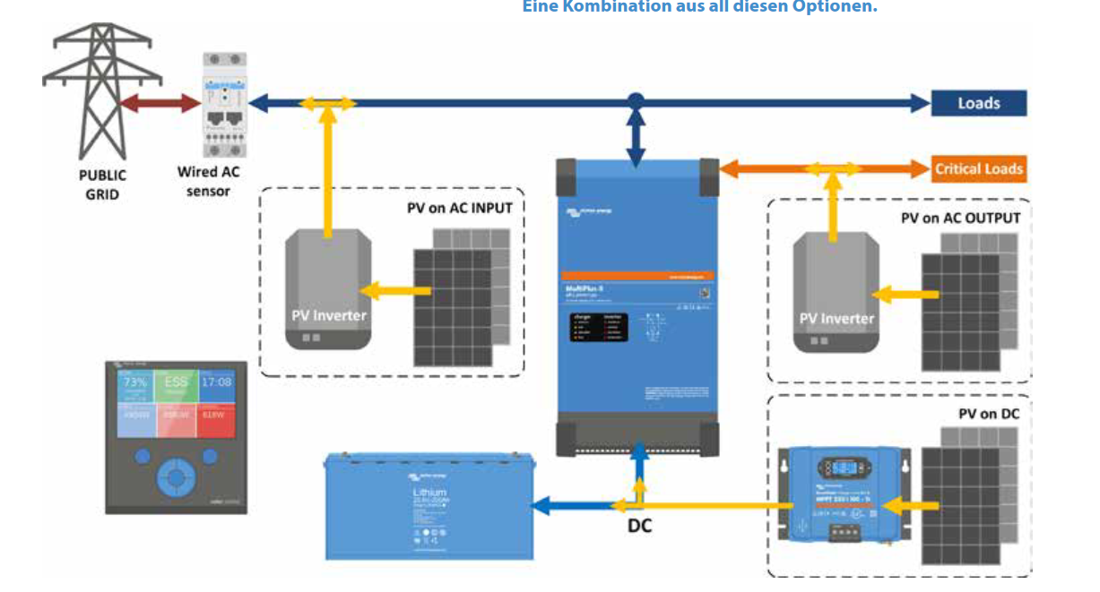

Ich denke du wirst deine 30KW PV auf mindestens 2 PV WR aufteilen. Einen würde ich an AC-In und einen an AC-out anschliesen.
Im Notstrombetrieb wäre dann zwar nur ein PV WR aktiv, aber das sollte dir doch locker reichen für Notstrom.
Da reichen dir dann 3 5000er Multis, die gibts momentan für 860€ das Stück, weil Victron gerade ne Promo laufen hat.

  1. Ein 15 kW-Wechselrichter ist am AC-In (Netz) angeschlossen und hat zum Beispiel 2 Strings mit 16kWp drauf.
  2. Der zweite AC-WR hat 10kW Ausgangsleistung(?) und jede Phase wird jeweils von einem (insgesamt 3) MP2 5000er am AC-OUT gespeist. Der MP2 5000 lädt mit 70 Ampere. Ein 16er-LFP-Akku mit 3,2 Volt nominaler Spannung hat meistens ca. um die 16 * 3,2 Volt = 51,2 Volt Spannung. Die Ladeleistung von 3 MP2 5000 wäre also 3 * 70Ampere * 51,2Volt = 10752 Watt.
  3. Muss ich bei dem WR hinter den MP2s auf die maximale Ausgangsleistung oder die AC-Nennleistung achten? Oder was spielt hier die Rolle für die 1:1 Regel?
  4. Für die schwarzstartfähigkeit bräuchte man jetzt aber noch ein DC-gekoppeltes Ladesystem mit zum Beispiel einem MPPT 150 oder 250. Der könnte unabhängig bei Sonneneinstrahlung die Batterie beladen und dann könnten bei genügend Saft die MP2s anspringen und dann auch der WR hinten den MP2s wieder versorgt werden.
  5. Reicht ein CERBO GX für das ganze System aus? Muss einer der MP2s auch noch ein GX sein? Das hab ich nicht ganz verstanden. Ein Cerbo GX klingt für mich erstmal entspannter, als alles mit dem RaspPI selbst zu machen. Es ist alles schon kompliziert genug ;-)

Du musst nicht unbedingt zusätzlich einen Laderegler verbauen um schwarzstartfähig zu sein. Das brauchst du nur, wenn die Anlage selbstständig starten soll.
Im Normalfall hat man eine Entladetiefe von SOC10% als Grenze.
Wenn du im Notstrombetrie bist und der Akku über Nacht leer wird, schaltet die Anlage komplett ab und bräuchte zuerst Strom vom Akku, damit die Multis den PW WR das Netz stellen können. Mit den Ladereglern löst sich das von alleine wenn wieder Sonne scheint.
Du könntest aber auch einfach am nächsten morgen wenn die Sonne aufgeht, am Cerbo die entladetiefe auf SOC5% stellen, die Multis gehen an, die PV-WR arbeiten wieder und du kannst wieder auf SOC 10% zurück stellen.

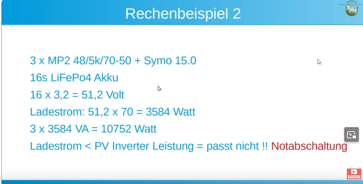

1:1 Regel, 3 5000 Multis, dann kannst du einen 15KW PV Wr anschliesen.

Welcher Wert des WR ist denn der entscheidende? Muss ich bei dem WR hinter den MP2s auf die maximale Ausgangsleistung oder die AC-Nennleistung achten oder die maximale kWp? Oder was spielt hier die Rolle für die 1:1 Regel?
An einen 5000er Multi kannst du 5KWp anschliesen. An 2 5000er kannst du 10KWp anschliesen usw.

Hier mal ein Screenshot aus dem Video mit einem Rechenbeispiel mit 3 MP2 und einem Symo 15. Wenn ich das Datenblatt des Symo 15 vergleiche geht es wohl um die AC-Nennleistung bzw. maximale Ausgangsleistung/Scheinleistung. Die ist 15kW. Das würde wohl mit den 3 Mp2 5000 nicht gehen, wenn ich das richtig verstehe. Der WR hat aber eine maximale PV-Generatorleistung von 22,5 kWp. Das steht dann nicht im Widerspruch. Der Symo 10 hat 15kWp Generatorleistung und 10000 Watt AC-Nennleistung. Das klappt dann auch mit beiden Rechnungen.
Die Empfehlung von Victron zur Batteriekapazität ist laut Jens eher für die eigenen Victron Batterien gedacht. Zumindest hat er das so in einem Video angesprochen. Die empfohlene Batteriegröße bei 25kWp von 80kWh finde ich ein wenig unerreichbar. Oder wie soll ich die Dimensionierungsempfehlung verstehen?

Du kannst an 3 5000er Multis problemlos einen 15KW Wechselrichter anschliesen. Du solltest wenn du an die Grenze gehst den 15 KW Wechselrichter auch auf 15KW begrenzen, denn einige bringen oftmals kurzfristig auch mal mehr wenn sie überbelegt sind.
Die Multis können zwar auch lurzfristig bis zu 100% Überlast, aber die sollte man eben nicht mit einplanen. Ein 15KW Wechselrichter ist an 3 5000er Multis ok.
Das mit der Mindestkapa ist schon etwas auf Sicherheit gerechnet. Im wesentlichen geht es darum, dass du im Notstrombetrieb bei SOC99% wenn die WR auf einmal volle leistung bringen, weil gerade ein Lücke in den Wolken ist, das System einen Moment braucht um die frequenz hochzuregel, damit die PV WR abregeln. Und in der Zeit sollten eben die Akkus die volle Leistung vertragen ohne dass sie an die Spannungsobergrenze kommen und das BMS trennt.
Ja. So habe ich das auch verstanden. Die Batterie soll im Prinzipnie ganz voll sein.
