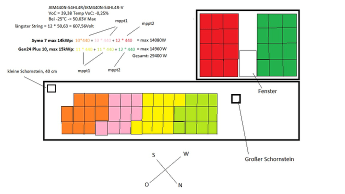

Parallel geschaltete Strings an einem MPPT-Eingangs sind idealerweise gleich lang.

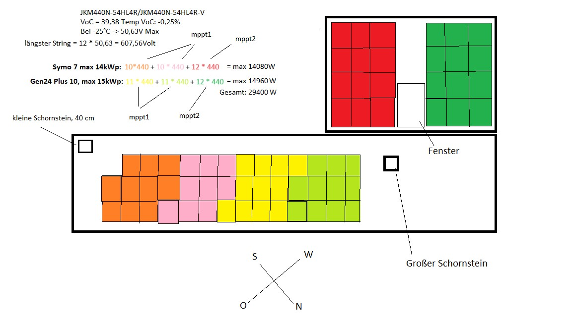

Danke für den Tipp. Hier ist der neue Belegungsplan.
Verschwende ich eigentlich nicht zu viel Generatorleistung, weil ich am oberen Ende der WR-Leistung arbeite? Der Symo 7 hat ja nur eine AC-Nennleistung von 7000Watt, der Gen24 plus 10 nur 10000Watt. Also können die beiden WR nur 17000Watt verarbeiten. An einem heißen Sommertag hätte ich da ja eventuell herbe einbußen. Wenn ich statt dem Symo7 einen Symo15 reinpacke, hätte ich direkt 8000Watt mehr Nennleistung. Um auf die 30000Watt Nennleistung zu kommen, müsste ich einen Symo 20 nehmen.

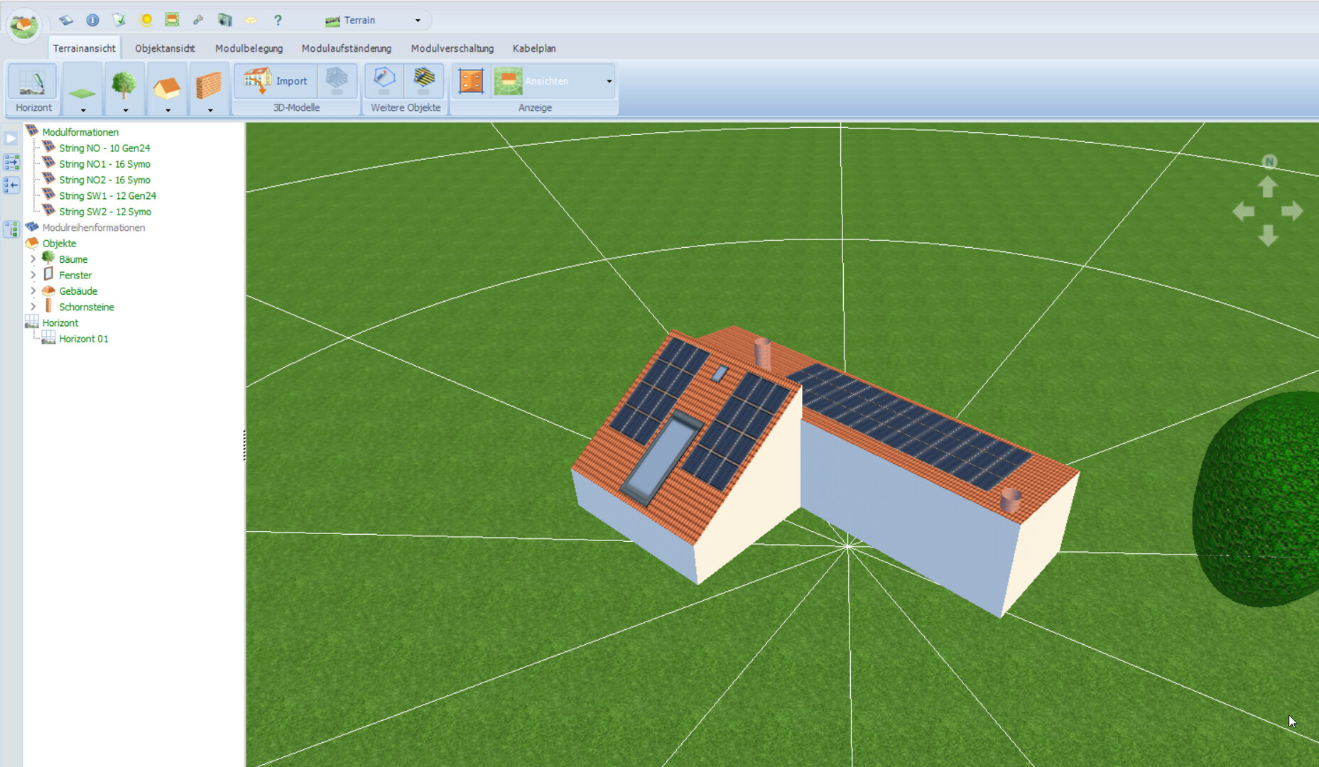

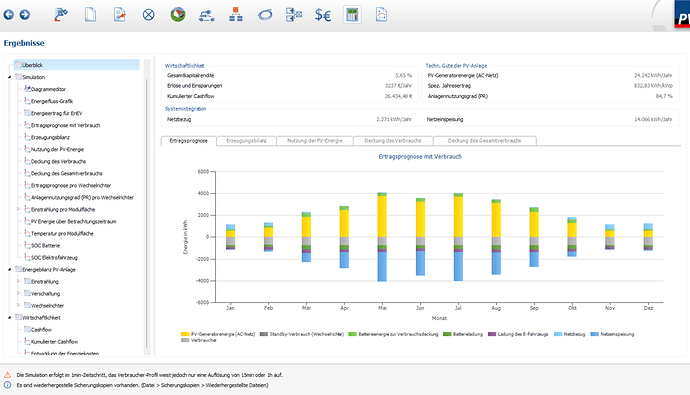

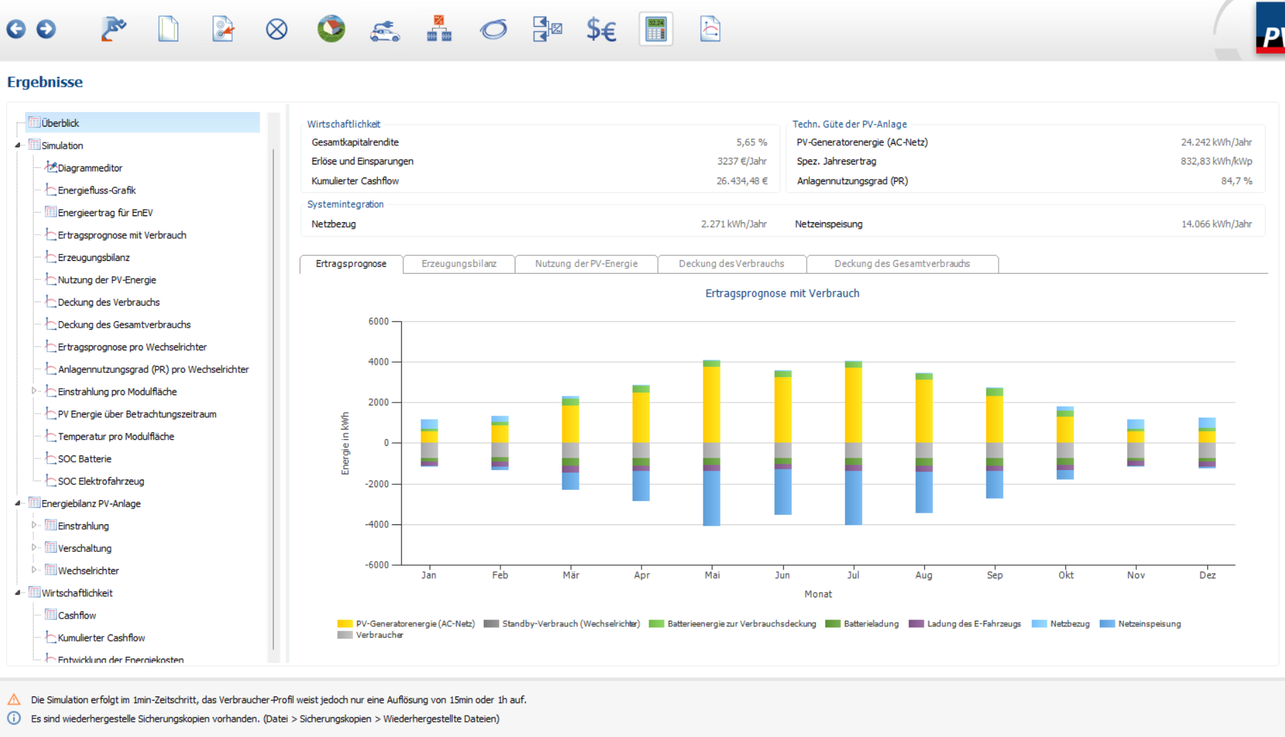

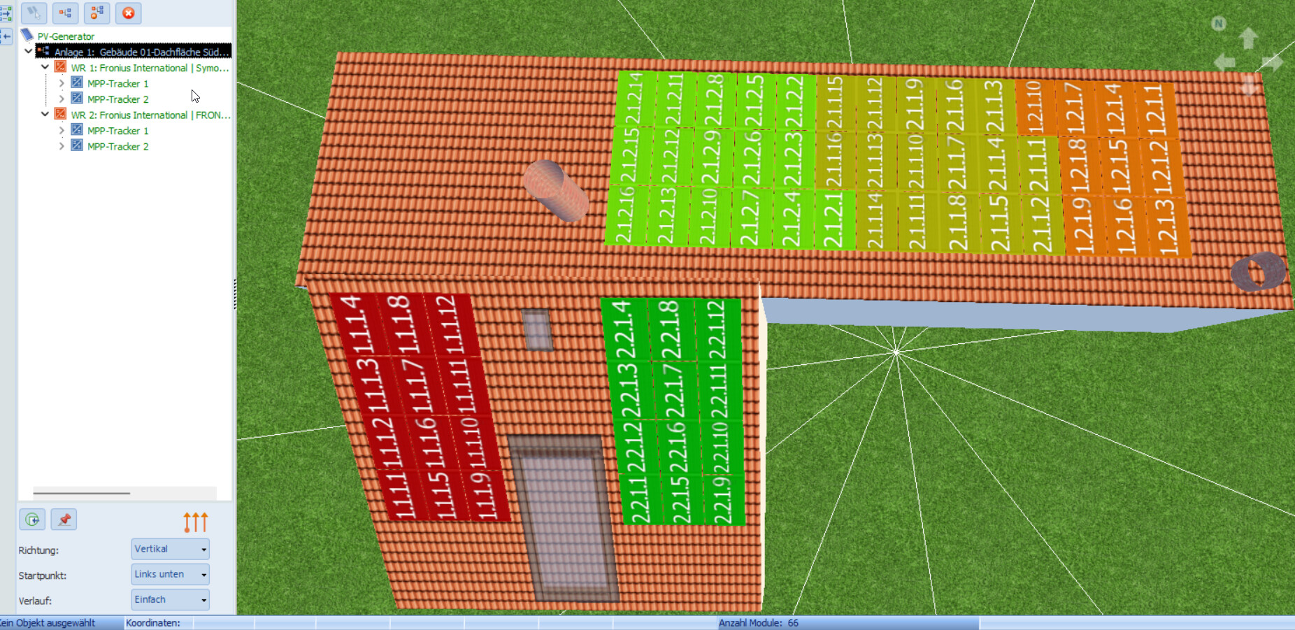

Ich habe mir mal die PV*SOL-Software runtergeladen und hier eine neue Konfiguration ausprobiert. Die Strings sind jetzt gleich lang und die WR größer dimensioniert.
  1. WR - Gen24 Plus 10: mppt1 - 12er String (SW-Dach), mppt2 - 10er String (NO-Dach)
  2. WR - Symo 20: mppt1 - 2 * 16er String (NO) parallel am mppt1, mppt2: 12er String (SW)
    Hier mal ein Bild vom Haus, den Modulen und die Simulationsergebnisse:
