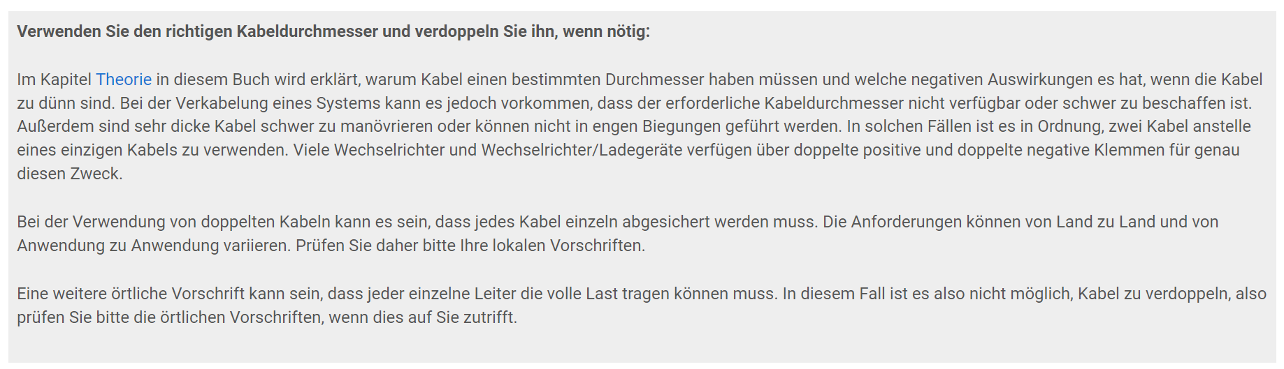

Manche hängen ihre MPII/Quadro statt mit 1x +/- mit zwei Leitungen an den Lynx um dünnere Kabel nutzen zu können, dann wird das schnell mehr.

Mit 2 dünnen Kabeln pro Multi kannst du ihn nicht mehr richtig absichern, oder willst du dann 2 Sicherungen pro Multi verbauen.

Ja, bei zwei Kabeln pro Pol zum MPII dann such zwei Sicherungen, deswegen auch entsprechenden mehr Lynx. Einfach die empfohlenen Vedeos schauen, da ist das beschriebenen und erklärt.

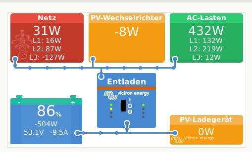

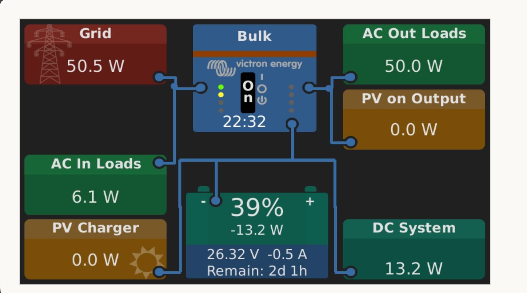

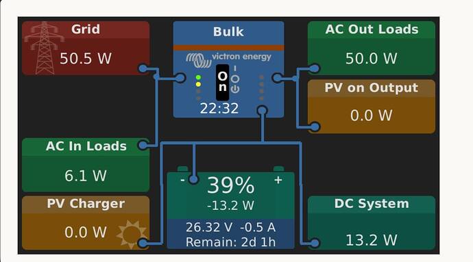

Ich sehe hier was DC-seitig so verbraucht wird, das nicht durch den Multiplus geht.
Die Sicherungen sollen die Leitungen sichern, das machen die auch bei parallelem Anschluss.
Aus diesem Grund haben die grossen Geräte auch zwei Stehbolzen je Pol.
Sorry aber das kommt doch nicht vom Smartshunt.
DC System kann man einblenden, wenn man im Cerbo DC System aktiviert. Der Sinn darin ist, dass die Differenz angezeigt wird zwichen dem was der Multi u. der Batteriemonitor misst. Egal ob SmartShunt oder BMS.
Wenn du also DC Verbraucher angeschlossen hast, dann siehst du da die Differenz, oder ein fremder Laderegler usw.
Und deine spezielle Ansicht kommt ja von Gui Mods Packet.

Es kam jedoch die Frage, warum in machen Anlagen so viele Lynx verbaut sind, sogar einer unter jedem MPII. Dazu meine Aussage, daß es möglich ist dort zwei statt ein Kabel pro Pol zu nutzen.
Ich lese gerade Wiring Unlimited. Den Punkt mit den zwei Kabeln hab ich glaub ich verstanden. Damit lässt sich der Leitungsquerschnitt erhöhen. Zwei 50er Querschnitt sind dann zu rechnen wie ein 100er und es lässt sich mehr Strom ohne Wärmeabgabe durch die Kabel bringen. Ein Lynx kann man dann wie eine bessere Bussbar benutzen. Je nach System und zu erwartenden Strömen, muss man über mehrere Lynx nachdenken.
