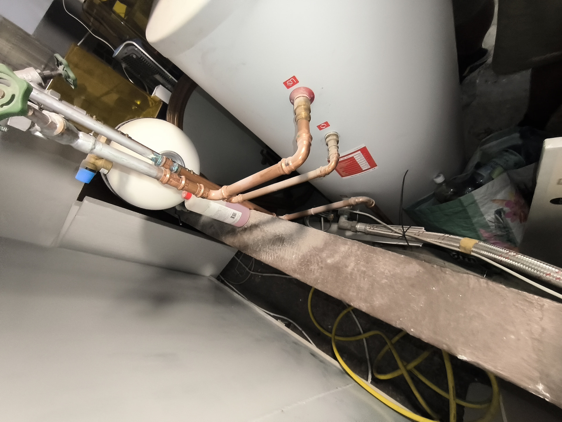

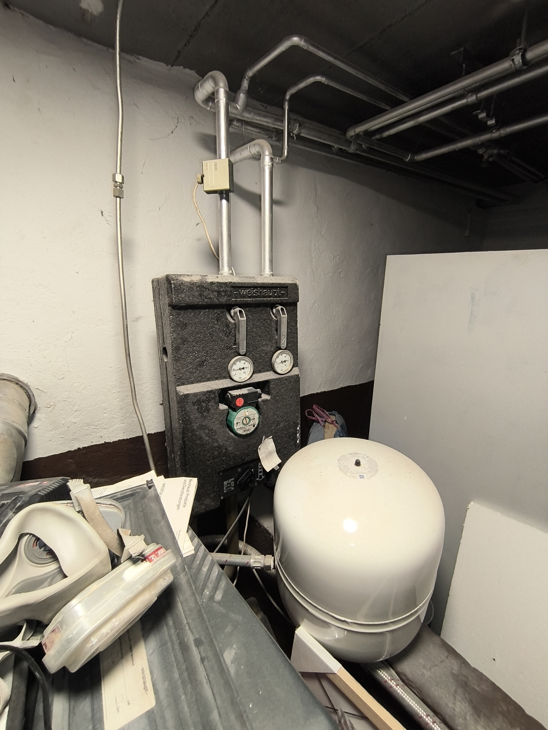

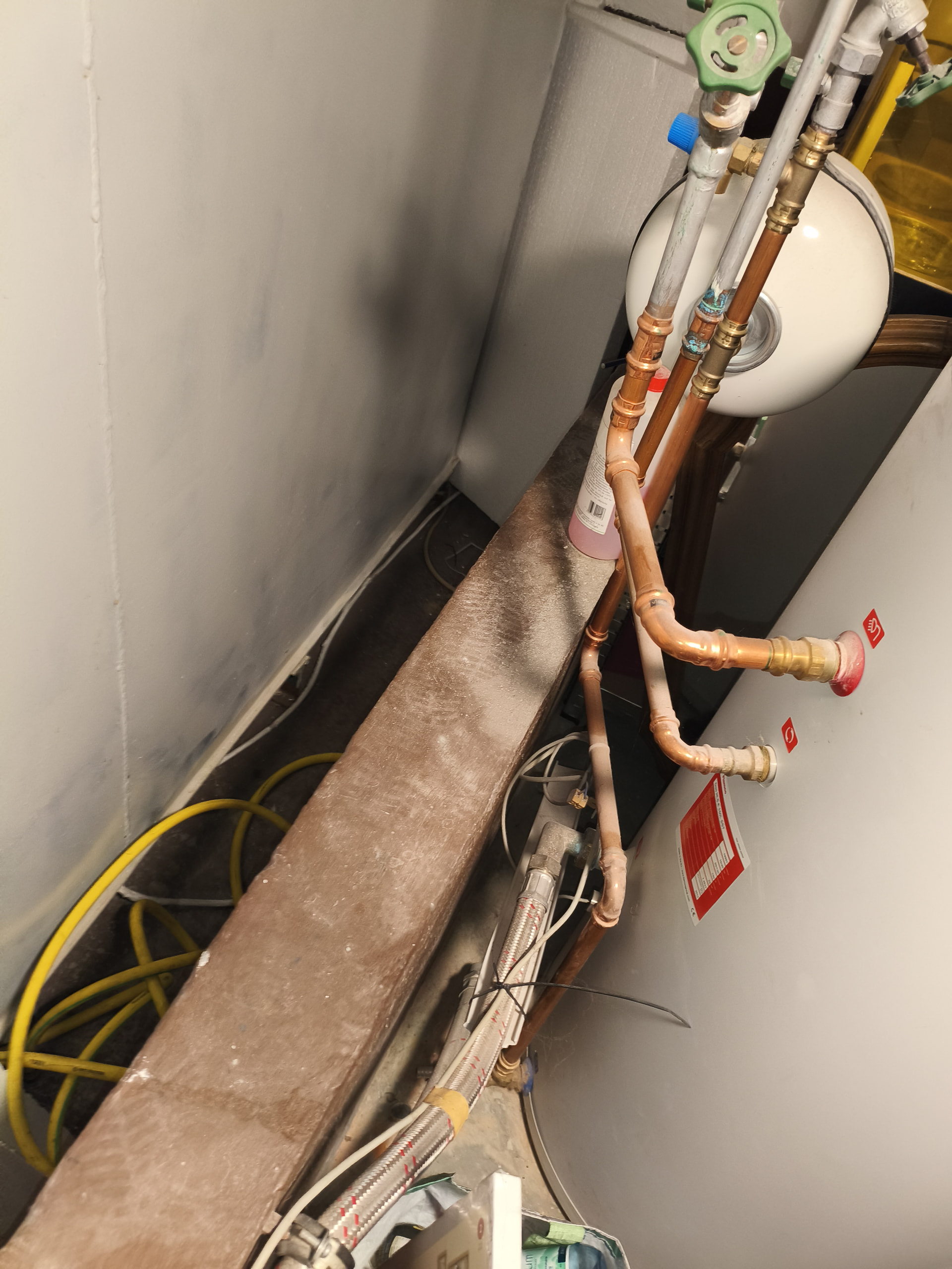

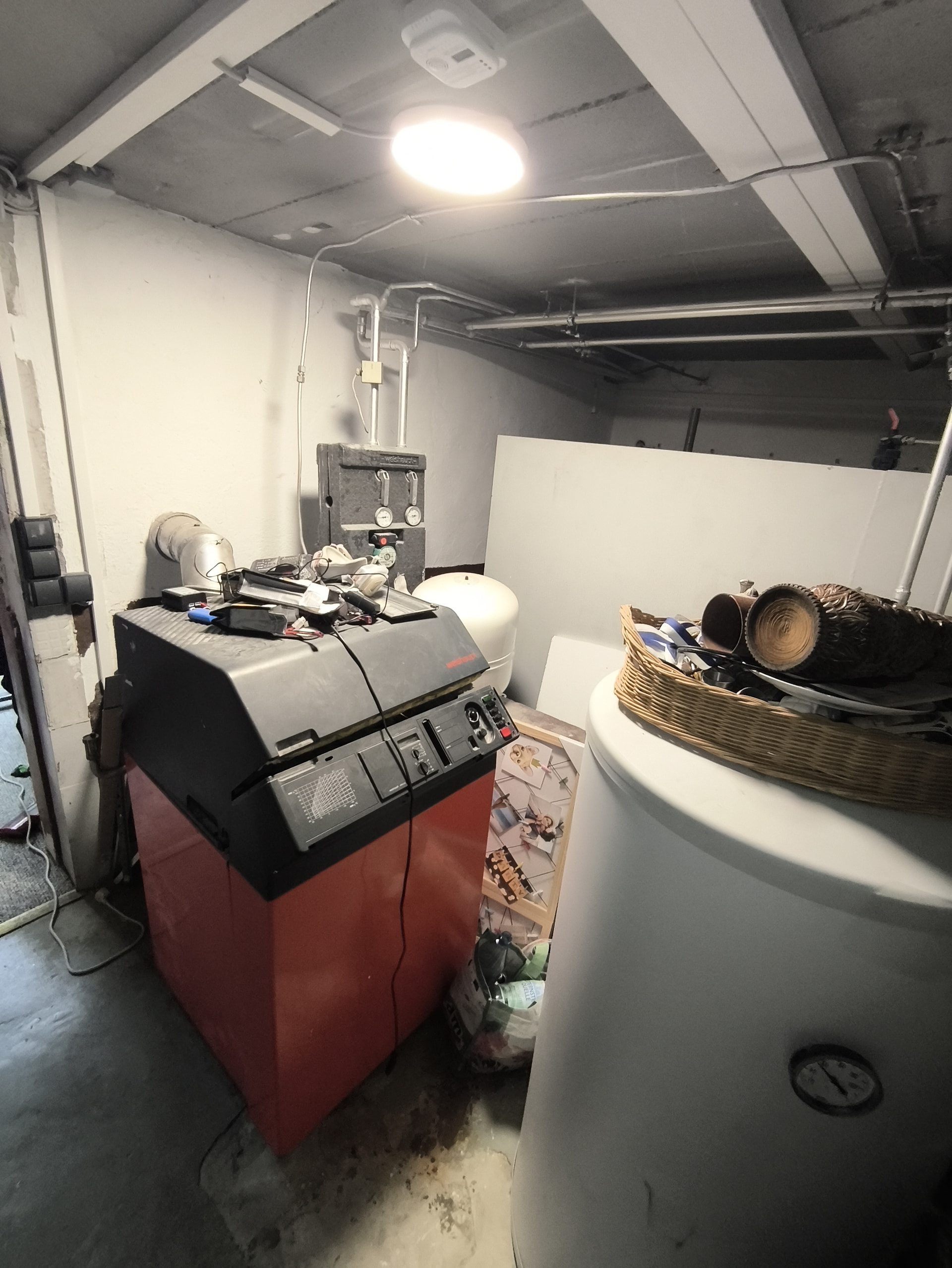

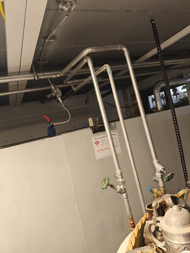

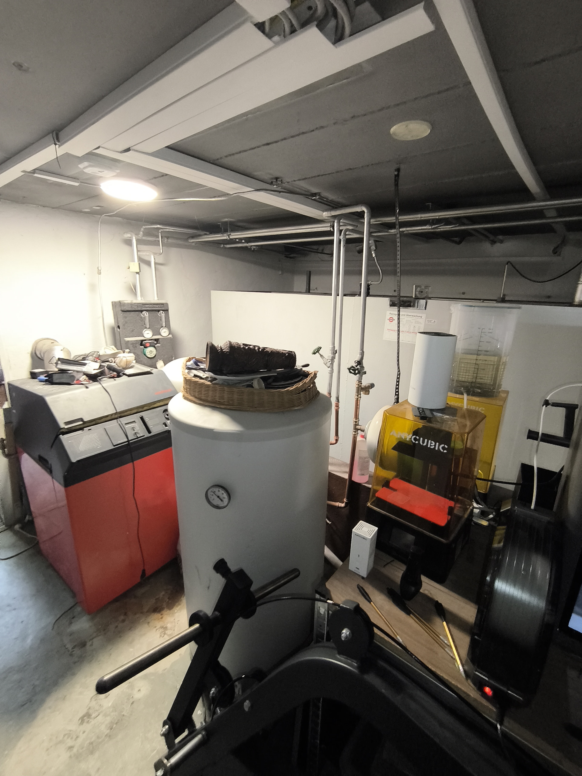

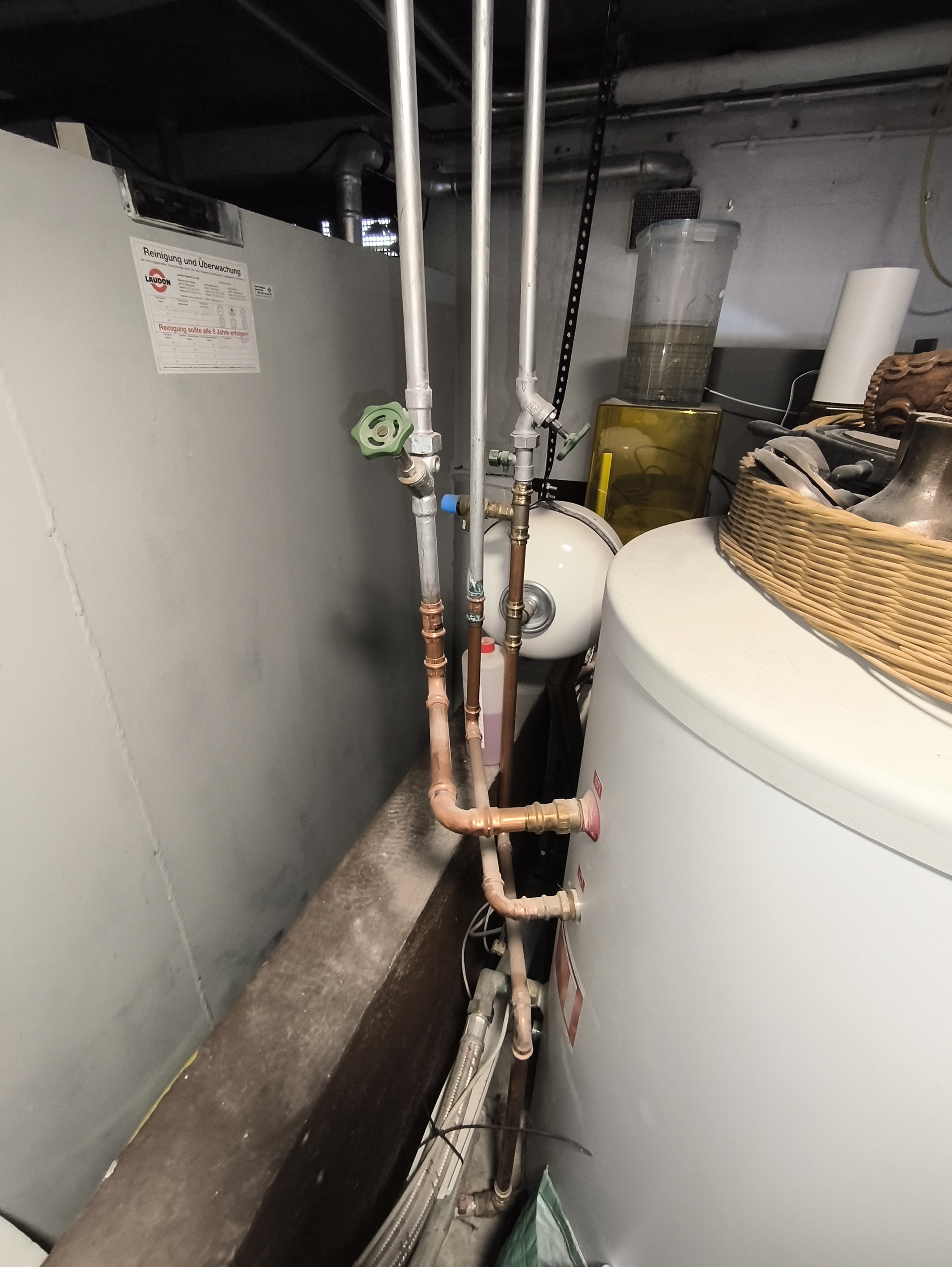

Ich habe wohl eine Zirkulation Leitung.
Ich konnte jedoch dafür keine Pumpe finden.
Ich muss noch mal suchen und die Leitungen mal fsrich kennzeichnen.
Hier sind einige Fotos.
