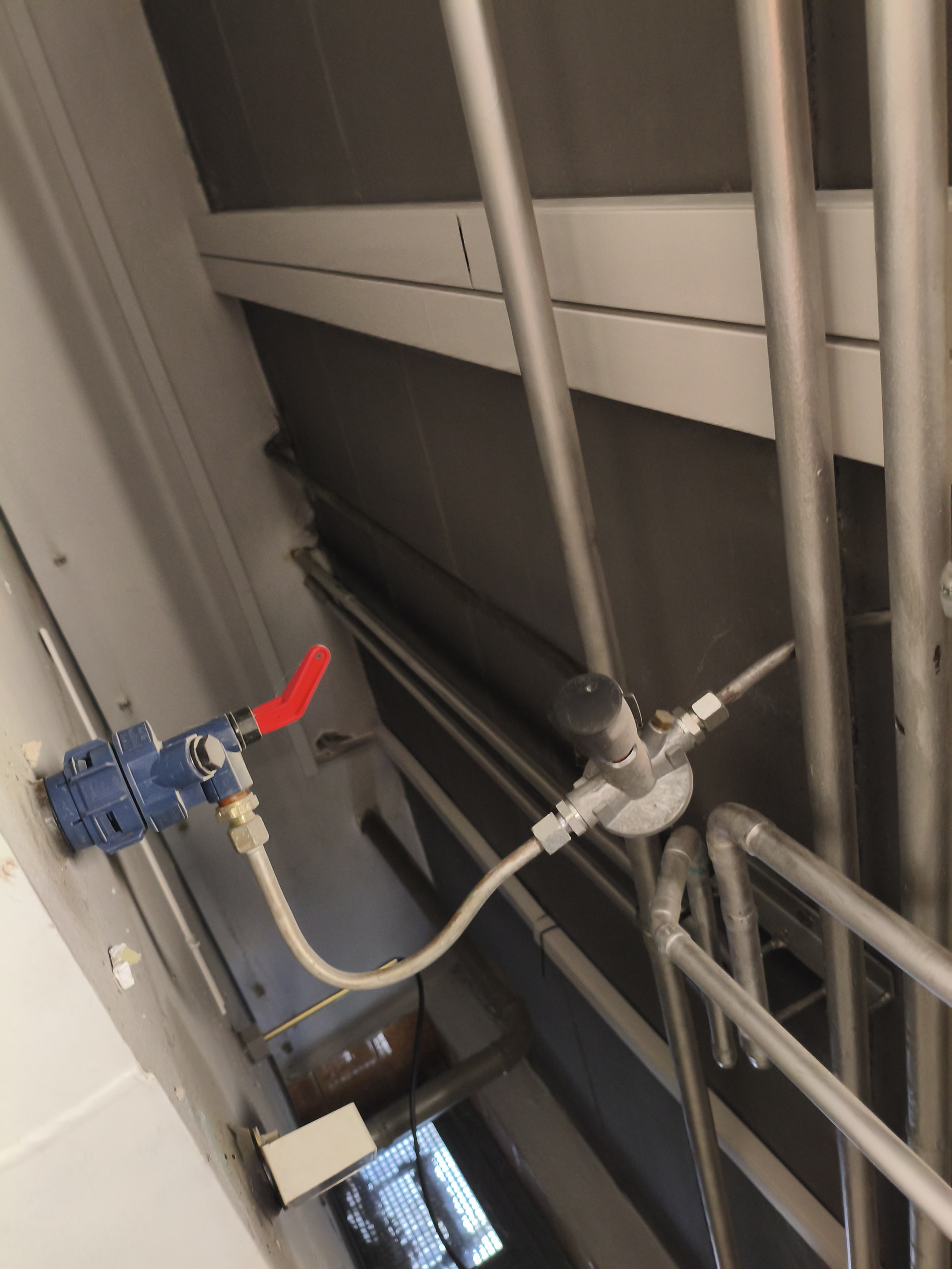

Also, ich setze mich die ganze Zeit weiter damit auseinander.
So wie ich es sehe, hab ich eine Zirkulationsleitung. Diese geht in meinen Speicher. Ich kann in den Leitungen keine Pumpe finden.
Es geht am ende einfach in die wand.

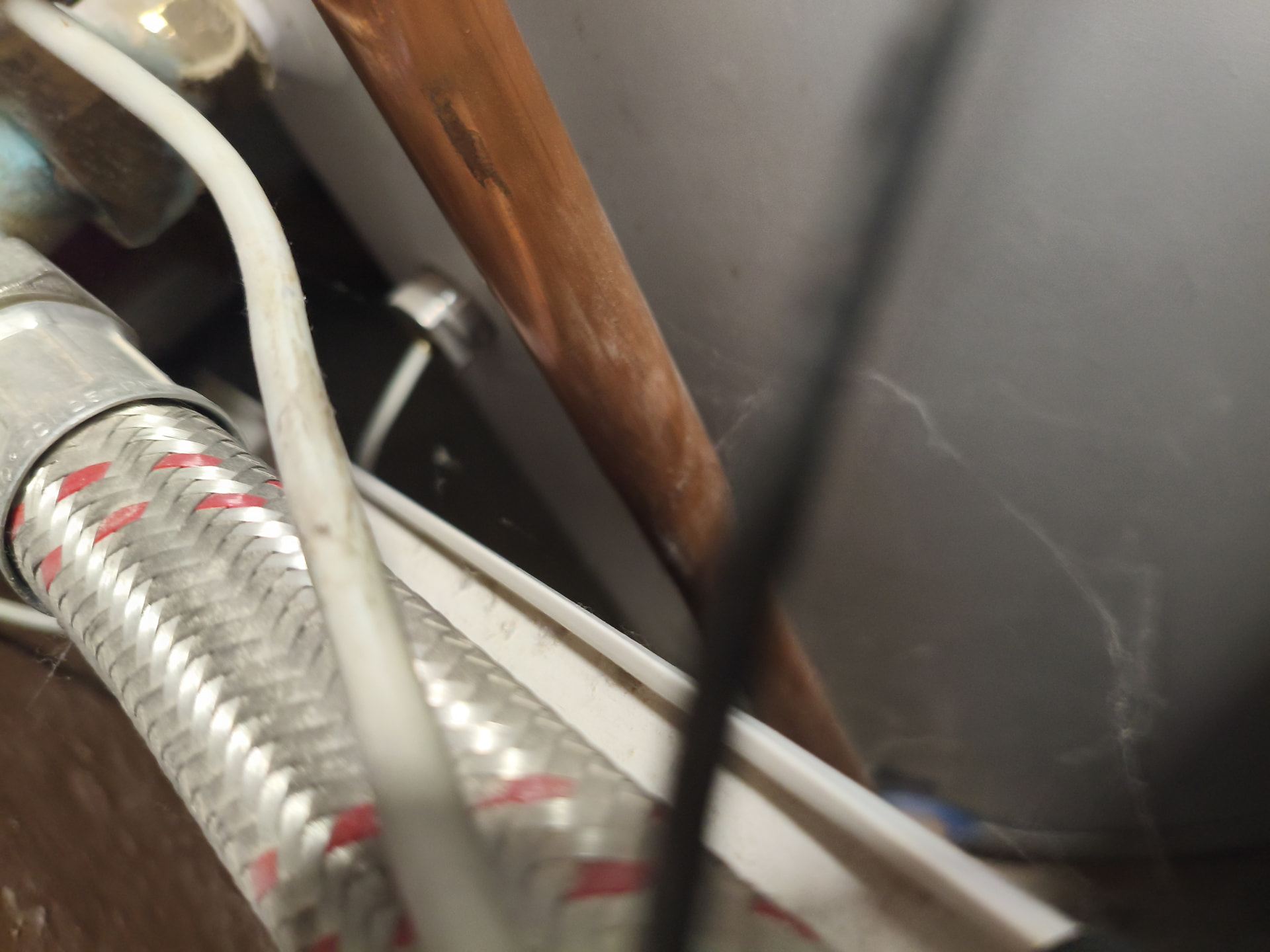

Ich habe aber auch 2 Kabel entdeckt, welche in den Speicher gehen. Ich vermute mein Speicher hat eine Pumpe integriert.
Ich müsste also einen bwwp Speicher nehmen, welcher es integriert hat oder eine Pumpe mit einbauen in die Leitung richtig?
Korrektur: ist nur ein Sensor wie es scheint
Tut mir leid, ich passe. Ist mir zu gefährlich Ratschläge zu geben.
Nach dem Symbol und der Anordnung ist der mittlere Anschluß wohl ziemlich sicher Zirkulation. So wie das ganz ohne jede Dämmung bei der Heizung und WW - sorry für den Begriff - hingerotzt ist, hat der Erbauer ggf. auch einfach auf eine Schwerkraftzirkulation gesetzt? Wo gehen die beiden Kabel denn hin? Sind das ggf. einfach Temperaturfühler, die zur Ölheizung gehen, damit die weiß, wann es gut ist?

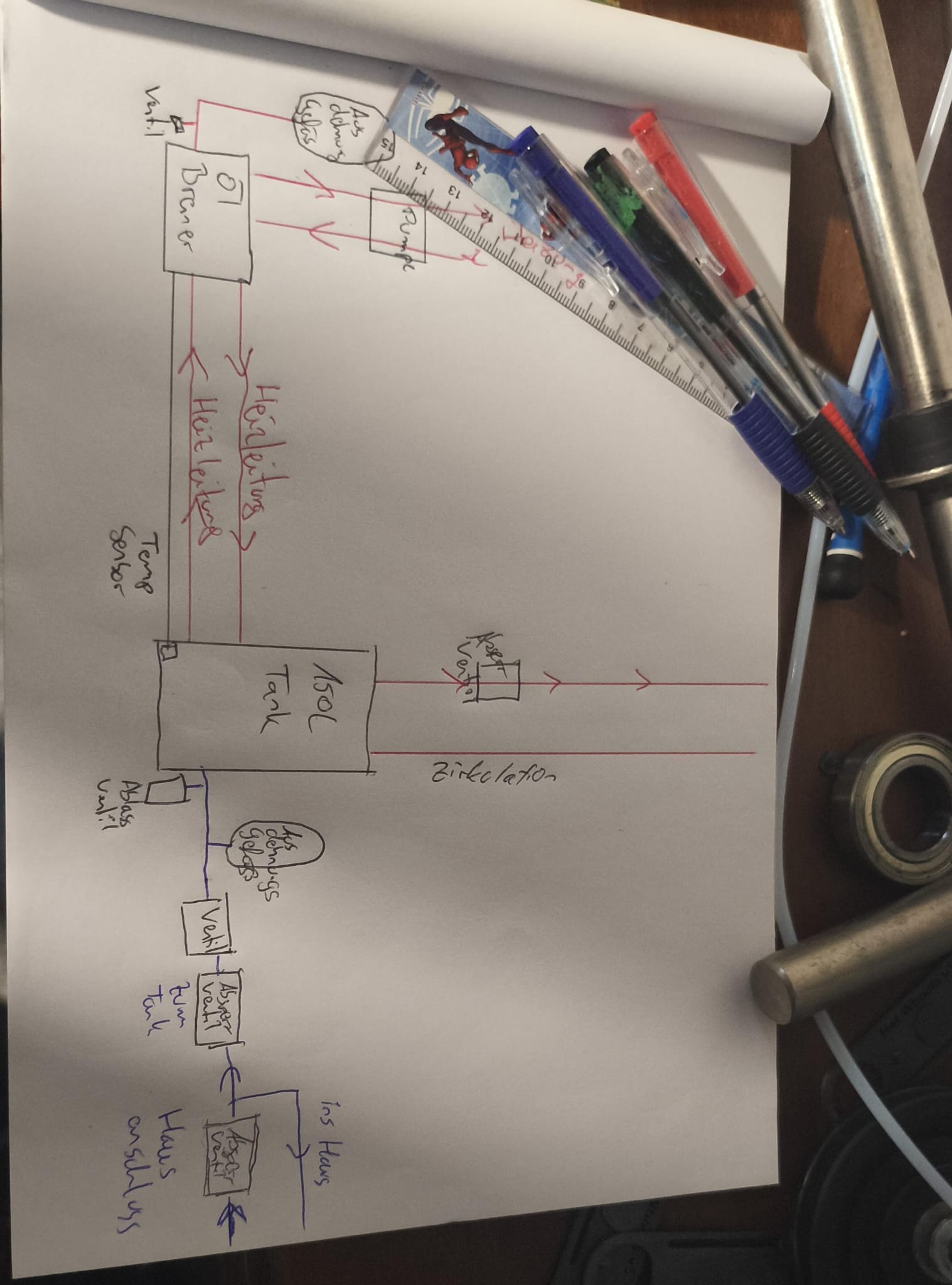

Ich habe es mir mal aufgemalt im Chaos der Leitungen und aufgebröselt.
Das Ventil in der Frischwasser Zulauf Leitung hat 10 Bar.
Ich habe den Absperrhahn in Warm Wasser zugedreht und hatte denooch überall warmes Wasser.
Also über die Zirkulationsleitung zulauf
Als ich den Frischlauf zulauf zusätzlich geschlossen habe, hatte ich kein Warmwasser.
und da müssen wir hin
bzw.
Der Heizkreislauf vom Brenner hat ein Sbperrhahn.
Also werde ich es nicht machen bzw. Zu machen Den Sensor entkoppeln.

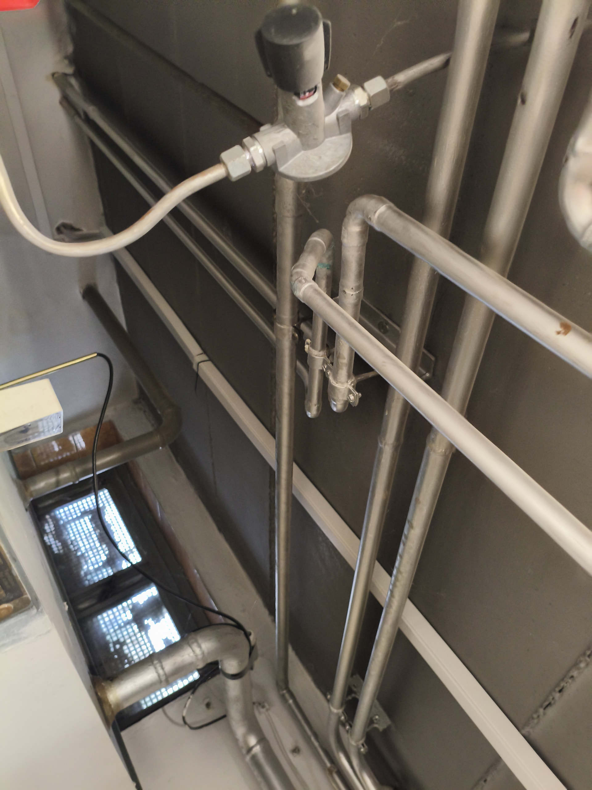

Da ich keine Zirkulations Pumpe irgendwo finden kann.
Werde ich die Leitung
Option A: Verschließen
Option B: Mit einem T Stück mit der Warmwasserleitung einfach verbinden.
Ventile muss ich alles abgleichen.
Aber es geht weiter
Option B, damut Du keine Blinddärme mit stehendem Wasser produzierst.

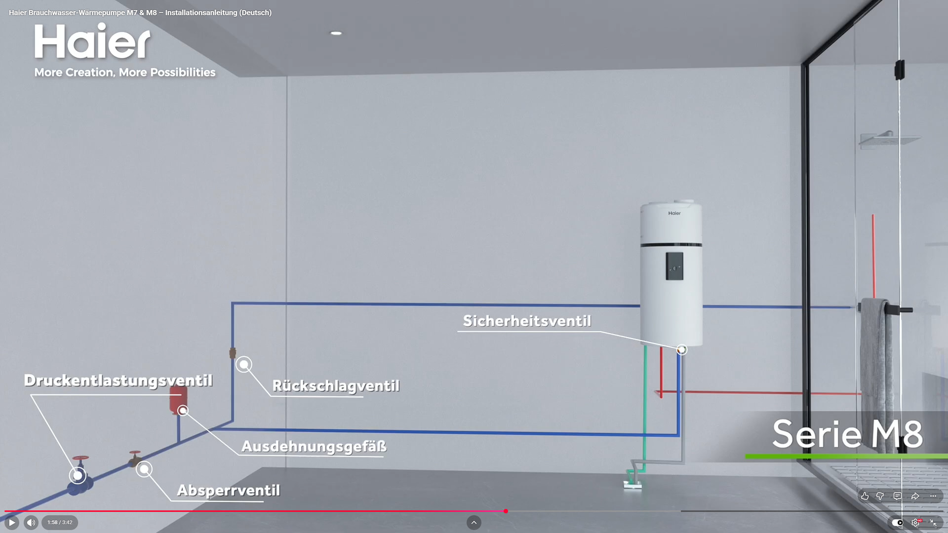

Und mit dem Druck schaun: Meine BWWP kann nur 3 bar ab.
Stimmt gar nicht dran gedacht :slight_smile:
Mein aktuelles Sicherheitsventil in der Zuleitung scheint 10 Bar zu haben.
Die BWWP darf glaub ich 6 bar.
Ich überlege einfach eine Komplette sicherheitsgruppe zu kaufen wo alles drin ist.

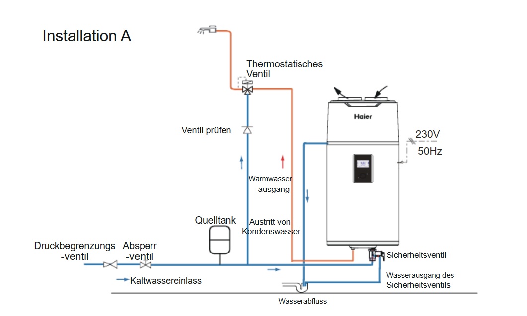

Ich habe jetzt ein Angebot von Heizungsdiscount erhalten für Ausdehnungsgefäß und Sicherheitsgruppe in Verbindung mit der Haier bwwp
Wolf Ausdehnungsgefäß 8l
Caleffi Sicherheitsgruppe für Warmwasserspeicher DN 20, 1 Zoll, 8 bar
Den Trennschalter haben sie nicht erwähnt der in der Anleitung steht.
Kann ich den nicht einfach an eine nicht groß belastete Stromleitung/ Steckdose klemmen?
Update. Bestellung ist raus die caleffi Sicherheitsgruppe habe ich mit bestellt.
Das passende Modell hat Heizungsdiscount24 rausgesucht.
Ausdehnungsgefäß übernehme ich mein aktuell verbautes. (Geld sparen und so)

Du hast ein wasserdurchflossenes MAG? Ein normales MAG geht nämlich nicht.
Bzw ist hygienisch nicht mehr Stand der Technik.
