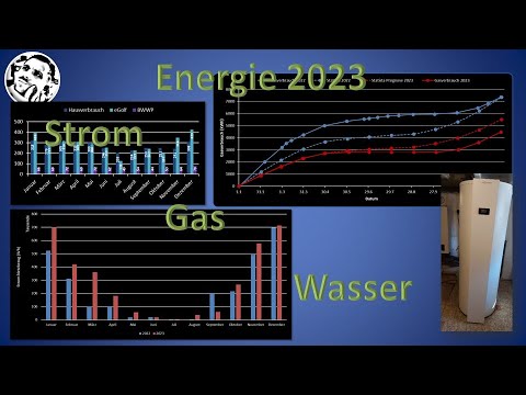

Hab mir gerade mal das verlinkte Video angeschaut. In der Berechnung scheint mir ein zentraler Fehler drin zu sein. Bei so geringer Abkühlung der Wand kann niemals so viel weniger Energiefluss nach draußen entstehen, dass die meiste Energie für die Wärmepumpe daraus resultieren kann. Man muss die Wände eher als Speicher verstehen, aus dem man sich bedient. Und diese Energie, die man aus den Wänden herauszieht, kommen dann wieder durch die Kellerdecke nach unten. Die meiste Energie kommt also weiter über die Heizwärme. Nehmen wir an, der Keller wird durch die Nutzung der BWWP 0,5 Grad kälter, dann hat man nur wenige Prozent weniger Verlustenergie nach draußen. Und nur die spart man dann beim der Heizwärme von oben ein. Aber keinesfalls das, was er vorgerechnet hat, also nur 10kWh Heizenergie, um 289 kWh Wärme für die BWWP über den Betrachtungszeitraum zu holen.
Seine Betrachtung stimmt nur für den Moment, wo die BWWP läuft. Die holt sich also vermutlich wirklich ungefähr so diese Energie im laufenden Betrieb aus den Wänden und der Decke. Aber dann werden die Wände über die restliche Zeit des Tages wieder mit Energie vom Erdgeschoss gefüllt. Und das hat er nicht berücksichtigt.
Was mich auch wundert, ist seine Berechnung bei 32:15: 289 kWh für die Wärmepumpe kommen aus 10kWh EG-Keller, 87 kWh FB Keller, 18,5 kWh Wand Keller. Das sind ja nur 10+87+18,5 = 115,5 kWh Energie. Wo kommen die fehlenden kwh bis 289 kWh her?
@win
Der Rest kommt aus der Wärmekapazität der Kellerbauteile, die wirken als saisonaler Speicher.
Beim Vergleich mit/ohne Brauchwasser Wärmepumpe kühlen wir dabei zwar nur wenige Grad und das bei gegenüber Wasser pro kg schlechter Wärmekapazität, aber die Bodenplatte, die Wände etc. haben sehr viele kg.
Im einem neuen Video hat KaiGo den Gas- und Stromverbrauch über die Jahre und Monate gezeigt, da nicht nur die Brauchwasser Wärmepumpe angeschafft wurde und es auch andere Störfaktoren gibt (Wetter, Home Office, Urlaub) kann man da nur ungefähr abschätzen, was die Brauchwasser Wärmepumpe an Anteil hat. 2022 lag der Gasverbrauch bei 7379 kWh, 2023 bei 4472 kWh. Das ist zufällig etwa so viel weniger , wie die Brauchwasser Wärmepumpe mit 700 kWh Strom schaffen sollte. Es ist wirklich Zufall, weil hier 4 Monate Brauchwasser Wärmepumpe in 2022 mit 12 Monaten in 2023 verglichen werden. Insgesamt sind die enormen Reduktionen beim Gasverbrauch aber sehr konsistent mit den Ergebnissen der Simulationsrechnungen.
@christian_71
KaiGo muss da nichts schön rechnen, die Verbrauchsreduktionen sind beeindruckend und wenn Dich die Details interessieren, kannst Du sie Dir ansehen.
Auch hübsch ist das logging vom Verbrauch der Brauchwasser Wärmepumpe und der Kellertemperatur. Das Simulationsmodell ist alles andere als perfekt, aber was es schön validiert modelliert ist die saisonale Temperaturschwankung und der kurzfristige Effekt, wenn die Wärmepumpe ein paar Stunden läuft.
Ich selber habe andere Rahmenbedingungen, mehr Warmwasser Verbrauch und eine kleinere Brauchwasser Wärmepumpe. Außerdem wird meine Gasheizung für die Raumheizung durch eine Klimaanlage unterstützt. Die Gasheizung läuft bei uns nur ab etwa 5 Grad Außentemperatur mit, das schränkt die Heizperiode mit Erdgas enorm ein, selbst im Dezember hatten wir sie jetzt an vielen Tagen komplett für die Raumheizung aus. An Tagen mit 10 Grad Außentemperatur (Durchschnitt, nicht Maximum Temperatur) reichen etwa 200 Watt für die Klima.
Wie bei KaiGo sind die monatlichen und jährlichen Werte bei uns verzerrt durch Störfaktoren. Ich habe keinen sauberen Vergleich mit/ohne Brauchwasser Wärmepumpe, außer für ein paar Sommer Monate, wo etwa 5 kWh Erdgas pro kWh (fast nur PV) Strom eingespart wurden.
Im Winter ist das für mich schwer zu trennen, wie viel Gasersparnis auf das Konto der Klima oder auf das Konto der Brauchwasser Wärmepumpe gehen. Außerdem gibt es neben der Klimaanlage und der Brauchwasser Wärmepumpe noch andere Faktoren. Das ist dann schwer exakt auf die Brauchwasser Wärmepumpe zurück zu rechnen (außer im Sommer). Zudem waren wir letzten Winter wirklich sehr sparsam, so dass eine Verbrauchs Reduktion von 90% rausgekommen ist (2500 kWh Erdgas, runter von 25000 kWh Erdgas).
Die Daten von mir sind auf jeden Fall absolut konsistent mit denen von KaiGo. Deine Abschätzung (1 kWh Strom nur minimal über 1 kWh Erdgaseinsparung) ist dagegen beim besten Willen nicht mit meinen Verbrauchsdaten irgendwie in Übereinstimmung zu bringen.
