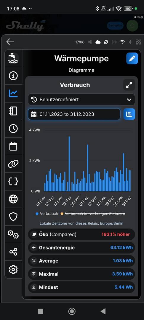

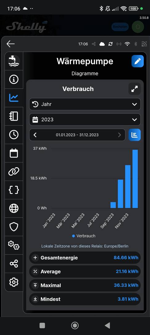

Keine Ahnung was du da für eine Theorie verfolgst, ich kann aber behaupten, dass meine kleine Brauchwasser-Wärmepumpe von Anfang September bis heute 84kWh Strom verbraucht hat. In meinem Keller sind es aktuell 10° und kühlt sich auch nicht merklich ab wenn sie ihre 4-5 Stunden am Tag läuft.
Geheizt wird mittels Klimaanlagen, der Keller bleibt unbeheizt. Seit Ende Oktober bis heute rund 500kWh Strom fürs Heizen.
Im Vergleich dazu hatte meine Gasheizung inkl WW ca 100kWh Gas am Tag verbraucht.

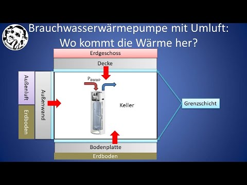

Hier noch ein Link, wenn Dich die Details für den Aufstellungsort Keller ohne Betrachtung von Kondensations Wärme und Ablüften von feuchter Luft interessieren.

Rechne ich richtig?: Für die Warmwasserbereitung brauchst du rd. 84kWh/120Tage*Leistungszahl4=2,8 kWh/d Nettowärme? Das ist ein Minimalverbrauch, ein Extremwert für den mein Beispiel nicht gedacht ist.
Vorher konntest du ja dann auch nicht mehr verbraucht haben!
@christian_71
Ist ne 80er Brauchwasser-Wärmepumpe, wird meistens von einer Person, manchmal von 2 Personen genutzt.
Die Tage mit Ausschlag waren mit Heizstab.
Dagegen steht ein 32 Jahre alter Buderus 27kw Niedertemperaturkessel mit 150 Liter Speicher...
Unnötig große Anlage, deswegen auch die 100kWh Gas/ Tag im Schnitt. Gab auch schon deutlich schlimmere Tage.

Da dir das Video zu lang ist, eine sehr kurze Zusammenfassung. Der Keller hat mehr Wärme Überträger Fläche zu Wänden und Kellerplatte als zur Kellerdecke. Die Kellerdecke ist üblicherweise mit Styropor gedämmt und es gibt etwas Abwärme im Keller. Der Keller hat eine relativ große Wärmespeicher Eigenschaft im Vergleich zum relativ bescheidenen Wärmebedarf der Pumpe.
Über 60 Tage der Rechnung gemittelt ist der Raumwärme Bedarf im Erdgeschoss um 0,17 kWh erhöht bei 4,82 kWh, die die Brauchwasser Wärmepumpe am Tag aus dem Keller zieht. Das sind etwa 3,5%. Kondensationswärme wird dabei nicht berücksichtigt.
