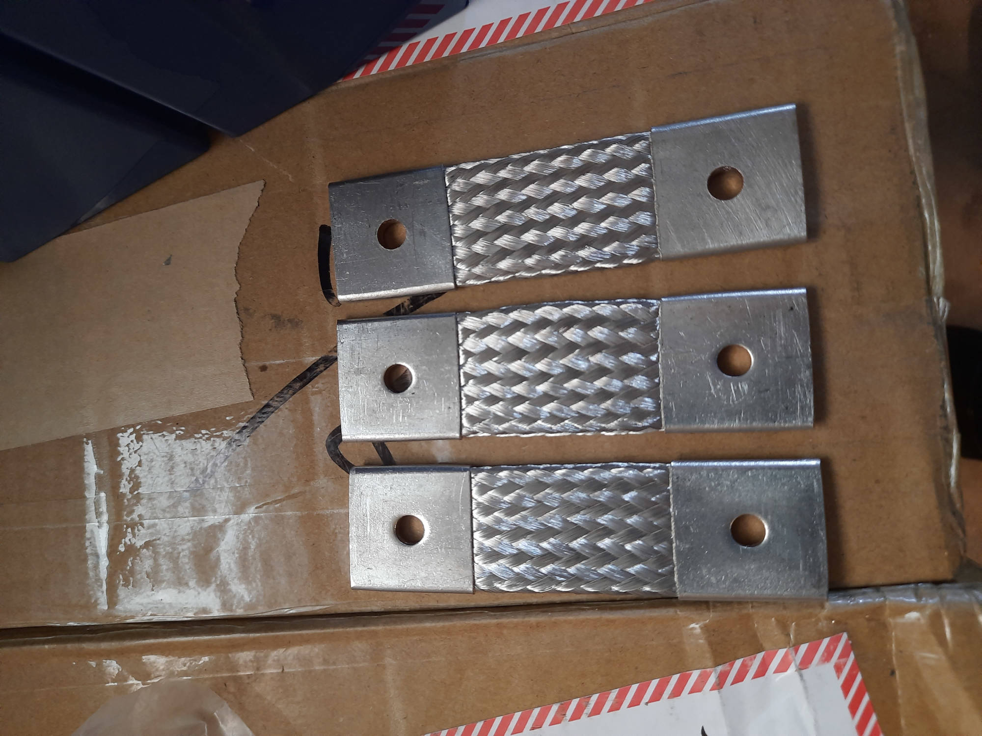

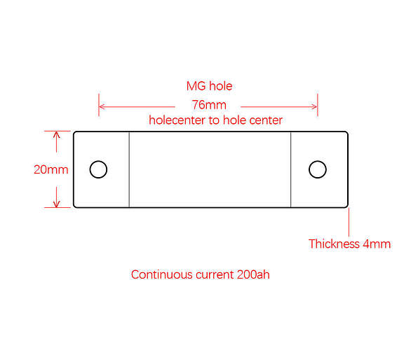

So, die teile sind ja nun da, bin voll zufrieden, Löcher sich plan, gefällt mir.

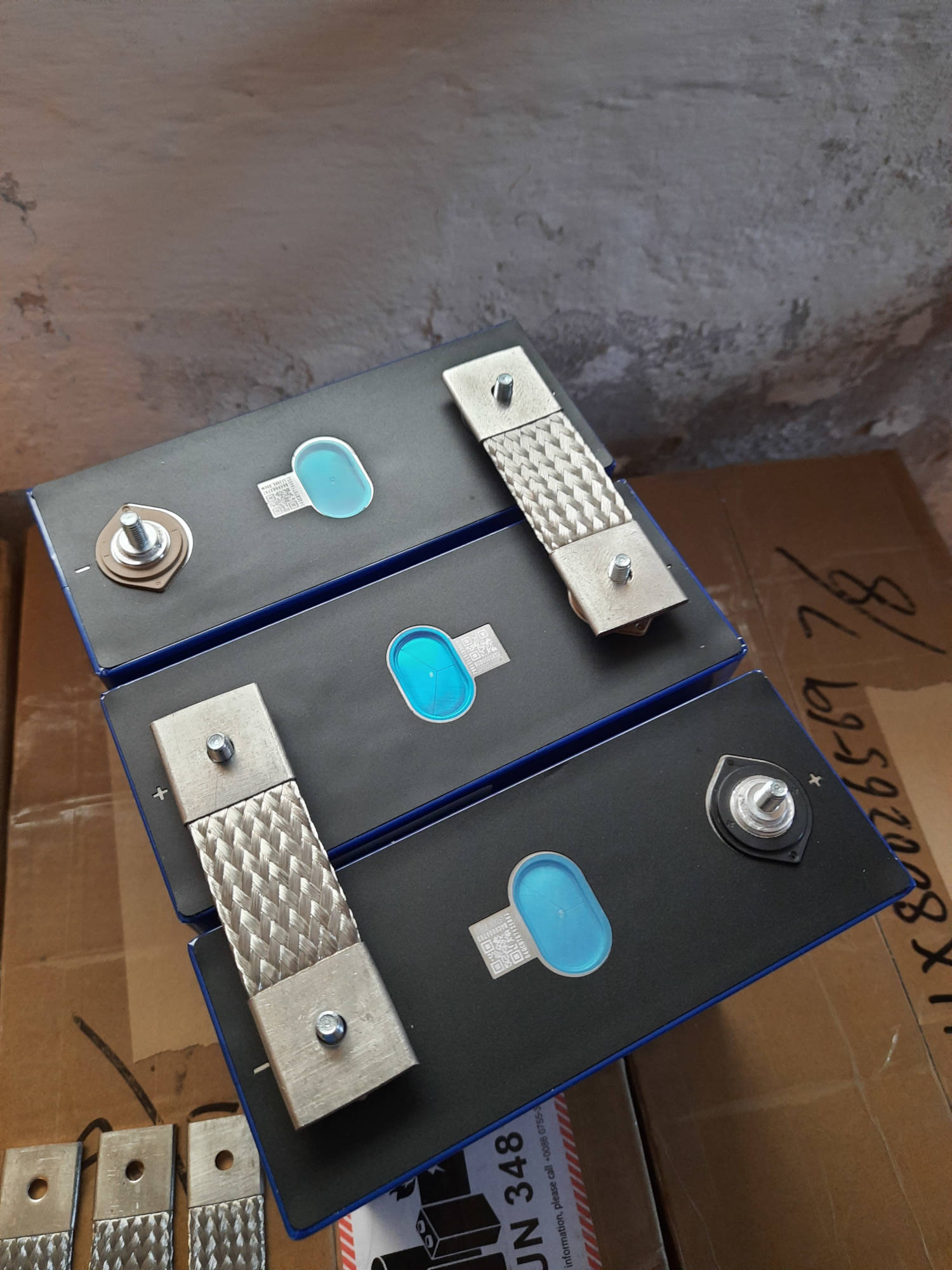

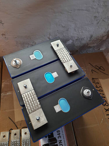

Unten aufgesetzt auf die Zellen, aber noch nicht verpresst, aber da ist genug Luft. Oben ein originaler...
Gefällt mir, weil durch die Langlöcher ja nicht vollflächig Kontakt zum Akku, hier ist ja nur das Loch und die Busbar liegt damit voll auf dem Bolzengrund auf.
Für 3$ hätte ich das nicht selber bauen können... gut, Versand kommt noch dazu, aber da ich eh noch was anderes bestellt hatte, kam kein Aufpreis drauf. Min. Abnahme 20 Stück, die fertigen wohl auch nach Zeichnung an.

Oh ja, die sehen gut aus. Ich finde den Beitrag gerade nicht, wo hast du die jetzt bestellt?
Habe ich bei Dongguan Jiyuan E-Commerce Co., Ltd bestellt.
