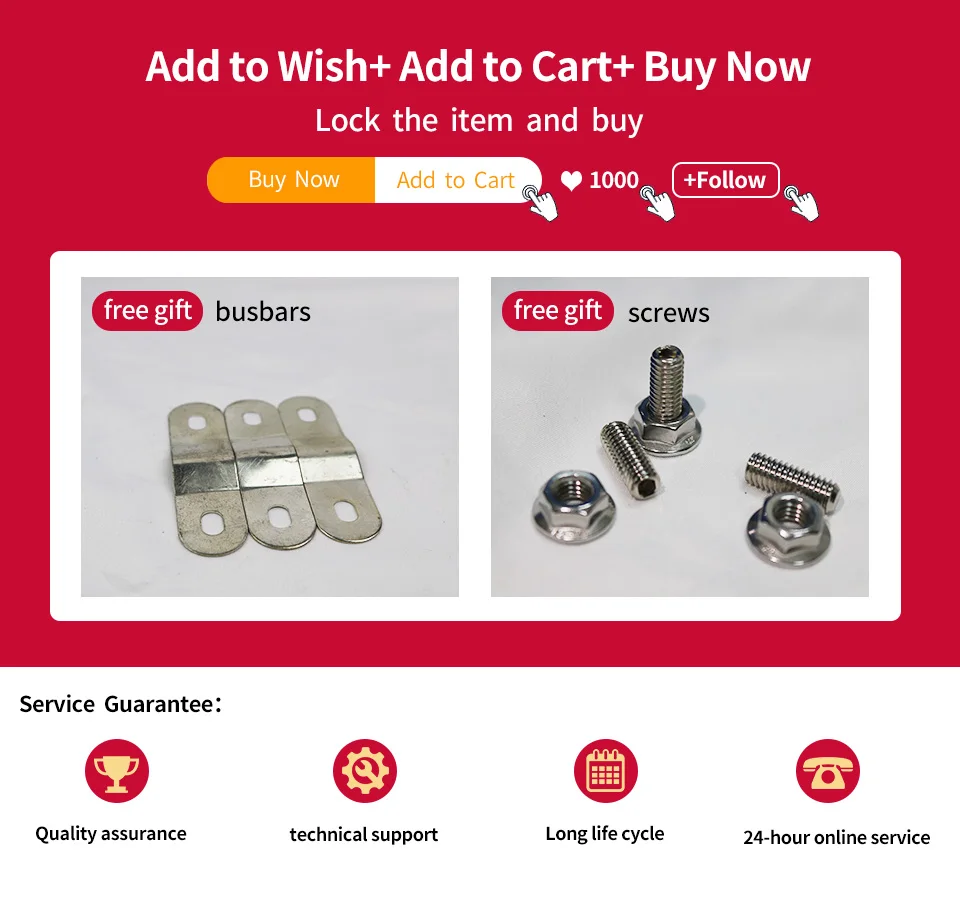

auch wenn meine Batterien noch nicht da sind, habe ich mir die Bussbars angeschaut die in meiner Bestellung mitgeliefert werden.
Die sehen mir doch etwas "dünn" aus. Daher habe ich überlegt mir aus Alu oder Kupfer die Bussbars selbst zu bauen.
Hat hier jemand Erfahrung mit Kupferstreifen oder Alustreifen (Bemaßung/Bohrung) ? Wie habt Ihr das Problem gelöst?
Sowas "siehst" Du?
Ich orientiere mich am nötigen Querschnitt den meine Ströme benötigen. (nach VDE Tabellen suchen)
Das sind bei mir max. 100A. Also reichen mir 16mm2 Cu aus.
Ich vermute, das die abgebildeten mindestens auch diese 16mm2 haben. Dazu haben sie auch schöne Dehnungsbögen.
Meine ersten selbstgebauten waren aus Cu weil ich das als billige Reste bekommen habe. Ich hätte aber genauso Alu genommen, muß eben nur 1-2 Querschnitte größer sein.

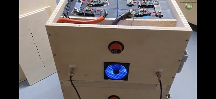

ich habe derzeit bei meinem 4S-Pack 280Ah die mitgelieferten starren Verbinder montiert.
Aufgrund verschiedener thermischer Ausdehnungen und "arbeitender" Zellen sowie auch von Vibrationen (ist allerdings Sonderfall, da auf einem Boot installiert) hatte ich von Anfang an ein ungutes Gefühl, unschöne Kräfte auf die Pole zu leiten.
Tendenziell würde ich ja auch zu flexiblen Masse-Verbindern tendieren.
Da ich diese allerdings in der Version verzinntes Kupfer (Korrosion halt) bevorzuge, wird die Suche für dermaßen kurze Bänder eng und teuer.
Insofern werden es wohl Presskabelschuhe mit entsprechendem Kabel (natürlich verzinnt) werden, die dann in einem deutlichen Bogen verbaut werden.

das kabel hier ist schon verzinnt und gut isoliert aber leider auch etwas starrer als die feinstdrähtigen unverzinnten leitungen

trotzdem habe ich die ofenen kontakte isoliert damit dort nicht versehentlich mit irgend nem werkzeug ein desaster passiert
Naja Die Schrauben sind ja auch nicht isoliert, genau deshalb habe ich das im IP54 Schrank. Deckel zu und fertig.

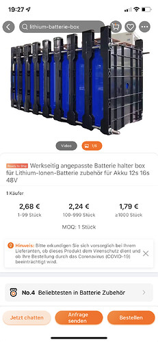

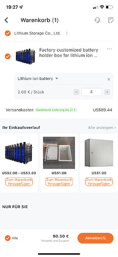

Hab heute noch was interessantes gefunden aber auch hier teuer 90€ für 4x 8P
