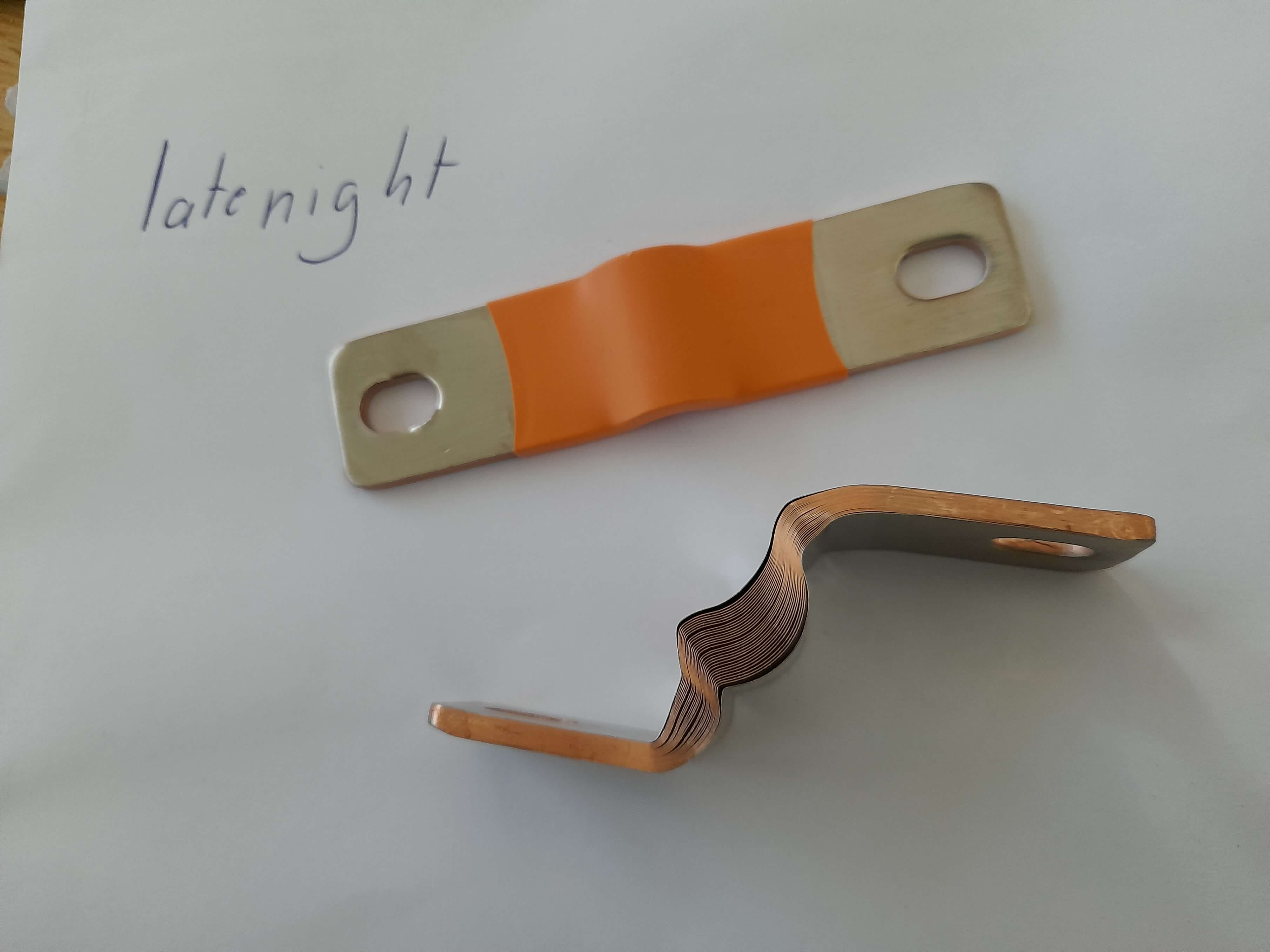

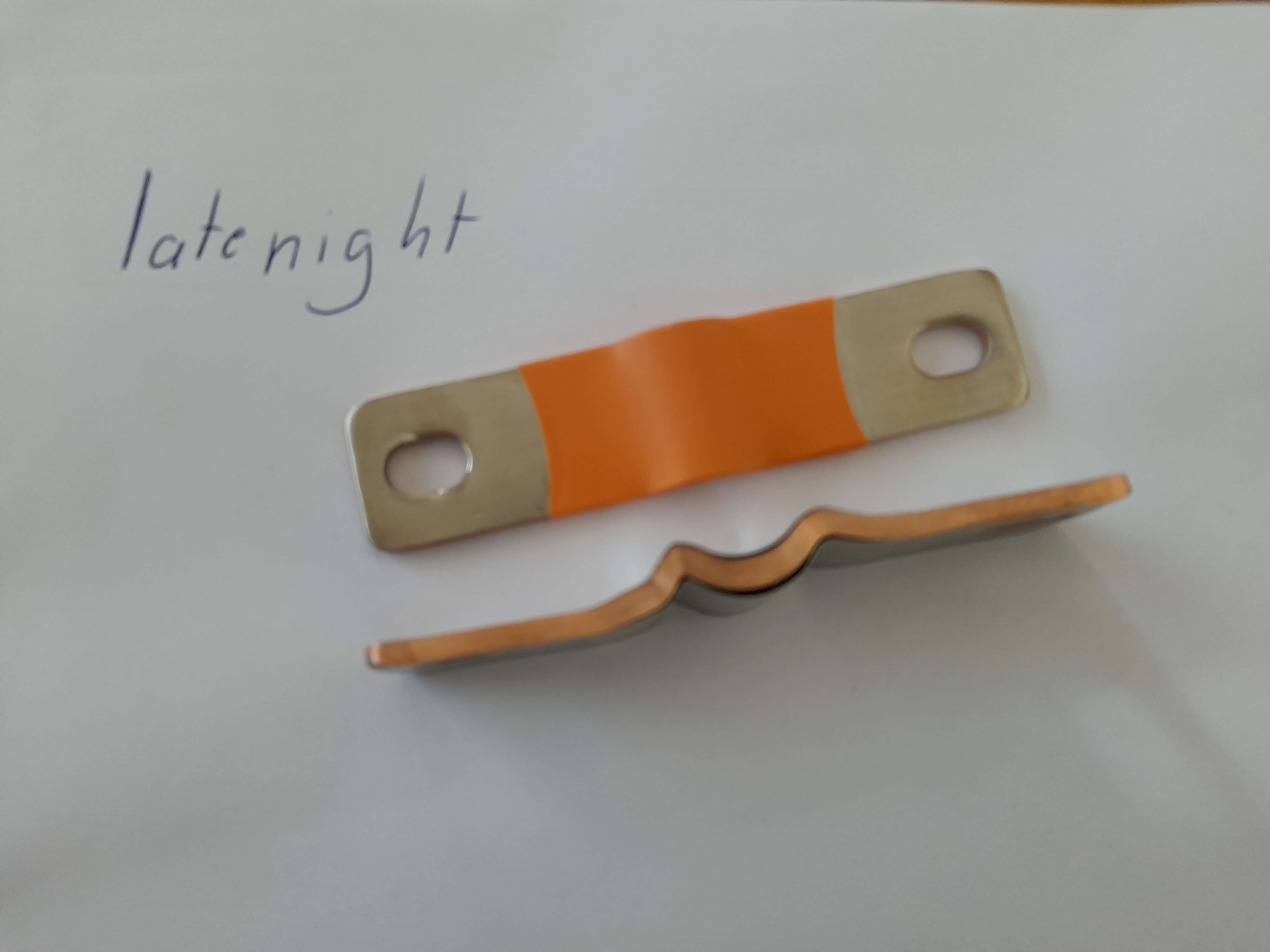

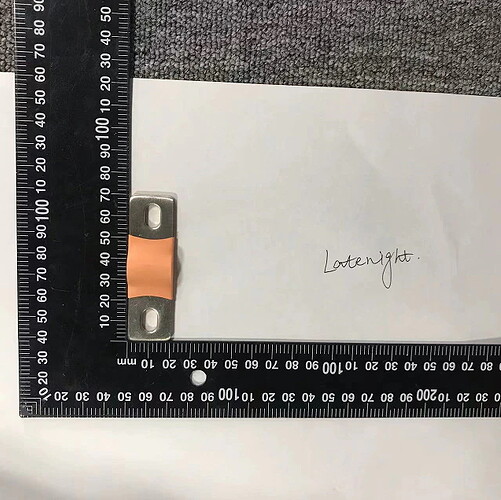

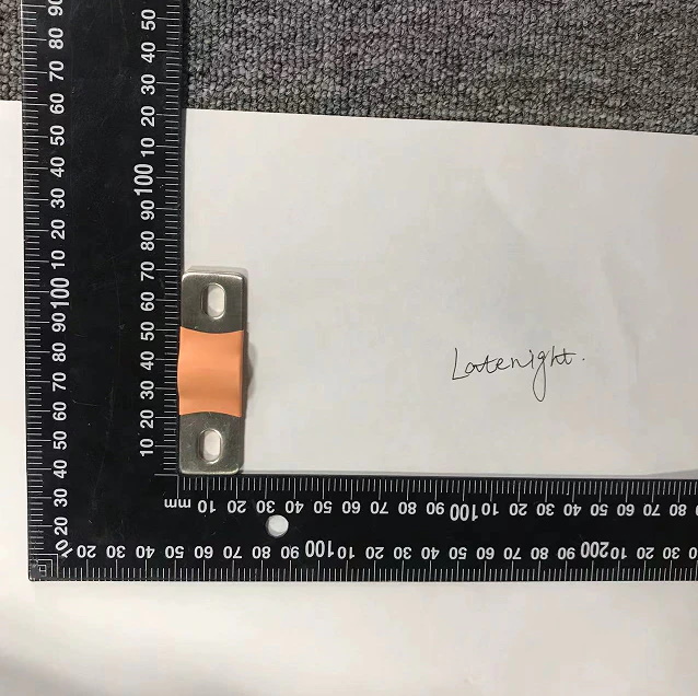

Bei Aliexpress habe ich gerade die Flexvariante der Bussbar gefunden -> https://de.aliexpress.com/item/1005003515631469.html
Ist angekommen sehr spannend. Es sind einzelne Kupferleiter und extrem flexibel.
Dann seh mal zu dass du einen guten Korrosionsschutz hast.
Soweit ich es auf den Bildern sehen kann sind die nicht verzinnt.
Kupfermassebänder in Auto ohne Verzinnung machen es nicht lange, und dann werden sie beim Anlassen heiss
Sie sind oben und an den Terminals verzinnt. Der Rest ist mit einer "art" Schrumpfschlauch überzogen. Ob das hält wird die Zeit zeigen.

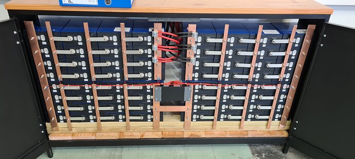

meine aktuellen verbindungen

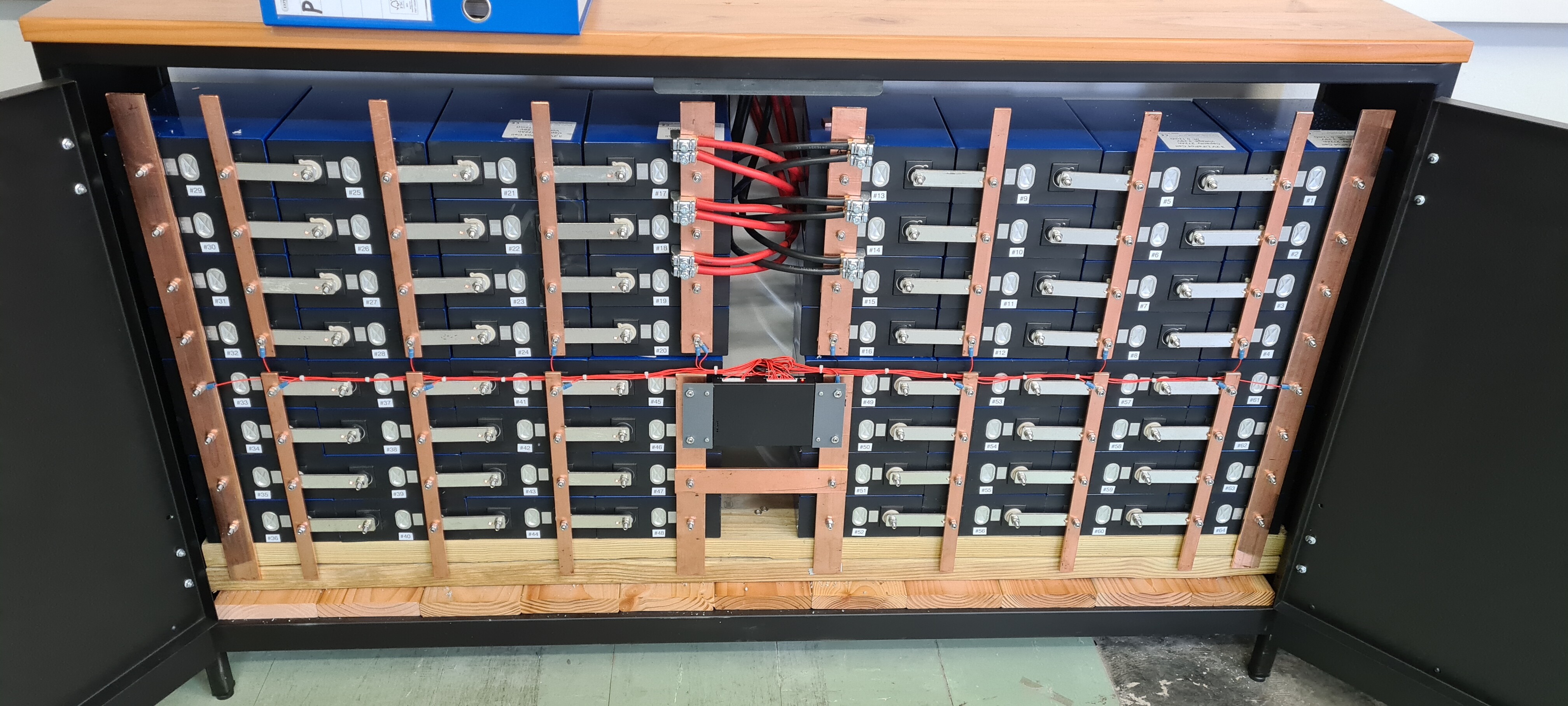

Angehängt noch ein Bild meines Akkus, der auch noch umgerüstet werden muss.
LG
Jörn
warum um rüsten? nimm doch einfach die wago kupfer alu kontaktpaste
Die habe ich auch schon liegen, langfristig sollen die Busbars aber gegen flexible ausgetauscht werden.
Und die 64 Zellen sollen auf ca. 160 bis 192 Stück aufgestockt werden. Ich weiß: Alles nur Spielkram
und nicht nötig, aber macht Spaß!
wenn du das eh neu machst positioniere die zellen nicht liegend sondern stehend
ich habe so eine zelle von innen gesehen und halte generell eine liegende anordung für falsch(bei mir kam eine zelle mit defektem überdruckventil an und ausgelaufenem elektrolyt)
da ist ne menge luft zwischen den kontakten und der zelle selber und in diesem freiraum sammelt sich dann das elektrolyt und fehlt woanders das ist garnicht gut
