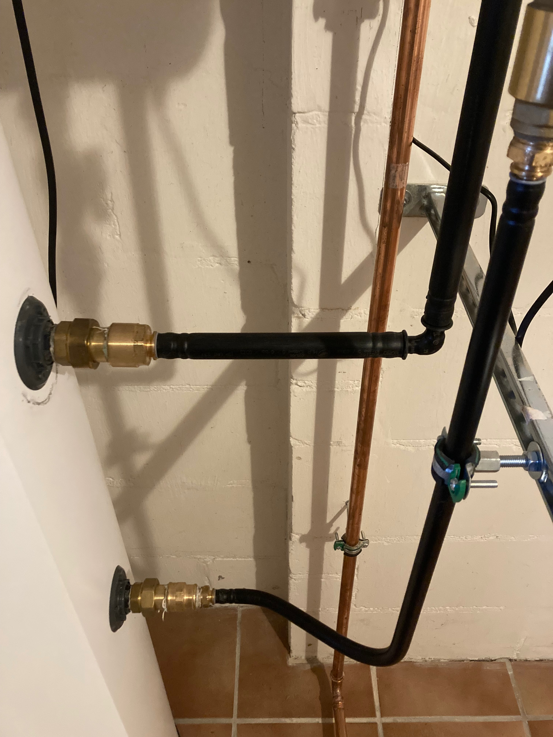

nochmal kurz zu dem Thermosiphon:
Wie weit man nach unten gehen soll ist mir jetzt soweit klar. Gibt es auch eine Vorgabe hinsichtlich der Länge, die man nach rechts gehen soll oder ist das egal?
Wüsste nicht, welche Auswirkung das haben soll. Der Effekt entsteht ja durch den Bogen nach unten.
Ja so hatte ich das auch verstanden.
Am besten gehst du so weit nach rechts oder links, dass du beide Rohre runter und hoch noch vernünftig isolieren kannst.
Sonst gibt es da meines Wissens keine Einschränkungen.
Herzliche Grüße
Eclipse
Habe mal geschaut, ich kann maximal 15cm nach rechts gehen. Mehr geht nicht.
Hoffe das reicht.
Bei so warmen Rohren würde ich mindesten Enev100 Isolierung oder mehr empfehlen.
bei 15er Außendurchmesser des Rohres also ne 15er bis 30er Isolierschicht, das sind dann Isorohre mit 45mm bis 75mm Durchmesser, für die Enev 100 sollten die 15cm reichen, wenn du besser isolieren willst wird es eng, insbesondere mit dem Verkleben an den Stoßkanten und Winkeln. (Hab da viel geflucht, als ich meine Iso gemacht habe.)
Herzliche Grüße
Eclipse
Das reicht.
Hoffe das reicht.
Hast du mal ein Bild? Ohne Bild kann man mit "15cm nach rechts" nicht viel anfangen. Schon der Begriff "rechts" hat ohne Bezugsrahmen keinerlei Aussagekraft.
Das untere Rohr ist ja die Zirkulation. Da es so gebogen ist, ist da schwierig so ein Thermosiphon einzubauen. Habe aber da ne Rückschlageklappe normal drin.
