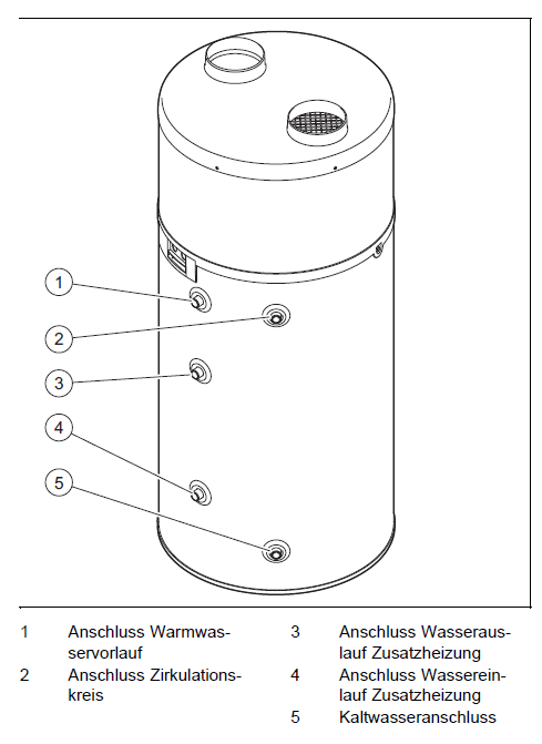

Erklär mal bitte wo du weshalb einen Thermosyphon einbauen willst.
Wie du direkt am Ausgang der Warmwasserleitung um das unnötige zirkulieren zu verhindern.

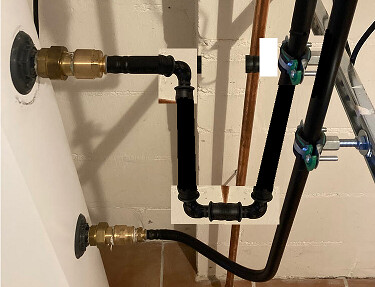

Ok passt. Wichtiger ist eher wie weit es runter geht, als nach “rechts” links, seitlich. Meine Lösung ist auch nicht ideal, aber leider lässt sich 26er MSVR nicht in so engen Radien biegen. Ich musste das auf der Seite mit 2 Winkeln machen.

Ich meine, dass eine Zirkulation entweder zirkuliert oder nicht. Wenn das Wasser steht, sollte es einen Thermosiphon geben. Damit sich das Wasser nicht im Tank vermischt und fließt. Es entsteht auch generell ein Temperaturunterschied am Anschluss selbst.
Deshalb habe ich ja die Rückschlagklappe denke ich mal. Oder brauche ich zusätzlich dann noch das Thermosyphon?
Muss mal schauen ob ich das mit dem gebogenen Rohr überhaupt hinbekomme.

Ich kann wegen den Verschraubungen auch nicht direkt runter gehen, muss da noch so ca 10cm erst gerade. Ich will die nicht lösen, habe Angst sie werden nicht dicht. Denke das macht nichts oder?
ich würde das so machen und isolieren. ist doch endlos platz.
Genau so ist der Plan. Nur bei der Zirkulation wird es schwierig weil es so gebogen ist.
was willst mit der zirkulation machen? die passt doch
Weil die kein Thermosiphon hat.

@hansdam Bei meiner WP liegen Warmwasserauslass und Zirkulationsanschluß auf einer Ebene.
Ist das bei deiner WP anders?
