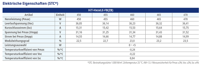

Da mir der Temperaturkoeffizient für die Modulspannung nicht bekannt ist ( und ich jetzt auch zu faul bin den zu googlen) nehme ich einfach mal +20% zum Vmpp. Damit hätten wir eine maximale Modulspannung bei minimalster Temperatur von 43,7V. Ganz genau kann man das aber nur dann sagen wenn der Temperaturkoeffizient mit in die Datenaufzählung gepostet wird.
An einem RS450/200 oder auch RS450/100 können damit max. 10 Module in einem String verschaltet sein sonst übersteigt die Spannung im Worstcase die 450V.
Damit wäre schon mal gesetzt, dass die 21 Module auf dem Hauptdach der Scheune auf 2x10 reduziert werden müssen - es sei denn >> Koeffizient und so, dann ginge evtl. ein 10er und ein 11er String. Der RS450/200 kann max. 12kW aufnehmen bzw. laden. Der RS450/100 wäre zu klein oder beinahe 100% overpanelt.
Bei den 8 Modulen auf dem Vordach käme man als ein String auf 350V. Könnte man also auch noch an einen freien MPPT Eingang des RS450/200 hängen. Für alle anderen MPPT der Smartserie usw. müsste man die 8 Module auf 4S2P verschalten da bei den kleineren MPPT bei 250V Stringspannung schluss ist.

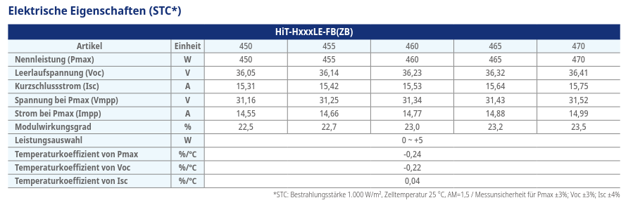

Hier sind die kompletten Daten der Module
Mit welcher Temperatur rechnet man als minimalste Temperatur? Minus 10 Grad oder vielleicht Minus 20 um auf Nummer sicher zu gehen?
Wenn ich richtig gerechnet habe, dann würde ich mit allen drei Strings am RS450/200 (bei 25°C) den maixmal möglichen Ladestrom um ca. 27% überschreiten. Bei niedrigeren Temperaturen dann ja noch mehr. Macht das Sinn das so zu verschalten bzw. kann das Gerät dabei beschädigt werden?

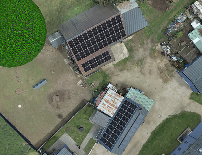

Hier ein Bild der Anlage zur Veranschaulichung:
Die Frage ist was du mit der überflüssigen Leistung machen willst. Willst du einspeisen, dann lohnen sich auf jeden Fall Wechselrichter. Dann würde ich nur die Leistung in den Akku laden, die den an einem normalen Tag voll macht. Im Winter ist es sowieso meist nix mit Akku laden, da die gesamte Leistung verbraucht wird (zumindest bei mir) Daher habe ich ca 70 % der Anlage an Symos hängen und 30 % an mppts. Da ich mit LLWP heize wird im Winter sowieso alles sofort verbraucht und die mppts verwende ich nur um wenigstens einmal die Woche den akku zu laden und dann wieder zu entladen.
Falls du nicht einspeisen willst ist die Anlage aus meiner Sicht für deinen Strombedarf zu groß, es sei denn du bietest E-Auto laden für andere an, was ich diesen Sommer mal probiert habe.
Was erhoffst du dir aus der Mischung von Victron und Fronius?

Zu 1.:
Meine Modulflächen sind wie folgt ausgerichtet:
Werkstatt Dach: WNW (303°) mit 40° Neigung
Scheune Hauptdach: SSE (152°) mit 35° Neigung
Scheune Vordach: SSE (152°) mit 22° Neigung
