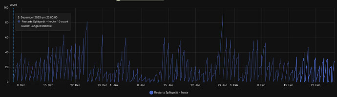

Danke für Deine Antwort. Da Du früher mit Holz geheizst hast, kannst Du wahrscheinlich nicht abschätzen, wie viel kWh Du in den Vorjahren im Monat verbraucht hast, oder? Und hast Du Aufzeichnungen wie oft die Anlage taktet? Das interessiert ja auch viele hier im Forum….

Zu takten fängt die Anlage etwa ab 3-6 Grad Außentemperatur an. Im November waren da einzelne Tage mit bis zu 130 Restarts. Ich habe dann Anfang Dezember eine Home Assistant Automation erstellt, die erkennt wenn die Anlage zu Takten beginnt und sie schon beim ersten Mal für 45 Minuten ganz ausschaltet. Die Restarts gingen damit auf etwa 20-40 pro Tag runter, ohne dass die Raumtemperatur merklich sank. Den Automatismus habe ich bisher immer manuell aus und eingeschaltet, weil ich noch nicht rausgefunden habe wann der richtige Zeitpunkt dafür ist (von der Außentemperatur konnte ich es nicht 100% ableiten, weil es irgendwie auch davon abhängt was im Innenraum passiert: mehr Leute da, Backrohr oder andere elektrische Geräte länger an, etc). Das Takten fängt immer an wenn die Anlage nicht mehr weiter runter regeln kann (bis etwa 200-300 kann sie runter). Ich betrachte das Takten aber nicht als das allzu große Problem, denn über 80 Restarts macht sie wirklich sehr selten, was dann für die Lebensdauer kein Problem sein sollte und ich habe auch keinen signifikanten Mehrverbrauch bemerkt.
hier der Verlauf des Tageszählers vom Takten:

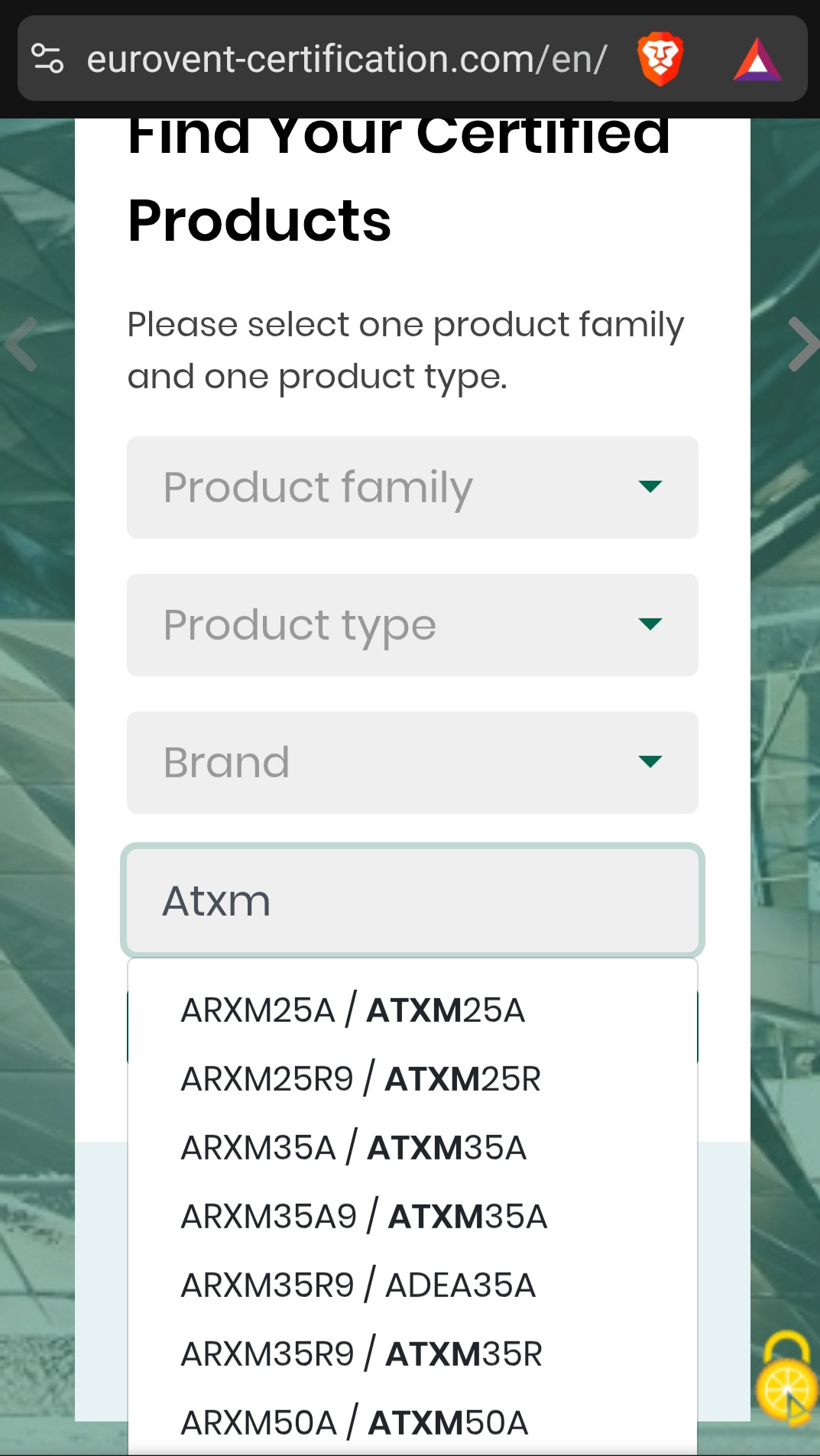

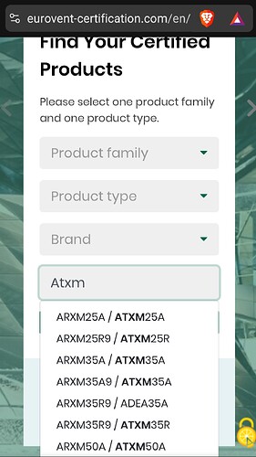

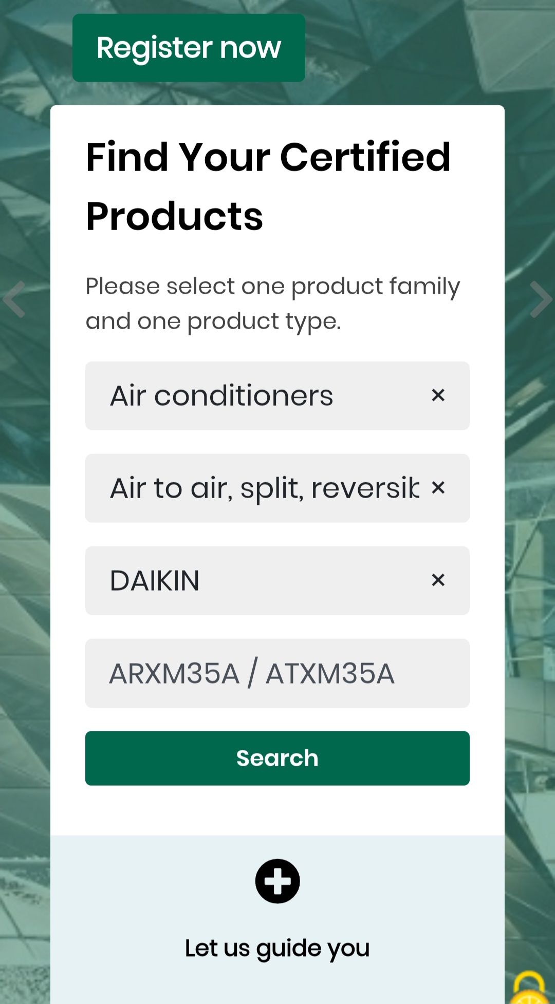

Kann mir jemand sagen wo genau ich die Angaben bei Eurovent finde. Irgendwie finde ich die Anlage da nicht.
Bei model name einfach die Bezeichnung eingeben. Finden sowohl das Innen- als auch das Aussengerät.
Oder hier:
danke.
