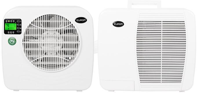

Ja nu, aber ob du nur 2000W kühlen kannst oder 1000W ist ebenfalls entscheidend. Kleinere LLWP wären nicht nur wegen heizen optimaler, sondern auch bei eben Räumen die nur mal eben gekühlt werden müssen. Und dass es kleiner geht, das beweisen die Monoblock-Einzelgeräte , die so groß wie dickere Heizkörper sind oder die Splits die man ins Fenster hängen kann etc. pp.
Und sowas, bzw. eben kleine Splitgeräte mit wenig Gewicht, daher auch wenig Schwingung etc. pp.

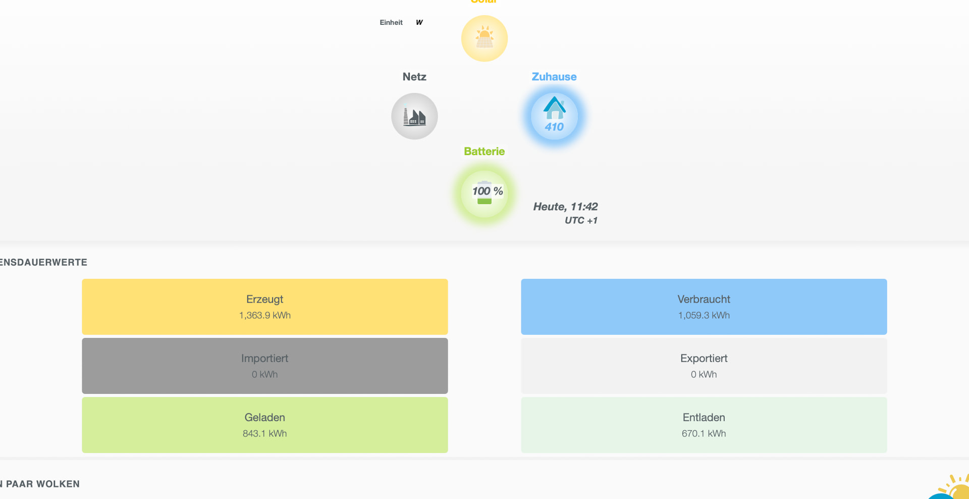

Ich weiß das gehört nicht ganz zum Thema, aber für uns ist ja auch das Thema der Energiebeschaffung wichtig.

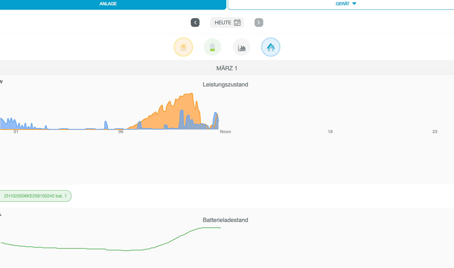

Ab ca. 11:00 morgens ist unser Akku spätens voll und wir können fast nichts mehr verbraten :
So ein Taschenlampenakku kann nur wenig Energie speichern......
Ist ja schnell auch wieder leer :joy:
Also 2024 lag der Durchschnitt in Italien bei 51.000 und in Schland bei 69.000€ lt. Wiki jedenfalls.:thinking:
Kann man so sehen… der Taschenlampen Akku hat 15Kwh. Bei uns reicht er aber aus um den gesamten Bedarf inkl. Heizung und Warmwasser durch den gesamten Winter zu decken.
