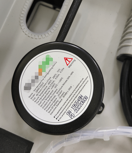

Wir haben Mini-Feuerlöscher im Angebot. Der Preis ist sehr konkurrenzfähig. Interessieren Sie sich für? Einige Kunden verwenden sie in ihrem Batteriesystem, hier ist ein Bild als Referenz.
Gibt es da mehr Details?
Im Anhang finden Sie die Details. Ich habe einige Videos, die zeigen, wie der Mini-Feuerwehrmann funktioniert, aber es ist zu groß, um es zu senden. Meine E-Mail-Adresse lautet sales23@eabel.com. Bei Interesse kontaktieren Sie mich jederzeit. ![77078=12289-Detail-1.jpg|3456x4608](upload://jBaXqwq8AHgnc4uTjjgBqUqgSxc.jpeg)
Lade das Video bei YouTube oder Vimeo hoch, den Link kannst dann hier reinstellen.
Danke für Ihre Information. Bitte überprüfen Sie den Link.:
https://www.youtube.com/watch?v=DTcvG0Y56mA&t=20s
Hallo Sir, bitte überprüfen Sie das YouTube-Video.
besser wäre es wenn das teil noch den rauch erkennt 170grad ist eh schon zuviel für akkus
Das Dingen wird bei einem wirklichen Batteriebrand nichts bringen…

ich habe den Eindruck, dass aktuell zunehmend Aerosol-Feuerlöschsysteme in die Akku-Packs verbaut werden.
Laut einem YouTube-Video wohl bei Deye jetzt dieses:
Ich hab mich dann also bei Alibaba auf die Suche gemacht. Entsprechende Löscher kosten so um die 50$, werden aber nur in Stückzahlen über 150Stück angeboten.
Bei der Recherche bin ich dann auf "Maus stixx pro" gestoßen. Die löschen laut Datenblatt 0,1qm. Das wäre, an den Deckel geklebt, passend für z.B. eine EEL-Box. Das Funktionsprinzip ist identisch und der Preis wäre für mich akzeptabel.
Auslösen tut das Ding bei 170°C+/-10°C.
Es werden neben Verteilungen explizit auch Batterien genannt.
Findet jemand den Haken? Hat jemand Erfahrungen damit?

Ich hätte gerne noch so Löscher, finde aber keine Quelle mehr:
