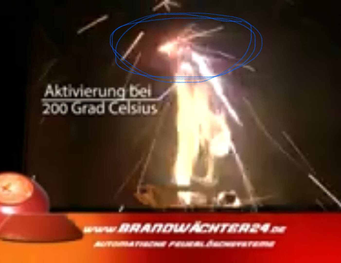

die LFP geben beim Ausgasen Wasserstoff UND Sauerstoff ab. Also direkt die Zutaten für das explosive Gemisch. Folgendes führt zur Detonation/Explosion/Verpuffung(klemmt euch die Diskussion um die genau Definition, es rummst und zwar gewaltig wenn alles passt) das Richtige Mischungsverhältnis, das Passende Volumenverhältnis beim Zünden und eine Zündquelle. Wenn ich sehe wie der BW24 Mini mit einer Brandschnur auslöst, bringt ihr genau damit die Zündquelle selber ein.
Dank der EEL Boxen ohne Druckentlastungsklappe habt Ihr das Verstärkende Volumenverhältnis auch geschaffen.
Ausgasen werden Zellen nur bei falscher BMS Regelung oder Fehlfunktion.
Die Box fliegt auseinander bevor der Löschpatch überhaupt etwas Löschmittel mit fraglicher Wirkung bei Ausgasender Zelle abgeben konnte.
ich schreibe den Beitrag nur um auf geschaffene Gefahren hinzuweisen und werde nicht weiter dazu diskutieren.

Nur als deutliche Unterscheidung. Ich rede nicht von Löschpatronen generell, ich meine solche wie die BW24 Mini, welche zum auslösen eine Funkensprühende Brandschnur verwenden. Diese sind dann der Zündfunke um die Bombe zu zünden.

@slim80 ich habe mir einfach das Produktvideo dazu angesehen.
dort ist bei Minute 0:20 zu sehen wie die Ladung fubkensprühend rundum abbrennt.
Das LFP ein Zündfähiges Gemisch erzeugen kann ist hier schon viel diskutiert und auch in diversen Publikationen zu finden.
keinerlei Diskussion dazu von meiner Seite
die Streifen sind die entsprechenden Fubken von oben, unten brennt ein normales Feuer.
habe ich zum Beispiel bei der Stickvariante vom Konkurrenten so nicht gefunden
