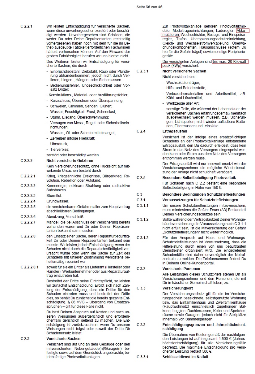

meine versicherungsbedingungen bei adam riese wohngebäude sehen so aus
hab den xl tarif und pv extra hinzugefügt
gibt es überhupt wohngebäudeversicherungen die bei atomaren fallout oder krieg versichern?

ich hab die pv versicherung eigentlich nur wegen hagel gemacht
alles andere wie blitzschlag ist eh sehr sehr selten
hagel kommt bei uns aber vor und das wäre dann ein totalschaden (vorallem bei mir da ich kein netz habe)
dass der akku mit drin ist habe ich bis vor kurzem garnicht gewusst :wink:
aber ich mache das auch eher so dass ich die gefahr relativ gering halte auch weil ich nicht glaube dass die versicherung da was zahlen möchte

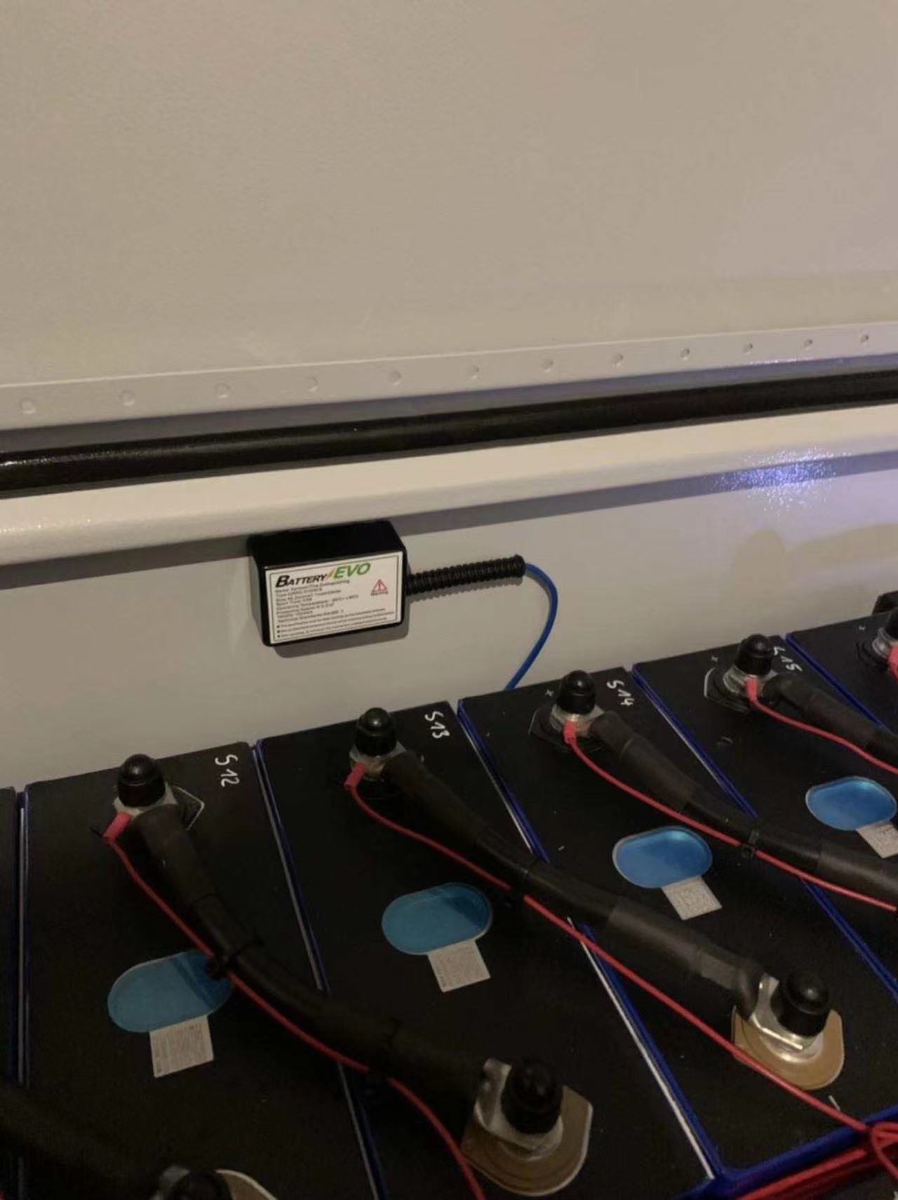

Wir haben Mini-Feuerlöscher im Angebot. Der Preis ist sehr konkurrenzfähig. Interessieren Sie sich für? Einige Kunden verwenden sie in ihrem Batteriesystem, hier ist ein Bild als Referenz.
Gibt es da mehr Details?
Hab mal gegoogelt:
http://www.abelbattery.com/product/35.html
Strontium Nitrate... => Dazu hab ich nichts gefunden bisher.
Scheint dem Feuer den Sauerstoff zu entziehen. Kommt nochmal mehr Rauch beim Zünden zustande.
