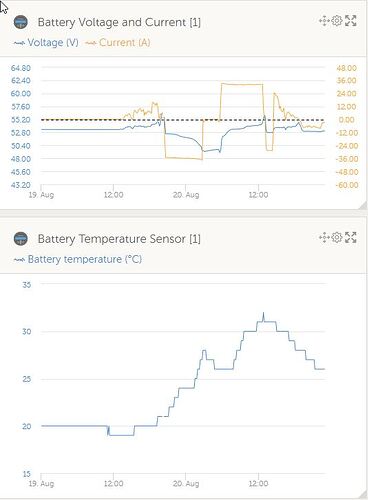

Du hast auch keine Lüftung, oder? Wie sind die Temperaturen bei welcher Belastung?

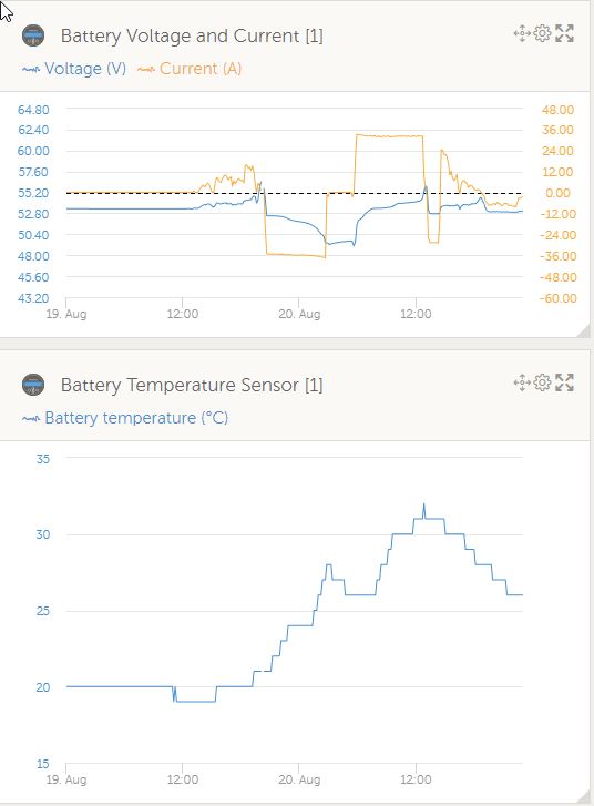

Eine meiner Testrunden. Komplett entladen und geladen mit 2,5 Std pause dazwischen.
Keine Lüfter und Lüftungsöffnungen
Danke, das gibt's mir einen Überblick. Also ca. 8K bei 35A über 6,5h. Waren dann wohl 80%~224Ah.
Ist das nicht ziemlich nahe an meinen Abschätzungen?
Was erschreckend viel ist, für "nur" 35A - nicht wahr?
In der Spitze geht es ja sogar auf 32°C, ausgehend von offensichtlich 20°C Raumtemperatur.

Necro, deine Post hat mich bewogen, mir das mal genauer anzuschauen.
Bei diesem Akku scheint jetzt die thermische zeitkonstante grob über 12 Stunden zu liegen. 4 Grad Abkühlung in 8 Stunden ergibt sowas um die 12 Stunden.
Die thermische Isolierung mit Fermacell plus Holzkasten scheint also ganz gute Dämmwerte zu haben. :mrgreen:
Zumindest dreimal mehr als das, was meine Holzkiste hat.
Das Aufwärme um 8 Grad bei nur 35 A ist tatsächlich sehr erstaunlich. Grob gerechnet müssen für 10 Grad etwa 10 Prpzent der Akkuenergie aufgewendet werden, also 28 Ah. Ich wundere mich sehr, dass in der Summe der Ri und der Kontaktwiderstände soviel W#ärme verloren geht. Mal 48 V, sind etwa 1300 Wh, dutch 8 Stunden sind etwa 150 Watt. Ganz komischer Wert für 35 A, sind nämlich 4 Ohm. (alles ganz grob gerechnet)
Eigentlich sehr unlogisch.
Diese Energie kann das Gehäuse nicht abführen, aufgrund der Abkühlkurve schätze ich die Wärmeabgabe auf gröblich 30 Watt maximal. Das wiederum passt nicht ganz zu 12h Zeitkonstante, die müsste dann noch größer sein.
Zusammenfassung, bei den gegebenen Daten erscheinen mir die Verluste im Akku Unfassbar hoch, und die zeitkonstante ziemlich lang. Dafür Müsste man wirklich irgendeine Wärmeabfuhr einführen..... wenn die Zyklen des Akkus entsprechend ablaufen sollen.
