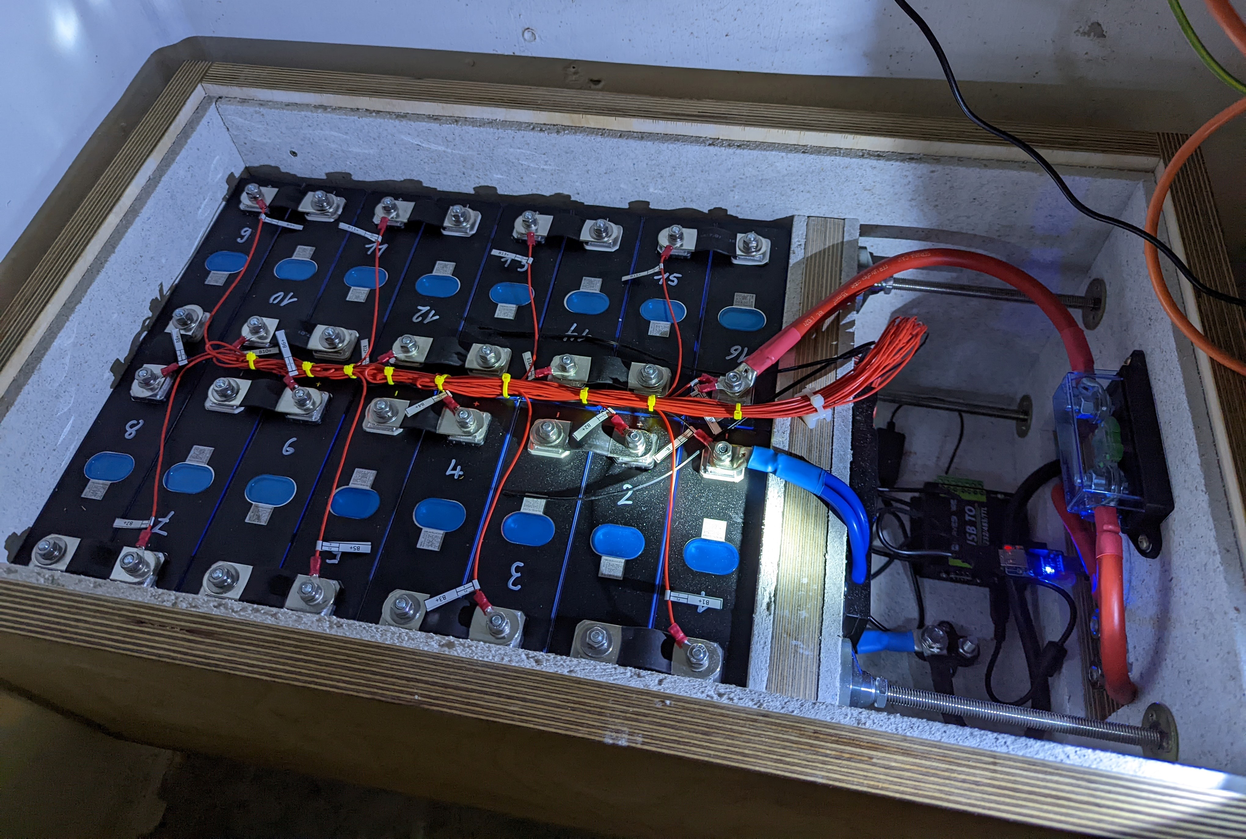

Benötigen die Zellen Frischluft? Einige haben ja geschrieben, dass sie die Kisten auch "geschlossen" bauen. Habe mir das jetzt mal so überlegt.
Die Pressung erreiche ich dadurch, dass ich die innenliegende Platte (inklusive Vierkantrohr) über einem Winkel an der Seitenwand Richtung Zellen schrauben. In dem "Vorraum" findet dann die Technik Platz.
Zwischen dem Multiplex und den Zellen kommt noch 10mm Fermacell (auch oben und unten).
Bitte um eure Meinungen und Anregungen, danke euch.
So in der Art habe ich mein Akkugehäuse für 16 Zellen zu je 230AH auch konzipiert. Das habe ich auch mit einen befreundeten Feuerwehrmann durchgesprochen, welcher keine Bedenken hatte.
Ich überlege trotzdem als weiteres Sicherheitslevel ein weiteres Gehäuse aus Kalksandstein/Ytong zu Mauern, in dem das Akkugehäuse dann geparkt wird.
Der Akku soll in meinen Heizungsraum platziert werden und daher habe ich ein gewisses Interesse daran, dass ein potentieller Brand des Akkupacks keine weiteren Folgeschäden verursacht.
Brennen tun die Lifepos ja nicht unbedingt. Wie hier geschrieben wurde macht ein Rauchabzug mehr Sinn. Weiß aber auch noch nicht wie ich das realisiert bekomme.
Mein Brandschutz direkt im Gehäuse sieht so aus.
Der Deckel ist entsprechend auch mit Fermacel ausgekleidet.
