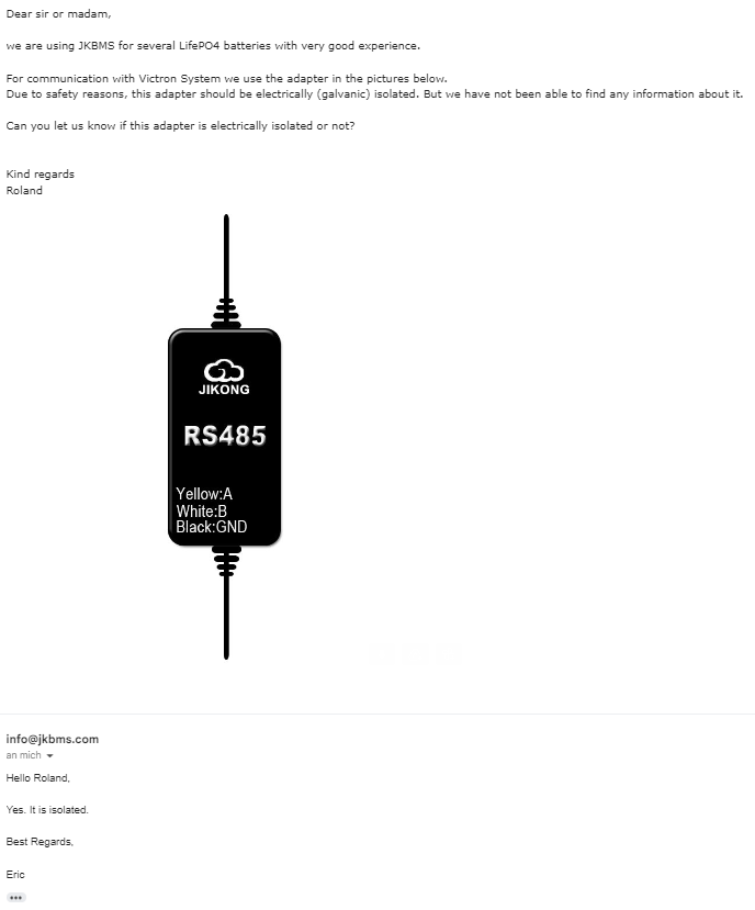

Sorry - mein Fehler. Ich meinte den RS485 Adapter der passend zum JK BMS angeboten wird (Aliexpress Link).
So, habe mal wegen dem RS485 bei JKBMS nachgefragt - Antwort kam innerhalb von Minuten: RS485 Adapter von JKBMS ist galvanisch getrennt!
Demnach meine Empfehlung -> RS485 Adapter + Victron RS485 USB Kabel dürfte den Job gut und sicher machen, wenn man auf SerialBattery setzen will. Ansonsten den SmartShunt nehmen.

Ich verstehe dein Problem ehrlich gesagt nicht?
Wenn du den Thread verfolgt hättest wüstest du das der RS485 Adapter von JK nix taugt und schnell kaputt geht.
Und es gibt bereits zwei Lösungen die bei den Leuten perfekt funktionieren ganz ohne RS485 Adapter von JK.
