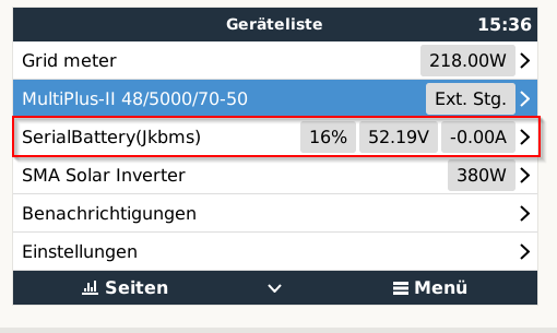

Hi! ich habe jetzt neben dem Smart shunt doch noch den DSD TECH SH-U09C3 + Treiber von Louisvdw serial battery installiert und das jk bms erfolgreich verbunden. Hatte gehofft, wenn ich den batteriewächter auf smart Shunt stehen lasse und DVCC auf OFF würde er nur als Anzeige für die Zellenspannungen, und anderen BMS Daten dienen.
Er greift aber sofort in das Lade und Entladeverhalten ein. Wer ist denn nun führend bei den Einstellungen? ESS Assistent oder serialbattery? Oder führt die enger gesteckte Grenze? In den Einstellungen bei VE configure, Reiter "Wechselrichter" gibt es ja auch schon Einstellungen die widersprüchlich zu den Einstellungen bei "dynamisch Abschalten" sind, dort führt wohl dynamisch. Jetzt kommt noch der serialbattery Treiber dazu. WER macht WAS? könnte man den LouisVDW so einstellen, dass er nur monitort?

Serialbattery gibt meines Wissens den Ton an.
Was mich wundert, wenn du DVCC aus hast, dann sollte eigentlich auch kein BMS erkannt werden. Zumindest wurde mein JKBMS erst mit aktivierten von DVCC angezeigt.
Hast du den MP2 mal neu gestartet, nachdem du den Batteriewächter auf „Smart Shunt“ und DVCC deaktiviert hast?
Alternativ kannst du über die Utils.py der Serialbattery die komplette Steuerung deaktivieren. Du musst über SSH in die Konfig und alle Werte der SoC, Temperatur und zellbasierten Steuerung von „True“ auf „False“ setzen. Dann sollte Serialbattery überhaupt nicht mehr eingreifen.
Versuch macht klug ?
@timbo ich hatte DVCC noch nie eingeschaltet. Serialbattery Menü wurde gleich nach der Installation und Neustart richtig angezeigt. Die Spannungsgrenzen nimmt er vom ESS. Ladestrom und Entladestrombegrenzung regelt er jetzt über serialbattery, gedrosselt.
Dann versuche meine zweiten Ansatz über die Utils.py
Hi, danke nochmal. Habe die Limits in der Utils.py erstmal auf "False" gesetzt, jetzt geht es wieder wie vorher. Vielleicht nutze ich davon später mal was. Bin gerade am Einstellen des ESS, das mache ich lieber über den Assistenten. Da ist es blöd wenn etwas dazwischenfunkt. DVCC weiterhin auf AUS, Zellinfos werden angezeigt, alles schick.
