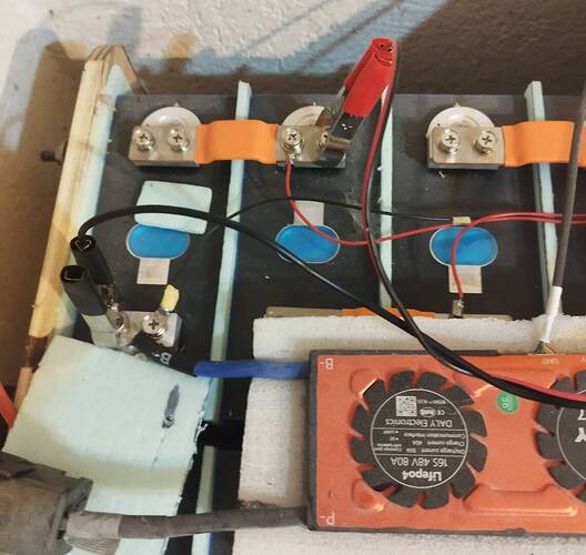

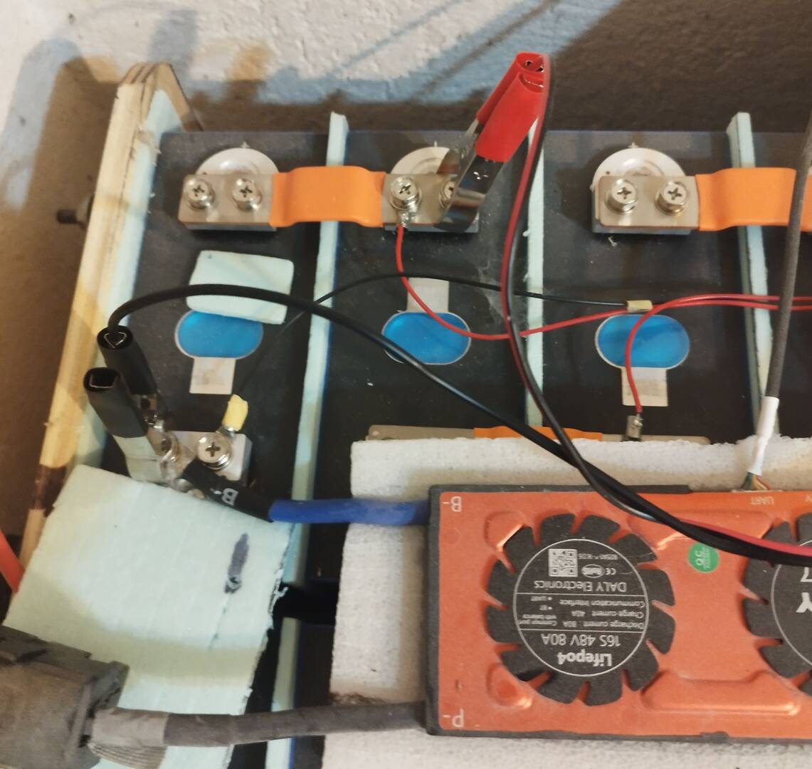

Bottom individual cell balancing an 305ah 16S
Per batteriemonitor gesehen die erste zelle ist immer etwas tiefer als die anderen. Da hab ich nur diese im einbauzustand mit 5A geladen. Ging erstanlich schnell, keine 10min und die ist wider im normalbereich.
--> UNBEDINGT auf potentialtrennung des netzgerätes achten !!! <--
Für dasselbe aber top balancing sollte ein 5 watt 2 ohm R (widerstand) reichen. Hab ich aber nie probiert.
Wenn man lädt, isses aber kein bottom balancing.
Oder hat der Akku auf dem Boden gestanden? :mrgreen:
Bottom-Balancing heisst doch nur, dass Du im unteren Zellspannungsbereich ausgleichst. Ob Du da die höheren Zellen entlädst (beim Daly-BMS bisher nur passives Balancing - daher meist als Top-Balancing eingestellt), oder ob Du die tieferen Zellen nachlädst - oder eben beides wie beim aktiven Balancing wie beim JK-BMS - das ist ziemlich egal.
Natürlich sollte man die Zelle im Auge behalten. Entweder hat sie - wenn es regelmäßig auftritt - halt eine geringere Kapazität, oder eine etwas höhere Selbstentladung oder etwas anderes. Ich habe ältere “HeadWay“ Zellen LiFePO4, wo sogar die Ruhespannungen abweichen. Aber ich sehe vmtl. neuere EVE-Zellen und da sollte dies nicht auftreten. Da könnte man auf diese Art gar nicht viel ausgleichen ohne die Kapazitäten /Ladezustände in der Reihe völlig zu “verstellen“ - da muss man mit leben und die höheren Spannungsdifferenzen akzeptieren.
"Bottom Balancing" gibt es nicht da es genau das Gegenteil von dem sein müßte was du gegen Ladeschluss machst. Kein Balancer lässt sich so einstellen...
