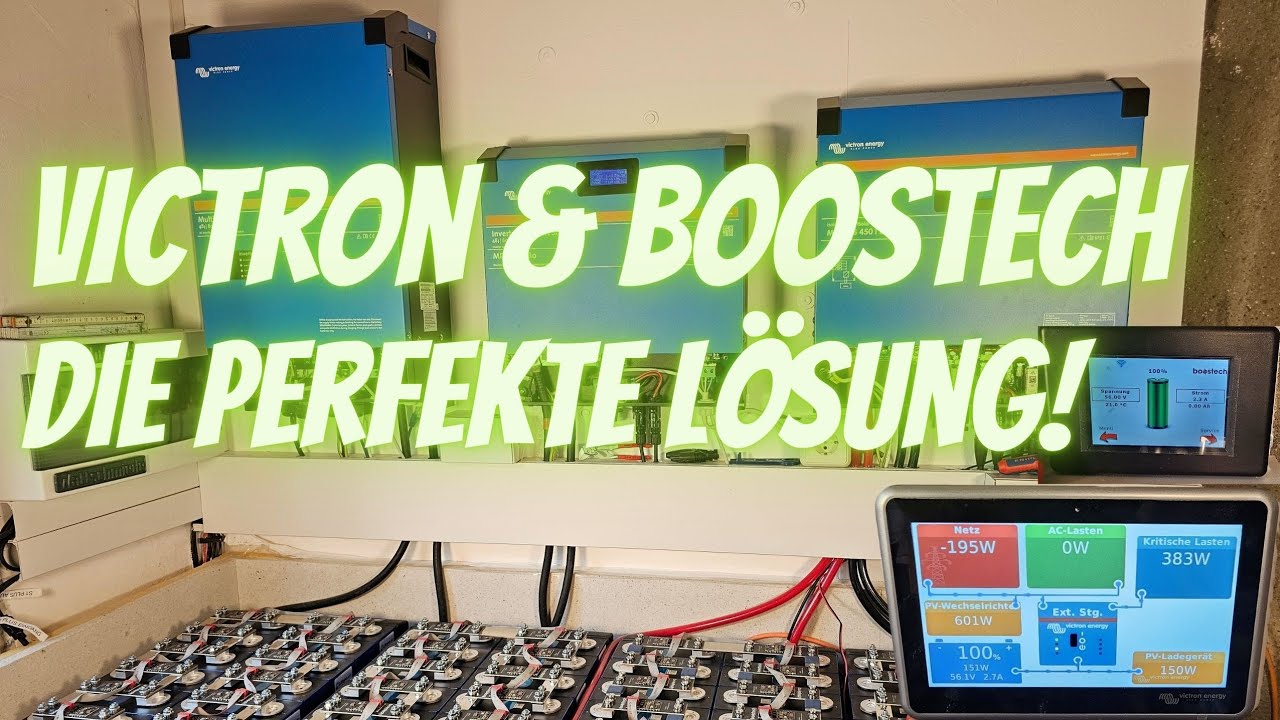

Das neue Video ist fertig für euch, worauf ihr gewartet habt. BOOSTECH BMS
Große Sammelbestellung in Arbeit.
Zitat um 3:40, was die Ableitung der Energie angeht: "Einige sagen, das ist Verschwendung von Energie, ich sage nein, das ist das beste, was man überhaupt machen kann, das so zu regeln, die haben sich schon was dabei gedacht. Die ganze Energie, die hier eingeladen wird, kommt wie gesagt von der Sonne, ist quasi kostenlos und da redet man nicht von Verschwendung."
Das finde ich argumentativ sehr schwach. Erstmal in einem technischen Forum ist das kein Argument "die haben sich schon was dabei gedacht". So nach dem Motto "Stell keine Fragen, glaub einfach, was Papa sagt." Das kann man sich komplett schenken. Entweder gibt es technische Argumente, dann benenne die oder man kann es gleich lassen.
Und das man kostenlose Sonnenenergie nutzlos verbraten kann, weil sie kostenlos ist, ist natürlich auch kein gutes Argument. Das wäre in etwa so: Ich bekomme 100 Euro geschenkt und werfe 50 Euro weg mit dem Argument: War ja geschenkt, kostet mich nichts.
Natürlich ist die Energie etwas wert, die man hier nutzlos in Wärme verbrät. Der Wert ergibt sich immer daraus, welche Kosten du damit verdrängst. Wenn du also 1kWH sinnlos in Wärme verbrätst und auf der anderen Seite 1kWh mehr beziehen musst für 30ct/kWh, dann sind das die Kosten dafür.
Ich würde das erstmal als Teil dieses Konzepts sehen, was auch den Nachteil hat, dass man Energie nutzlos in Wärme verbrät. Aber insgesamt kann das ja trotzdem ein sinnvolles Konzept sein.

Das ist nicht argumentativ schwach. Das ist vollumfänglich keine Ahnung.
Unser Freund V. vom Board hat das schon richtig beschrieben. Eine einzige Zelle mit etwas Selbstentladung genügt, und man muss aus allen anderen Zellen die gleiche verlorene Energiemenge rausbalancieren.
Und selbst dazu gibt es neuere Methoden und konzepte
Das kommt davon, wenn man ein Zellbalancerprinzip von anno Tubak, damals für 4 zellige Akkus ausgedacht, heute unverändert in ein HV System übernimmt. Diesbezüglich kann man den Bostech Entwicklern nicht gerade weitreichenden technischen Überblick über LiFePo Technik bescheinigen.
Es gibt längst aktive konzepte auch für viele Zellen, seblst in popeligen billig alipress bms.
Und das ist nicht das neueste, das wird hier auf dem Board beschrieben.
5 „Gefällt mir“
Oh ja, das ist die logische Konsequenz aus dem Konzept. Sehe ich erst jetzt.
Da würde ich ja gerne mal echte Argumente zu der Aussage: "Das ist das beste, was man machen kann." hören.
Ich empfinde es bedenklich wenn ein Video zu einem BMS erstellt und geteilt wird in dem dieses ohne autonome Trennvorrichtung betrieben wird und man sich alleinig auf die Signalisierung zwischen BMS und Ladegeräte als Sicherheitsebene verlässt.
In meiner Welt erfüllt in diesem Betriebszustand das BMS seine grundlegenden Schutzfunktionen nicht. Empfinde nur ich das als bedenklich?
