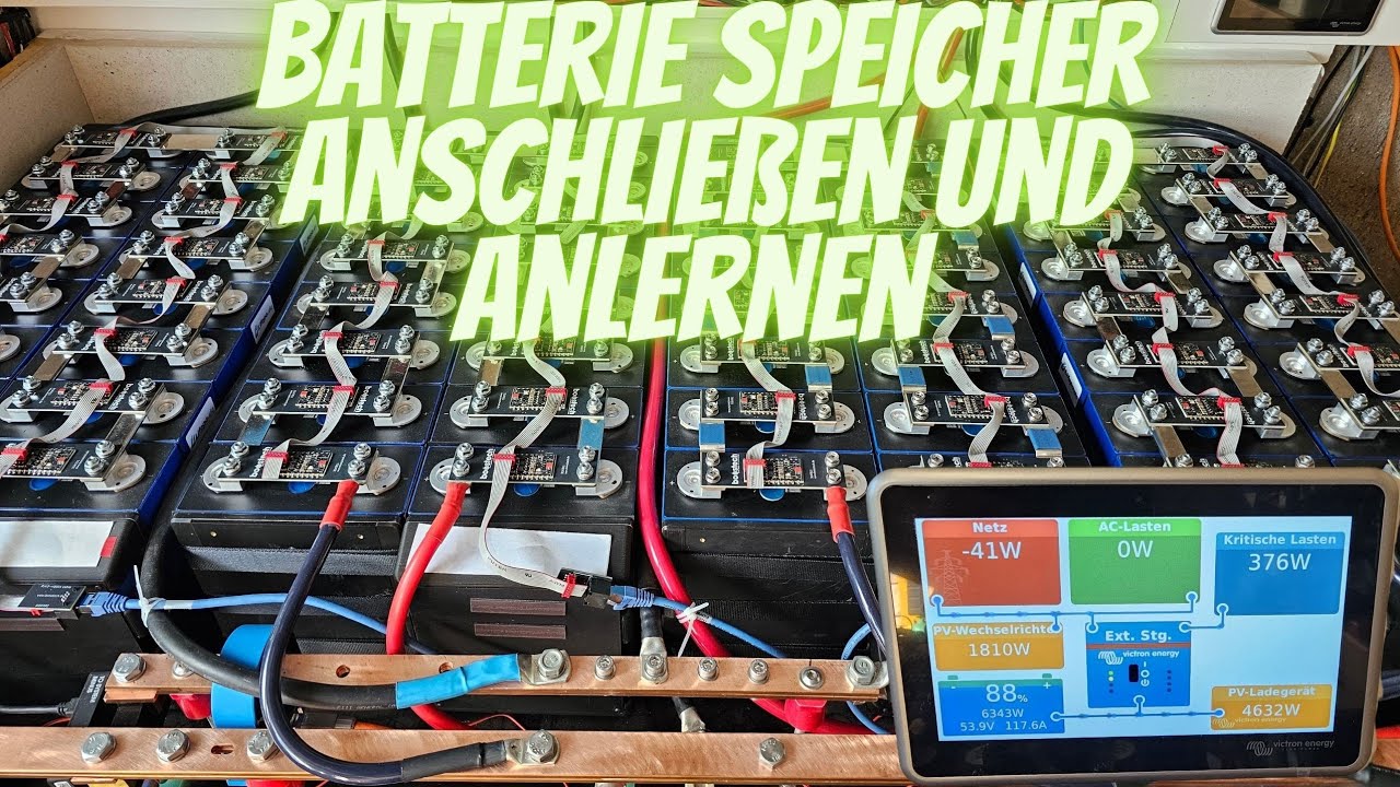

Hallo ich habe es im einsatz für 8 Blöcke 48V das Boostech BMS

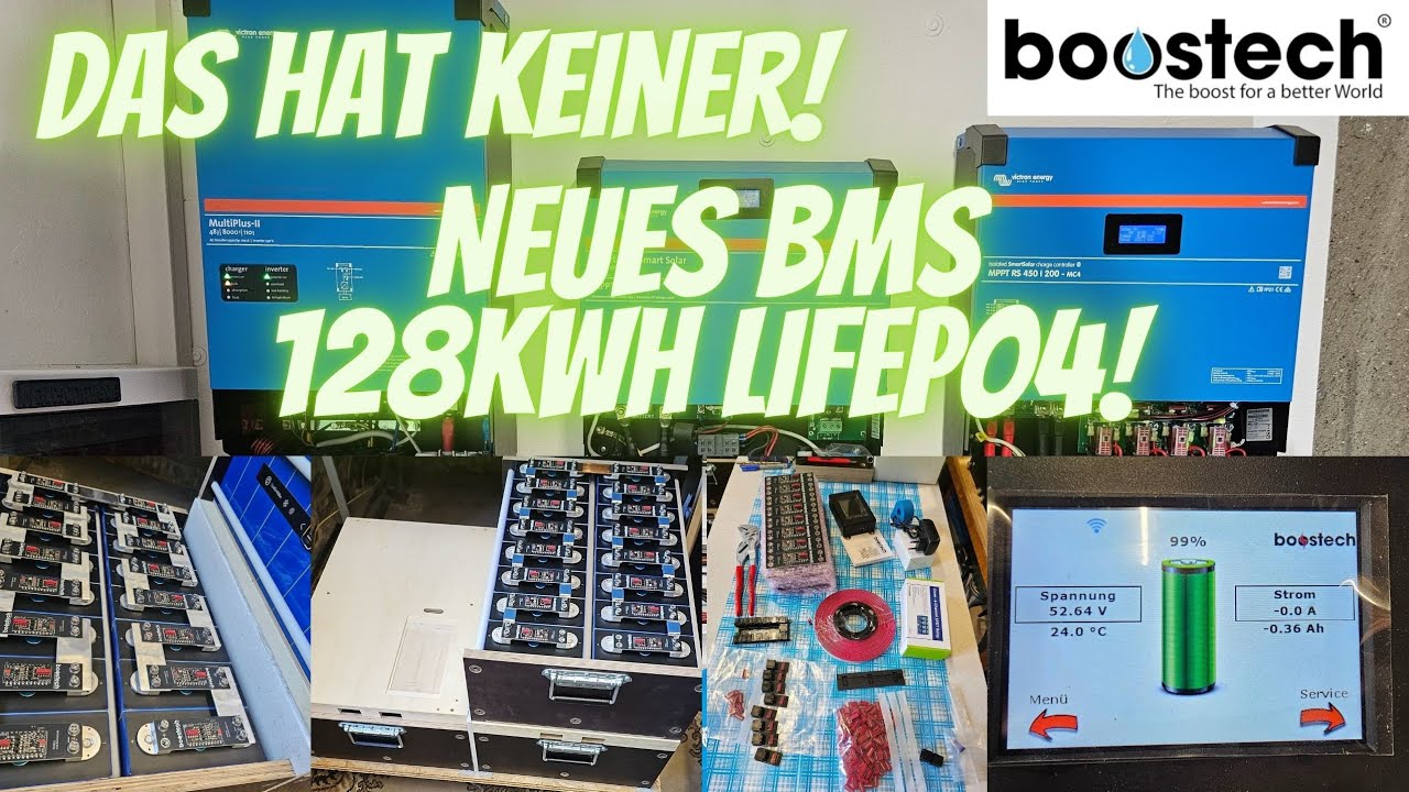

Guten Tag zusammen.
Was sagt ihr zu meinem neuen Boostech BMS?
Ich habe nun 8 mal 280 Ah 48V LiFePO₄ Speicher. Das BMS ist von Boostech und eine Victron Anlage. Mehr auf YouTube bei Victron Ronny.
Hier ein Link dazu:
Wäre die Verlegung und der Anschluss der Flachbandkabel nicht einfacher, wenn der Verbinder auf der Platine symmetrisch in der Mitte der Platine positioniert wäre? Dann könnte das Flachbandkabel gerade verlegt werden...
Ja, das würde auf jeden Fall besser aussehen, aber es war nicht mehr Platz auf der Platine. Dazu gibt es aber noch mal ein Upgrade. :+1:
Habe ich das richtig gesehen, für einen 52V Akku mit 16 Zellen benötige ich einen Kitt, welches im Angebot 650€ kostet?
für 3x 16 also 3 Packs sind es dann 1100€
Und für die AddOns kann man dann zusätzlich noch locker 1000€ ausgeben :see_no_evil_monkey:
Ja der Preis für die Hardware ist natürlich was anderes als die China BMS. Da kann man natürlich nicht einfach die Hardwarekosten rechnen, muss schon jeder für sich entscheiden was Made in Germany Wert ist, und dass man dann vielleicht im Problemfall jemand aus Deutschland ans Telefon bekommt.
Das mit den Add-Ons ist mir allerdings auch etwas negativ aufgefallen. Zumindest das Wechselrichter Add-On sollte schon dabei sein.
Was mir gerade noch dazu einfällt ist, dass mehrere 16S Packs für das BMS dann ja quasi 16SxP sind. Also ein großer Pack. Einzelne Packs können dann im Fehlerfall nicht weggeschalten werden, oder?
Wenn ich mir das ganze System so anschaue, kann da nix weggeschaltet werden, auch das eine Pack.
