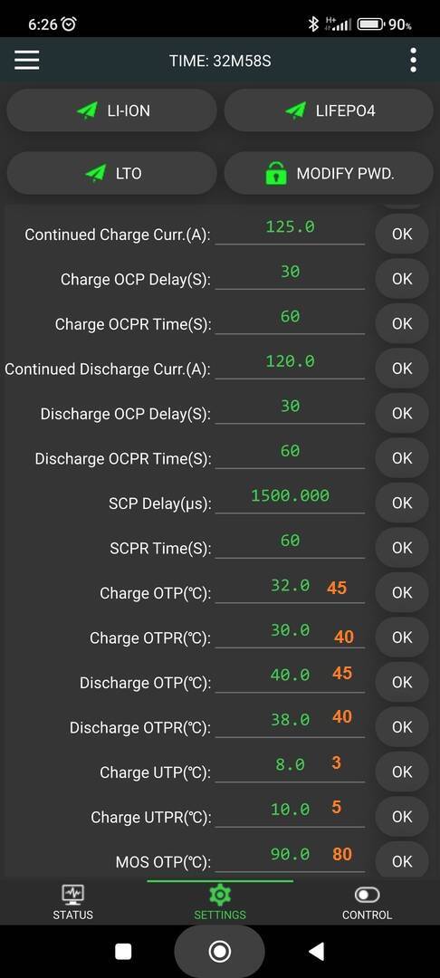

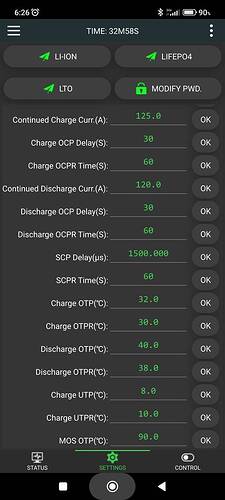

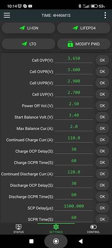

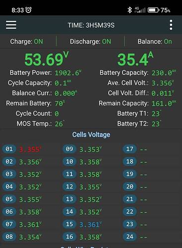

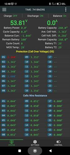

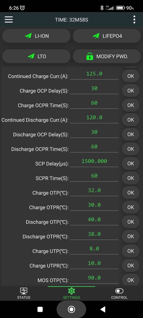

Sooo, hab nun das Kabelmanagement etwas geändert, besser is es aber .....

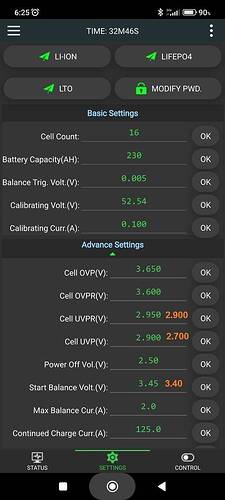

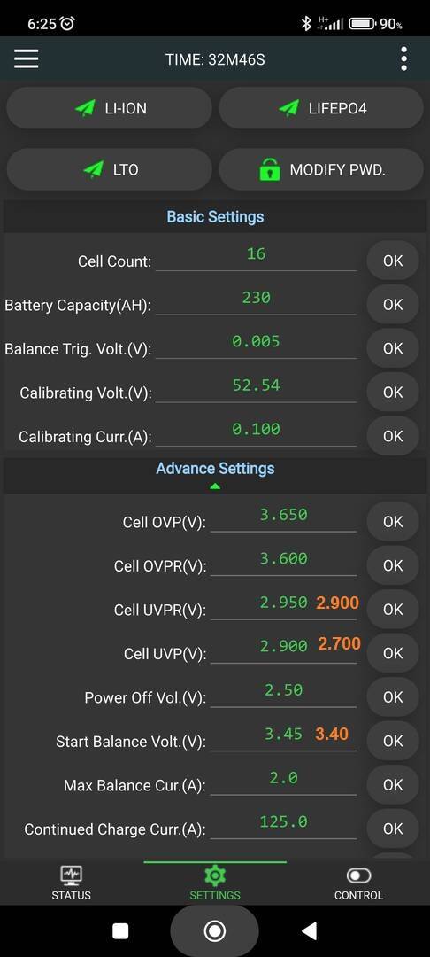

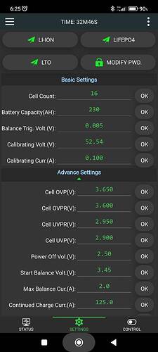

Anbei hab ich von den BMS einstellungen screenshots gemacht.
Was wirklich ärgerlich ist das mein gutes altes samsung tablet mit android 8.1 nicht mehr geht und sich diese software nicht installieren lässt.
Ich hoffe ich schaff es heute den wr hoch zu bekommen um die Batterien mal zu laden.
So long auf dem weg alles gute und danke fürs drüberschauen
Conci
Edit.: Ich auch einmal auf die taste rechts oben wo LiFePo4 steht drauf gedrückt doch irgendwie bleibt das nicht eingerastet.

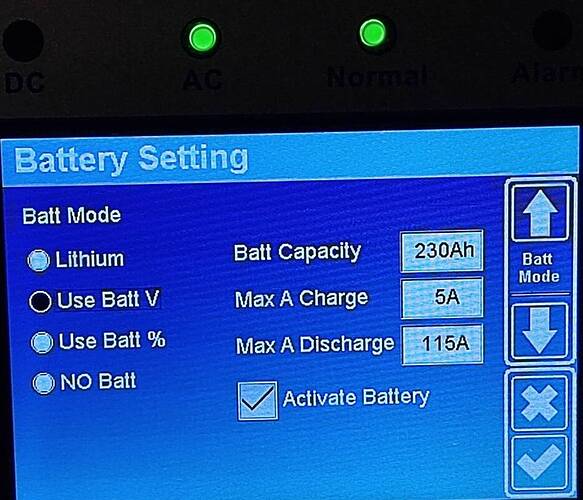

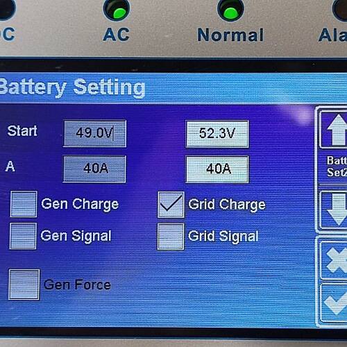

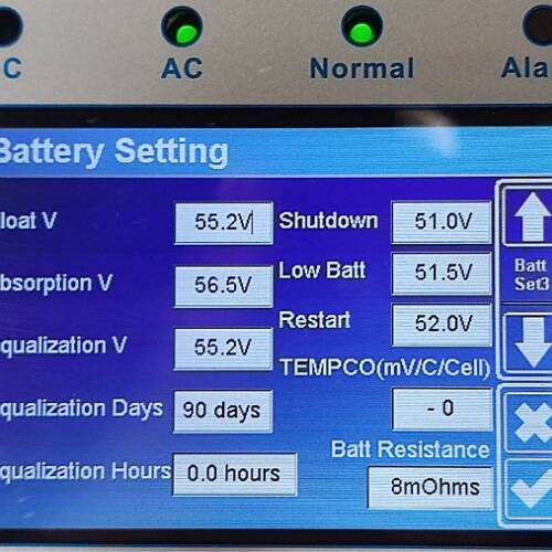

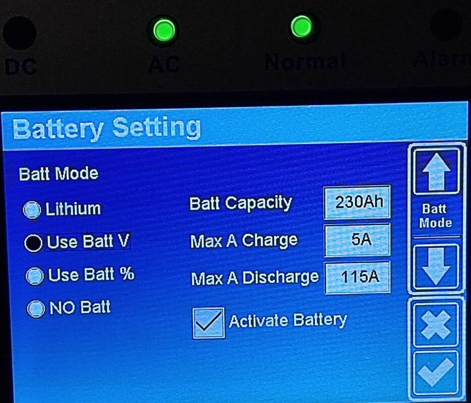

Nun wollte ich wie weiter vorne schon geschrieben endlich die Batterie laden. und hier bin ich kläglich gescheitert.
Was wo einstellen damit geladen wird. also da must du echt ein kleiner softwareingineur sein um das teil ans laufen zu bekommen.
Ich kann den Lithium mode ja nicht verwenden da das JK nicht mit dem Deye spricht.
Gut ich dachte über spannung. Den haken rein und ok.
Ja bei 51.2 v spannung war schluss.
ich denke mal das ich gut 57v Ladespannung brauche um die 16S zu laden
ich hab vorerst nur den lade Strom auf 10 A runtergedrosselt aber es tut sich nichts selbst im time of use hab ich bei grid charge den haken rein und eine aktuelle zeit doch das teil mag mich einfach nicht

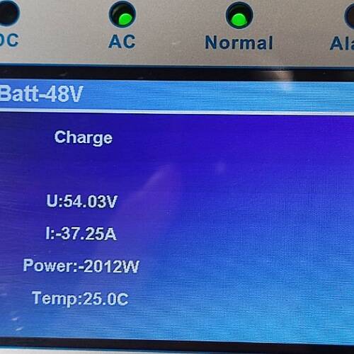

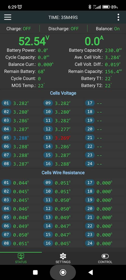

Nach einer fast schlaflosen nacht warum der WR nicht läd kann ich nun berichten er lääääd.
Ob das so passt ??‍♀️
Mir kommt vor das das zu wenig Ladespannung ist. Egal in welchem modus ich lade.
Aber das wird sich zeigen.
Eine gravierende Zelldrift konnte ich noch nicht erkennen.
Ich hab nun 3 stunden mit ca 36 a geladen.
Was meint ihr dazu?
Danke und schöne grüsse
@concierge

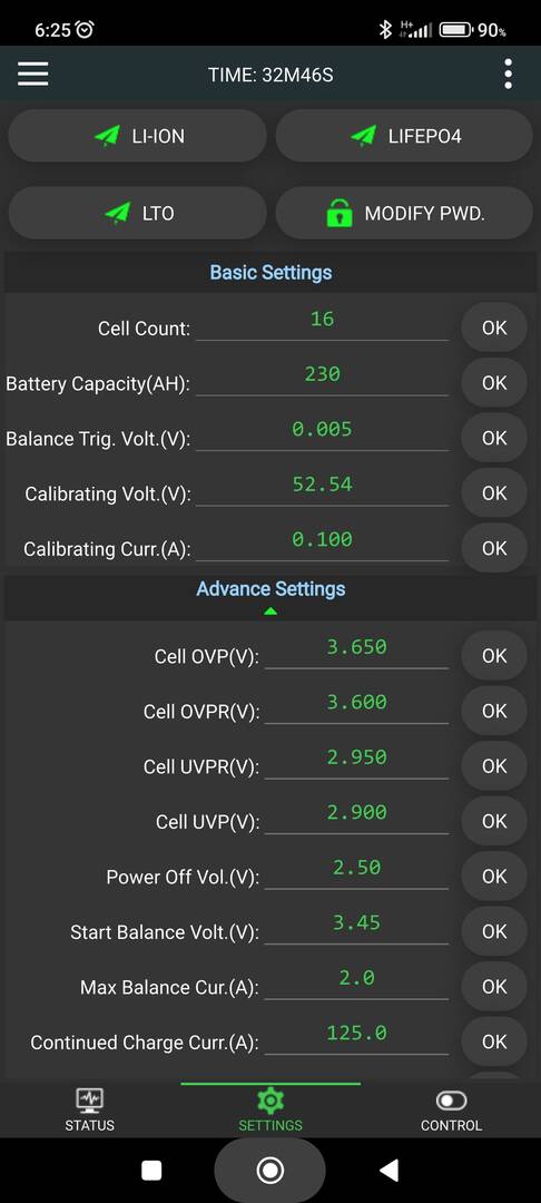

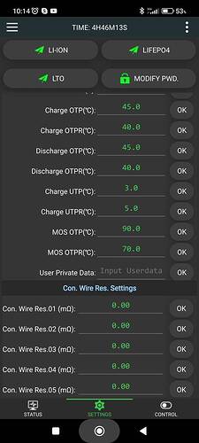

habe mal ein paar einstellungen geändert.
nach dem du alles eingestellt hast darfst du nicht wieder lifepo4 auswählen, sonst stellen sich die werkseinstellungen ein.
der grund für die 3°C abschaltung, innen sind die zellen noch etwas wärmer.
die einstellungen vom deye sind so weit ok, nur würde ich shut down auf 50v setzen.

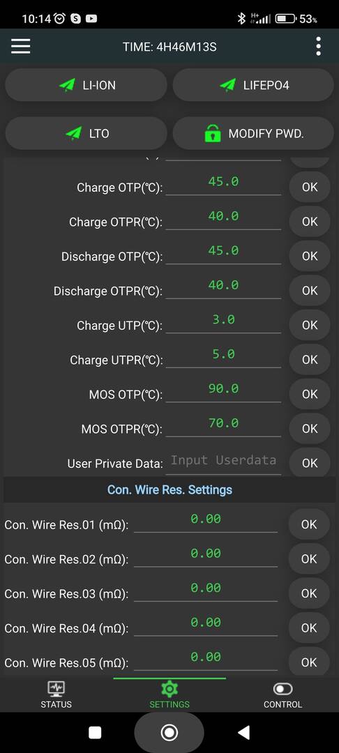

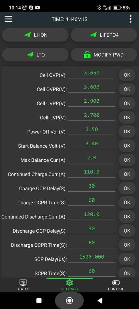

@voltmeter ,

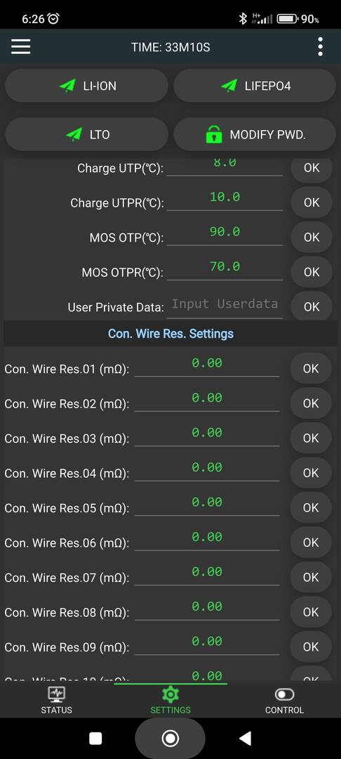

Hallo und danke fürs drüberschauen.
Hab nun alles bis auf die Mos Otp geändert. Dort wird keine änderung zugelassen??‍♀️ man kann zwar ok anklicken aber ändern leider nein.
Ich bin gespannt wann der balancer das erstmal arbeitet.

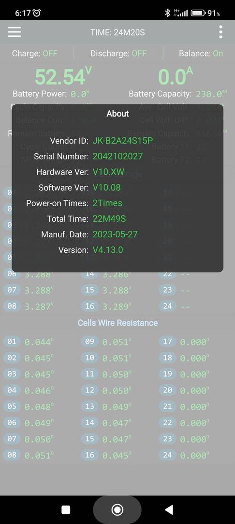

Mit daly bin ich schon am prozessieren sie sagen sie haben das bms nicht bekommen so geben sie mir das geld nicht zurück obwohl sie es schriftlich zugesagt haben.
Ich hab die Trackingdaten mit empfangsbestätigung aber da hätte ich es wegwerfen oder verschenken können wäre billiger gewesen als 20 euro rücksendung.

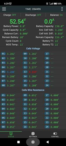

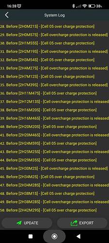

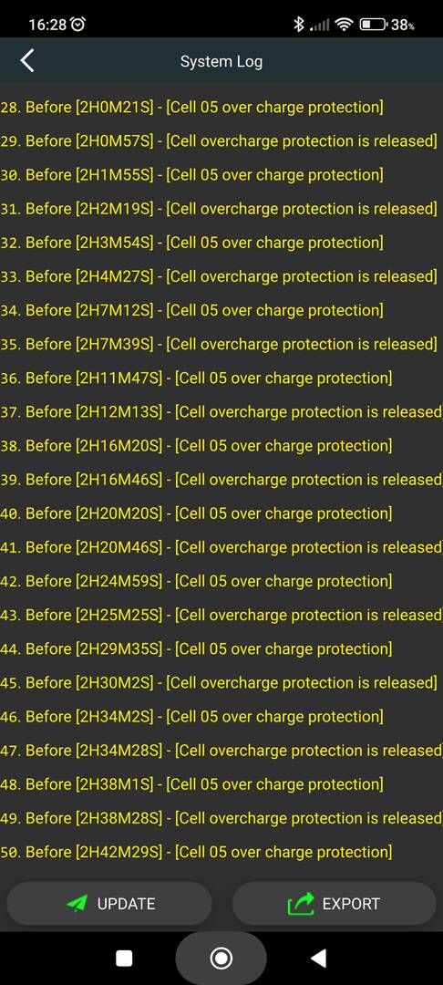

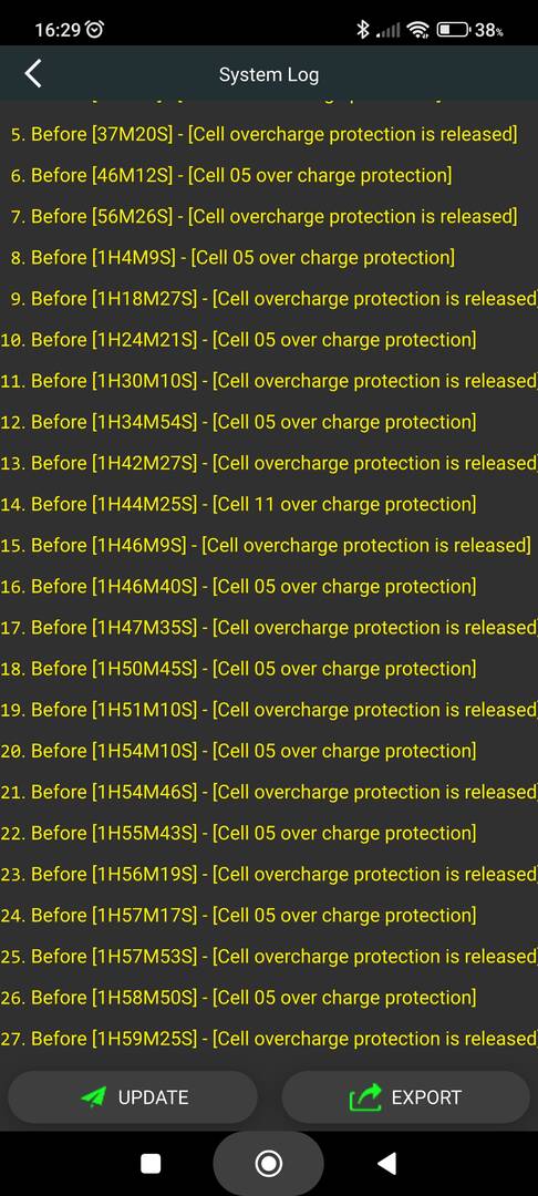

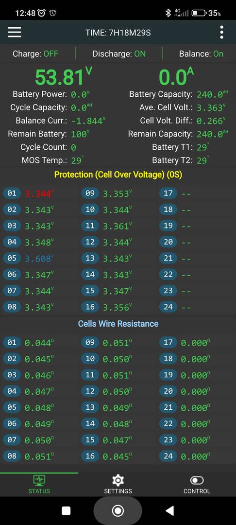

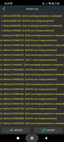

so nach nun fast 12 stunden laden erstes Feedback. Ich hab vor 3 stunden den lade Strom auf 2A gedrosselt da der Balancer nicht mehr nachkam. Anfangs habe ich einzellne Zellen noch nach Andreas Methode mit einer Last runter gezogen aber das ging mir dann doch gewaltig auf den Senkel.
Mit 2 A komme ich zwar auch noch bei verschiedenen Zellen in die OVP von 3,65v das dauert dann bis das BMS das wieder gerade gezogen hat. ich hab dann beim ersten OVP eine last drangehangen und mal 4kwh wieder abgezogen eigentlich wollte ich 2 volle Zyklen so machen aber dafür fehlt mir einfach die zeit.
Den Datenlogger hab ich nun auch im Internet nach langen stunden.
Den Rest muss die zeit eben machen. da muss ich sagen für diese Art der Erst Ladung wäre ein 10A Balancer sicher nicht unvorteilhaft.

@concierge
genau hier kommt die kommunikation mit dem bms ins spiel zb das diy bms von stuart pittaway würde jetzt dem inverter eine ladespannung von 53,7v vorgeben der inverter würde selbst den strom herunterfahren und wenn der akku ausbalanciert ist die 56v an den inverter senden damit der lader weiterladen kann
so verhindert man das harte abschalten des bms
das kann das jk aber so weit ich weiß nicht
das geht nur beim rec bms und beim diy bms von stuart pittaway

@concierge
ich sehe das nicht so kritisch mit dem jk deine ladeschlusspannung ist ja irgendwo bei 3,52V das langt normalerweise damit das bms nicht abschaltet wenn man den akku einmal wöchentlich volladen kann
das ist jetzt bei dir nur zu beginn so ein problem mit dem angleichen

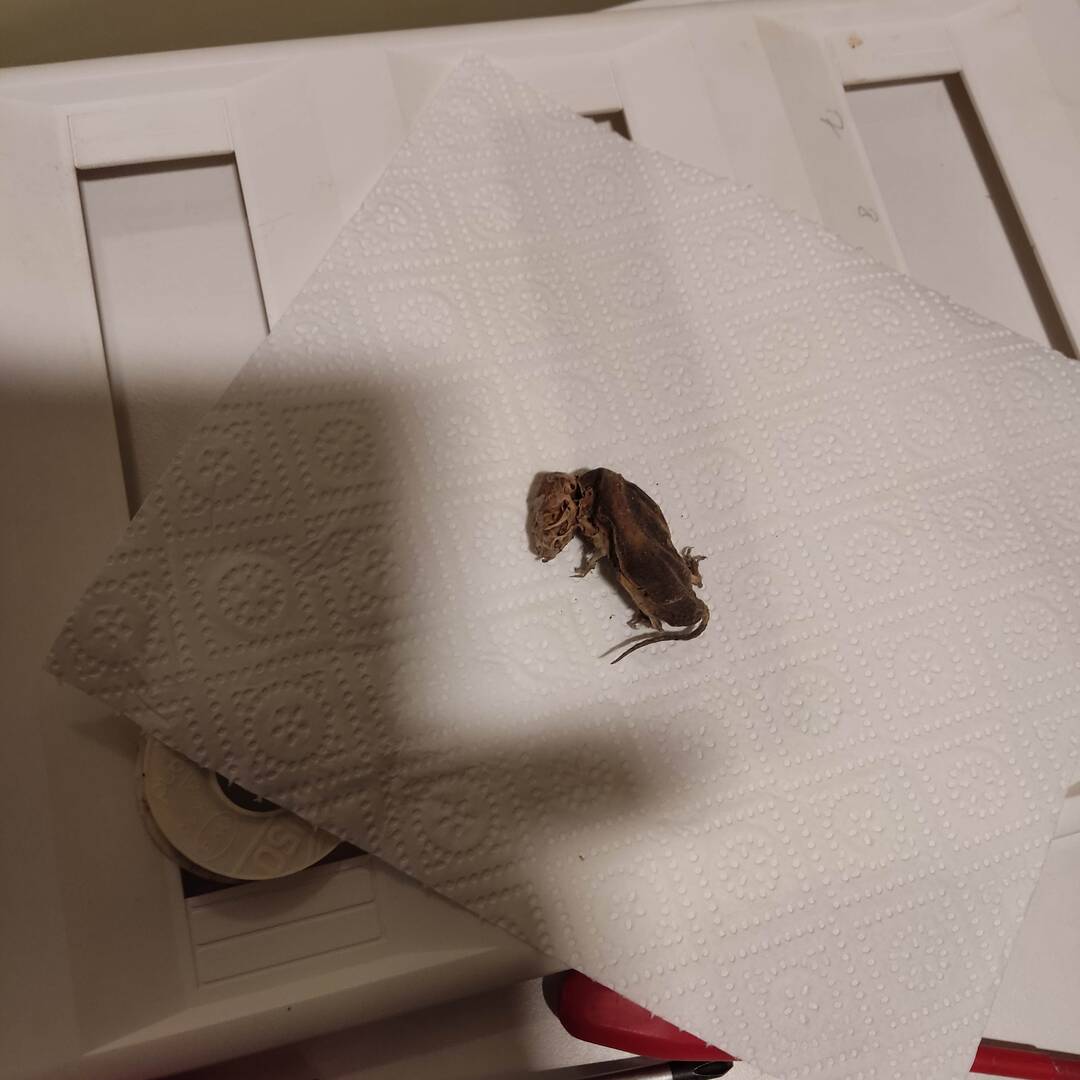

Ich lass mal ein lebenszeichen da. Es ist noch nichts abgebrannt. Läuft ja auch noch nichts.

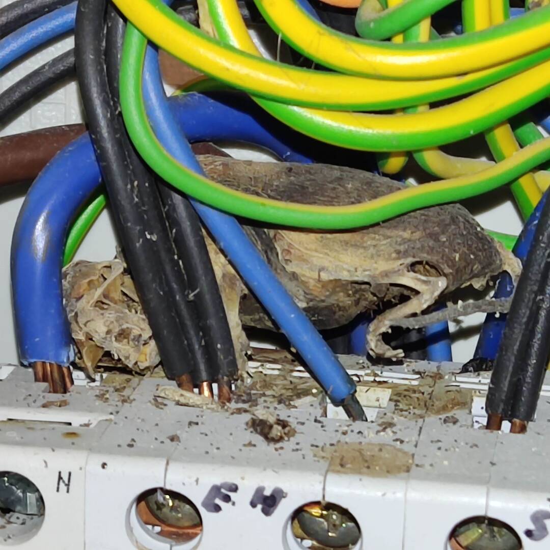

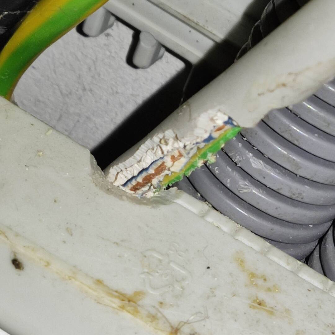

Leider hatte ich letztes Wochenende aufgrund vieler Reparaturen im schaltkasten nicht genug zeit die anlage in Betrieb zu nehmen.

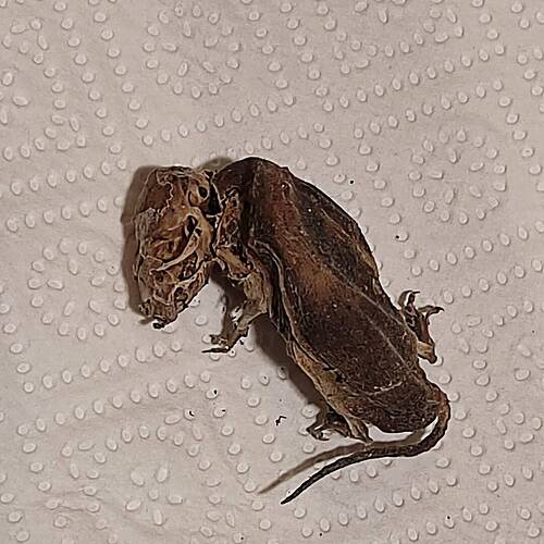

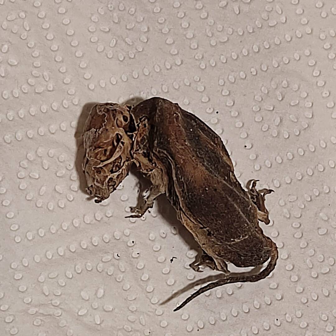

Eine maus hat sich in den sicherungskasten verirrt und gewütet und ist auch dort vertrocknet.
Samstag hab ich mir vorgenommen alles fertig anzuschließen und mal strom in die installation zu lassen. Sollte ein pilz aufsteigen sieht mans
Leider hab ich kein Fernmonitoring und muss meinen 85 jährigen vater einschulen was etwas mühsam ist.
Die Batterie ist noch nicht ausbalanciert da werde ich den ladestrom erst mal auf 2a begrenzen und das entladen abschalten.
Das wars mal in aller kürze und bis bald
@concierge
bei mir hat früher son viech den wd40 kanister durchgenagt zum glück im oberen bereich sonst wär die suppe ausgelaufen.
seit dem habe ich metallkanister
Hello, also wd40 wars nicht doch irgendwie ist vor 30 jahren den hermetisch verschlossenen notlagerraum gekommen und dort hat sie sich an einem karton Haltbarmilch gütlich getan, als ich nach Wochen wieder mal durchsah war das ein gestank.
Seit gestern ist der Deye am Netz, an der batterie und an seinem Enthüllungen platz montiert.
Als ich zuhause war und mir die bilder der settings angesehen hab. Mist hab den haken bei Acitivate Batterie vergessen rauszumachen.

Letztendlich war es nur eine Batterie Warnung, ich hatte die Shutdown Spannung auf 50,2v gestellt und das Low Batt auf 51,5v. Aber da musste wenn's Piepst erst mal drauf kommen.
Jetzt hab ich das Low Batt auf 48,5v gesetzt und das Shutdown auf 50V. Dienstags drauf hab ich dann ein 60meter W-lan-kabel in den Bunker gelegt da ich keine Netzwerkverbindung mit dem W-lan im haus zusammenbekam und das wegen 90cm beton - pühhhh. Aber dann mit einem Direkten W-lan AP bekam ich den beigefügten Logger ins netz und seitdem habe ich zumidest fern Daten warten ist damit schwieriger besteht ja alles nur aus G11xx-x-x zahlen.

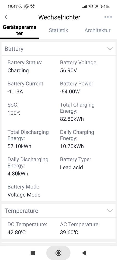

Und gestern Abend dann Premiere, das erste mal Batterie voll. Also bis zu meiner Ladeschlusspannung von 3.55V je Zelle - 56,8v gesamt. Nächste Woche möchte ich mal versuchen von Batterie First auf Load First umzustellen ob die Leistung dann besser ins haus verteilt wird oder vielleicht macht es auch keinen unterschied.
Auf jeden fall läuft es mal so wie erwartet platz für Optimierung ist immer. Ich mach mir gerade Gedanken über ein besseres Monitoring als das was der Deye bietet. Und zu guter Letzt ist mir Mittwochs der PV auch noch abgeraucht die Xeons sind auch nicht mehr das was sie mal waren.

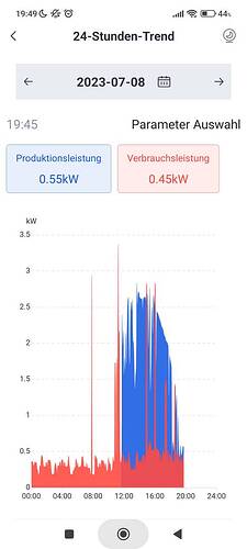

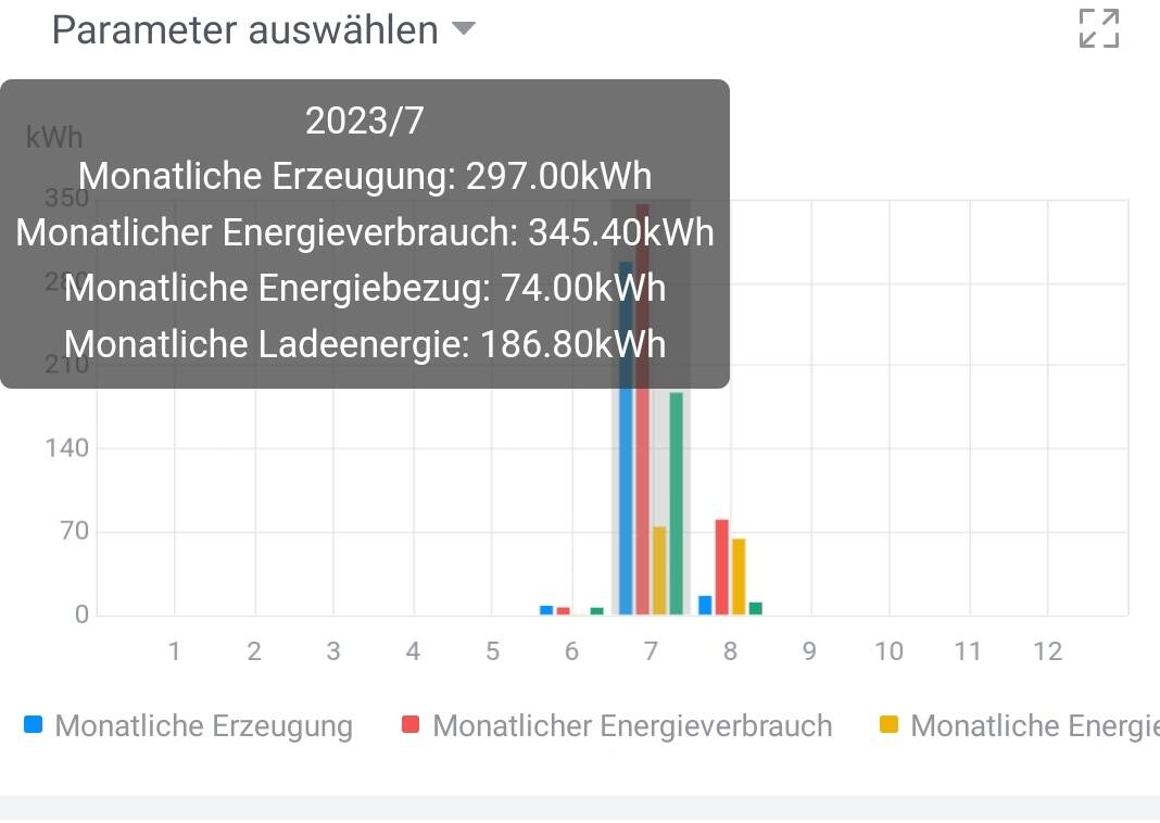

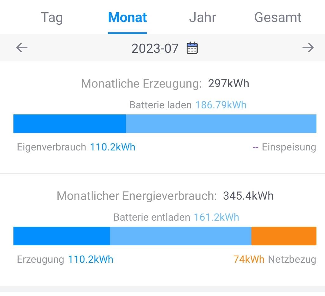

Meine kleine Ertragsgeschichte,
100% autarkie bei warmwasser 300L Speicher und ca 75% autarkie bei stromverbrauch. eigenverbrauchsrate 100% wenn ich noch platz finden würde in geeigneter position ich würde noch mal 8 Panele auf den 2ten mppt hängen dann wäre 90% möglich.
für 100% ist der speicher zu klein und müsste auf noch ma 16s230Ah dazu dann ist allerdings die frage wie voll bekomme ich jetzt hatten wir hier eine wocher dauerregen mit 0pv ertrag für Stromverbrauch und 90% im warmwasserbereich der aber trozdem rund 4-8 kwh am tag ausmacht.
leider wird dieser wert nicht wirklich richtig mitgerechnet mit monitoring da hab ich nur einen DC Batteriemonitor der bei 1000Kwh stehen geblieben ist, und nach dem reset im Juli waren es 142 kwh für das warmwasser PV DC direkt vom dach.
Macht also für juli 2023, 142 + 297 = 439 kwh
und damit bin ich und meine eltern sehr zufrieden.

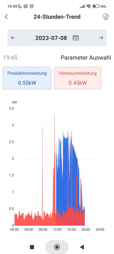

Wie gesagt jetzt ist echtes Herbstwetter, den warmwasserspeicher bekommen sie auf grade mal 47 grad vorgeheizt gut es ist kalt im haus also etwas holz in den ofen und schon is es warm und der boiler dann auch auf 60grad.
Ich hoffe es wird bald wieder sonnig das heiss mus ja nicht sein????
