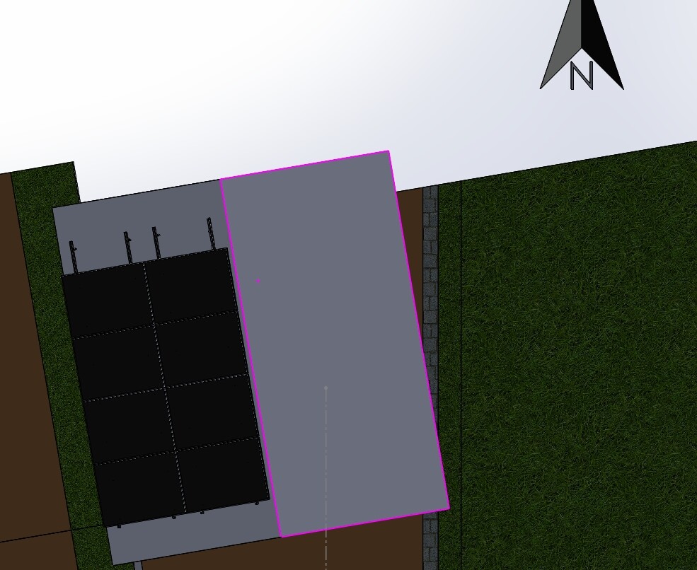

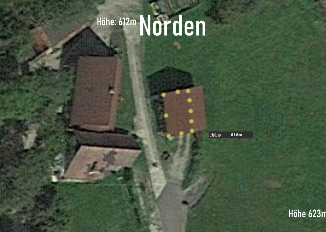

Zur Verfügung steht nur eine dachfläche mit rund 20m2 die nicht gerade optimal ist.
Die Fläche ist 30 Grad und WSW ausgerichtet auf einem Satteldach das mit Bitumen schindel gedeckt ist auf einer guten holz Unterkonstruktion mit 10*14 cm Sparren .
Hierfür möchte ich eine 4fach querschiene mit A2 Stockschraubenmit Dichtung bei Jedem Sparren montieren als rund 70 cm abstand und darauf dann die Panele.

Ich dachte so an 6-8 Panele. Also eher an 8 wegen der nicht gerade optimalen Neigung und Ausrichtung.

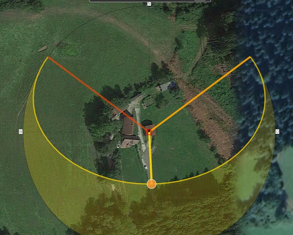

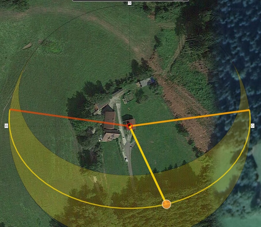

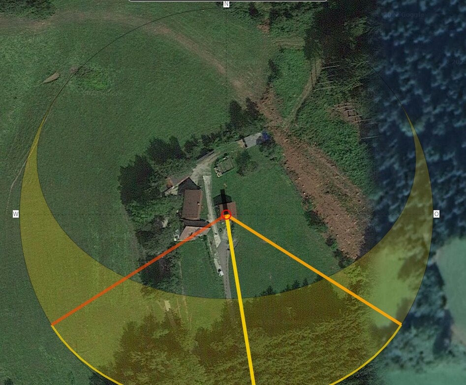

Ich hab mir auch schon Gedanken zu den Sonnenzeiten gemacht die auf diese dachfläche direkt wenn auch mit schlechten winkel einfällt.
-Monat ----Sonnenaufgang ----Direkte Bestrahlung ----- Sonnenuntergang
-----ab
Jänner ---- 7:25 ---- 11:45 ----- 16:10
April ---- 6:30 ---- 11:45 ----- 19:30
Juli ---- 5:05 ---- 11:45 ----- 21:00
Oktober ---- 7:00 ---- 12:45 ----- 18:40
Also Licht haben sie ab Sonnenaufgang nur die Sonne kommt erst voll gegen Mittag auf die Fläche.

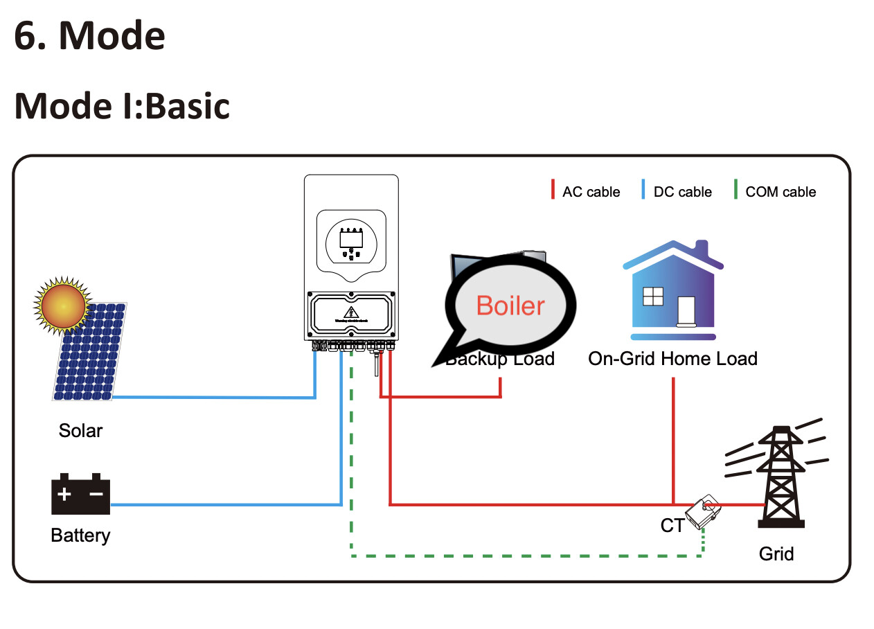

Für mich schreit das geradzu nach einem Hybrid (gibt als 3,6 oder 5 oder 6 oder ... kW).
Da kannst du 1 Millionen Sachen einstellen. Must dich aber einlesen, das kann ich hier nicht alles erklären.
Der kleine "CT" rechts unten kann dafür sorgen, das du überhaupt nichts ins Netz lieferst.
z.B. der Deye:
Hier das Handbuch runterladen und durchwühlen: https://www.deyeinverter.com/product/hybrid-inverter-1/sun3-6-5ksg01-03lp1eu.html

Ja hybrid war auch mein Gedanke aber ohne Batterie vorerst
Der CT ich nenn ihn mal summenstromsensor oder wie auch immer ist in vielen Geräten schon verbaut das hab ich schon gelesen.

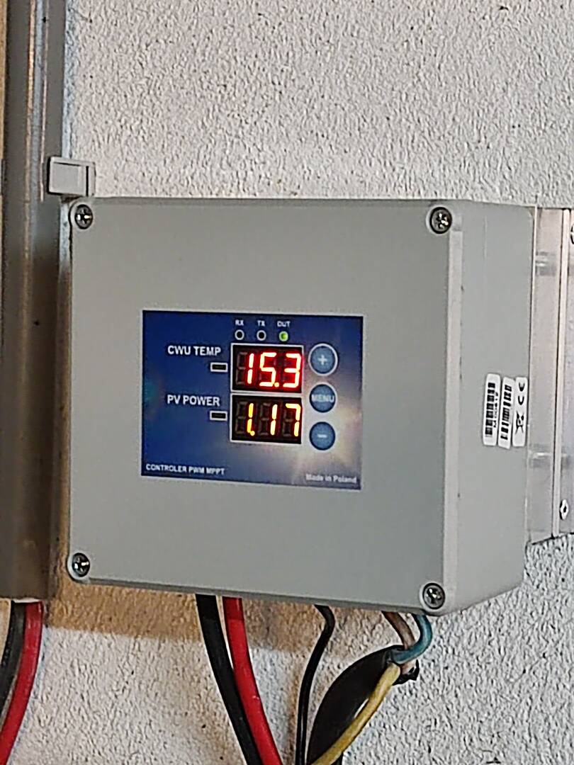

Ich melde mich mal wieder mit Erfahrungen aus den letzten 6 Monaten.

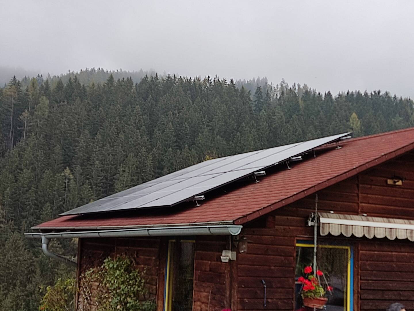

Die Warmwasserheizung habe ich als DC Insellösung aufgebaut und tut seit 12-11-23 seinen Dienst hervorragend. Mein Vater für den ich die Anlage gebaut habe ist voll auf zufrieden.
Also gut ein 4tel der Investition hat er mit Brennstoffeinsparung schon herinnen und er meint gut noch ein 4tel an Komfort :slight_smile: mich freut es das er es leichter hat. Eigentlich wars ja nur für die Sommerzeit geplant das sie gar nicht heizen müssen für Warmwasser aber es hat auch im Winter gut hingehauen.
So ich gab ihm als Pensionistenaufgabe den Auftrag um Erfahrungswerte zu sammeln er möge aufschreiben, wann ist sonne mit welcher Leistung läd der Boiler und wie schnell ist seine Wunsch Temperatur erreicht.
Die Steuerung ist mehr als simpel ein Display mit Temperatur und Leistungsanzeige und eine GRÜNE LED die anzeigt wann der Regler Läuft und die Leistungsanzeige etwas anzeigt. Gut bei uns ist nun der fall das die Grüne Led leuchtet aber die leistungsanzeige auf 0 ist weil der Speicher aufgeheizt ist.
Was macht mein alter Herr, er schreibt auf wie lange die grüne LED leuchtet und die Leistungsanzeige auf 0 steht. das hat er dann einen Monat gemacht und siehe da wir kommen im durchschnitt auf 2,5h und das wohlgemerkt im Winter. Rein rechnerisch sind das übern Daumen 6 KWh die brach am Dach liegen.
Letzten Monat offenbart er mir er will das verbrauchen können was ich verstehe und der Rest weil ja tagsüber wenig strom verbraucht wird soll der für Abends gespeichert werden.

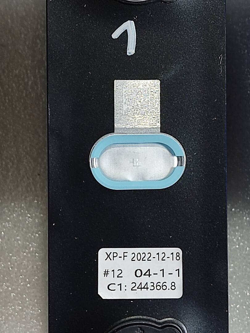

Momentan Ackere ich gerade das how to Topbalancing durch. Hab heute ein neues Messgerät für die Zell widerstände bestellt das letzte hat nur Müll angezeigt doch wenn das stimmt sind die Zellen mit 3.3v und 4mOhm jenseits von gut und böse. Aber der Händler aus den NL meinte ich könne die Zellen direkt verbauen messen si überflüssig:)
Auch habe ich kein Netzteil das stark genug ist. Jetzt versuche ich es wie in der Anleitung das pack zu verschalten und in die Kiste zu bauen und dann langsam mit dem BMS und dem WR übers netz zu laden und tag für tag die Spannung zu steigern.
Auch hab ich mir einen " unsmarten Active Balancer" zugelegt doch ob der Parallel zum BMS Balancer kommt hab ich noch nicht rausgefunden und ob das überhaupt sinn macht.
Weiters hab ich erst als ich schon alles da hatte von einem hier viel verbauten BMS mit 2A aktiv Balancer gelesen. naja shi.. happens. wie schon geschrieben wurde viel lesen erst nach dem sie gekauft haben. Ich gehöre auch dazu.

die zellen von nkon sind gut hat mein kumpel auch brauchst nicht testen hab se getestet waren alle +-2ah auseineander
akku zusammenbauen unter die zellenverbinder die wago alu kupfer paste dann vom bms ausgleichen lassen
ewig mit dem netzteil auf 3,65v stehen lassen ist wirklich nicht so optimal
dann einmal leerlaufen lassen und schauen ob das bms sauber abschaltet und schauen ob die zellen nach unten nicht zu stark driften 200mv ist ok bei fast leer.

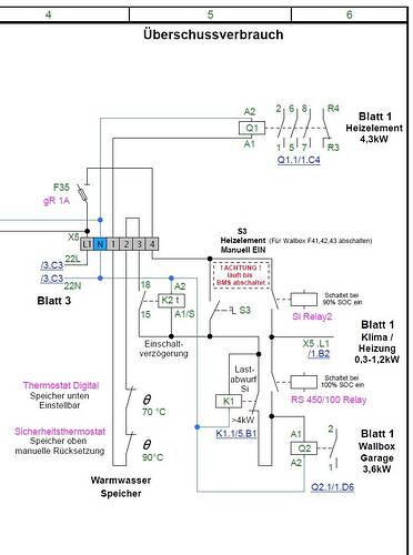

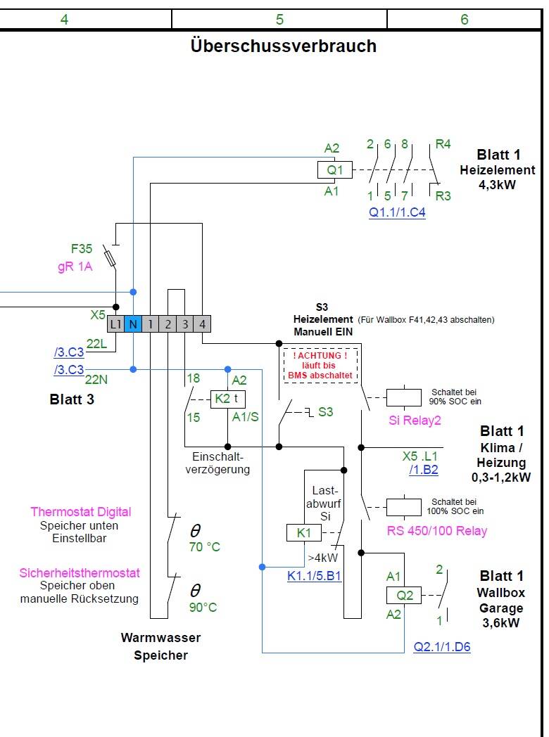

den heizstab musst du dann auf ac umbauen und per schaltung starten zb ist der akku voll starte den heizstab das funktioniert bei mir einwandfrei
dafür gibts auch so spannungsgeführte schalter bei ali.

ein 3x 1,5kw heizstab(hat 4,3kw effektiv) würde auch gehen habe einen am laufen aber aufpassen der darf nicht nur für drehstrom sein dh man muss dort alle 3 heizwendeln paralelschalten können (achtung querschnitt am neutralleiter verdreifachen!)

ja das relais sollte gehen ich habe es nicht aber so wie es aussiet macht es das was du brauchst
die paste ist auch richtig
der akku muss vorrang haben da dieser so oft es geht auf mindestens 3,5v/z geladen werden sollte damit das bms balancen kann
ich mache das so, steigt die spannung auf 56V dann schaltet das relais ein es läuft bei mir ein timer mit einem zweiten relais grt8-m1 dann nach 6min schaltet es den heizstab ein
das relais welches die 56v festgestellt hat hält jetzt den kontakt geschlossen für 30min um takten zu verhindern sobald die spannung unter 52,5v (musst du selbst anpassen) fällt schaltet es ab aber die 30min laufen mindestens
dann habe ich noch nen lastabwurf GRI8-06A AC welcher den L1 am inverter ausgang überwachtist bei dir evtl nicht notwendig, versuche mal ein bild anzuhängen.

Also kann ich das sagen du Wartest die 6 Minuten um den Burst Charge das erste mal zu Balancen hab ich das so verstanden. Also heizen im pendelbetrieb nicht in einem stück also. Bei 2.25 KW Heizleistung ich hab heute um 1000w erhöht brauche ich 3-4 stunden um den Verbrauch vom Vortag auszugleichen wobei die PV Leistung heute eben von 317W- 2,35Kw geschwankt ist, aber die Steuerung hat bei der Höchsttemperatur schon abgeschalten das war gegen 14uhr30 - 15 uhr
Das würde bei schlechten Wetter bedeuten der Boiler könnte also auch kalt bleiben.
Das Bild ist heute von 8 Uhr 16 Bedeckt leichter regen. (bitte die batterieanzeige ignorieren da hängt keine Batterie dran) Eine stunde später war dann schon das selbe Wetter 750-780w. Um 10 hats dann richtig geregnet da waren es 1.18kw.
Und damit könnte es dann zum Problem werden. DU verheizt deinen Überschuss denn ich voraussichtlich nicht so einfach bekommen werde. Gut dazu fehlt noch der Erfahrungswert.
Einen über Temperatur Schutz hmmm ja da muss ich mir was einfallen lassen der Speicher hat keine freien Tauchhülsen mehr. Einzig an der Kalkschutzanode könnte ich einen Anlegefühler anbringen.
Die 56V ist nur die einschalt Spannung also 3.5V je Zelle laden tust du aber mit 3.65v da bin ich wieder am Holzweg. Ich dachte die Zellen arbeiten in einem anderen spannungsreich bei 3.2V sind sie ja nahezu leer :frowning: schande über mich {green}:scared:

Und eine Frage zum BMS verkabeln. Wie hältst du es mit den Balancer Leitungen. Alle gleich lange oder auf das jeweilige mindestlänge kürzen.
Zu den Busbars hab ich in deinem Beitrag(der mich noch immer staunen lässt) einen interessanten abschnitt gelesen Flexible wegen dem "aufblähen" und den starren Verbindern. Es gibt nur 2 Möglichkeiten entweder selber pressen oder Alis Flex Busbars die m6X35mm2 oder m6X50mm2
Das zieht einen ganz schönen Rattensc... nach sich die starren würd ich einsetzten wenn ich die kiste vor ort zusammenbaue aber ich muss ich ja noch 200 km zum Einsatz Ort transportieren und wenn das wirklich so problematisch ist ist flex die bessere wahl. ich glaube ich verzichte besser auf einen teil des Familien Silbers wenn das Projekt teurer wird als voraus veranschlagt.

ich lade meine zellen bis 3,5V mehr braucht man nicht das ist vollkommen ausreichend und schont den akku. mit 3,5 wird der akku auch ganz voll.
bei 2,7v macht mein bms schon dicht
ja klar wenn die energie nicht reicht bleibt das wasser kalt aber dafür hab ich ja s3 in meinem plan der schaltet zwangsläufig den heizstab ein, man darf nur nicht vergessen den wieder auszuschalten oder man baut nochmal so ein zeit relais hin so das es zb nach 1h den s3 trennt
ich hab den s3 eigentlich nur um den akku leer zu machen für kapazitätstests
ja mein heizstab geht stumpf an und aus könnte man auch irgendwie mit programmieren und arduino bestimmt anders lösen aber warum funktioniert ja auch so.
ich habs gerne einfach und unkompliziert, so weit es geht.
nun wen ndein akku voll ist und du nur wenig eigenbedarf hast dann ist der akku ja schnell voll und du hast wieder überschuss zum verheizen
du solltest den heizstab entsprechend auslegen so dass der auch den vollen überschuss verheizen kann wenn die sonne scheint. wenn es wolkig ist speist dein akku den heizstab ne weile. dann wieder von vorne warten bis aufgeladen und wieder verheizen. das ist meine herangehensweise bis ich eine bessere lösung finde.

zu den bussbars ja das ist auch nur eine annahme von mir das die flexieblen besser sein könnten, sicher bin ich mir nicht. wenn die zellen gut zusammengepresst sind kann sich eigentlich nicht viel ausdehnen. aber wer weiß das schon deswegen bin ich auf nummer sicher und hab mir flexible gebaut. selber pressen dauert und kotzt richtig an.
ich weiß jetzt nicht ob deine verlinkten verbinder was taugen keine ahnung
ich möchte bei mir umbauen und habe die hier gekauft ( ali link )L54mm-2P
wenn du die in der mitte durchschneidest bist mit 3,85eur pro verbinder dabei, günstiger gehts nicht. lustigerweise kosten die einfachverbinder mehr :wink:
die sind wirklich flexibel also ein paar mm lassen sie sich ohne viel kraft bewegen mehr braucht man ja nicht

Ja das mit den Zellverbindern ist ein großes Thema, zwiegespalten egal wo man hinsieht. Auch in der Verarbeitung mit Paste ohne Paste mit kontaktspray ohne usw sogar polplanträsvorrichtungen hab ich schon gesehen.
