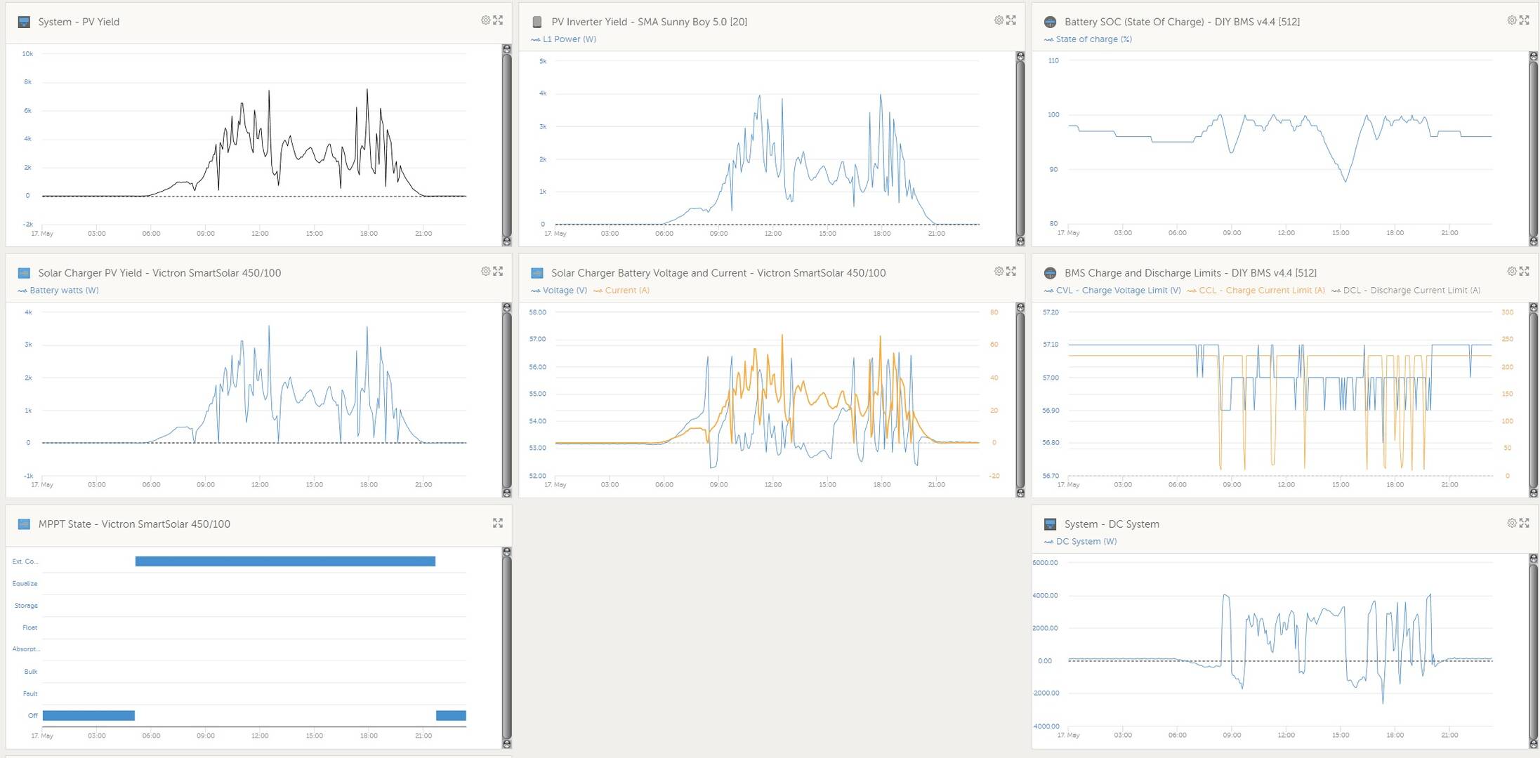

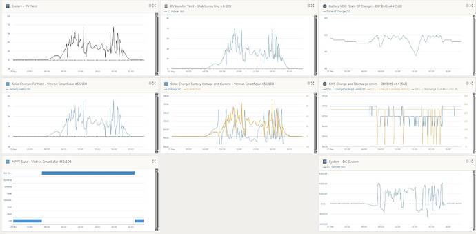

bei mir sah das heute so aus mit dem heizstab
immer wenn der soc bei 100% ist schaltet der heizstab ein dann sieste den soc nach unten gehen.
heizstab hört auf zu heizen dann geht der soc wieder hoch und es beginnt von vorn.
je nach dem wieviel pv da ist dauert das abschalten auch mal länger.

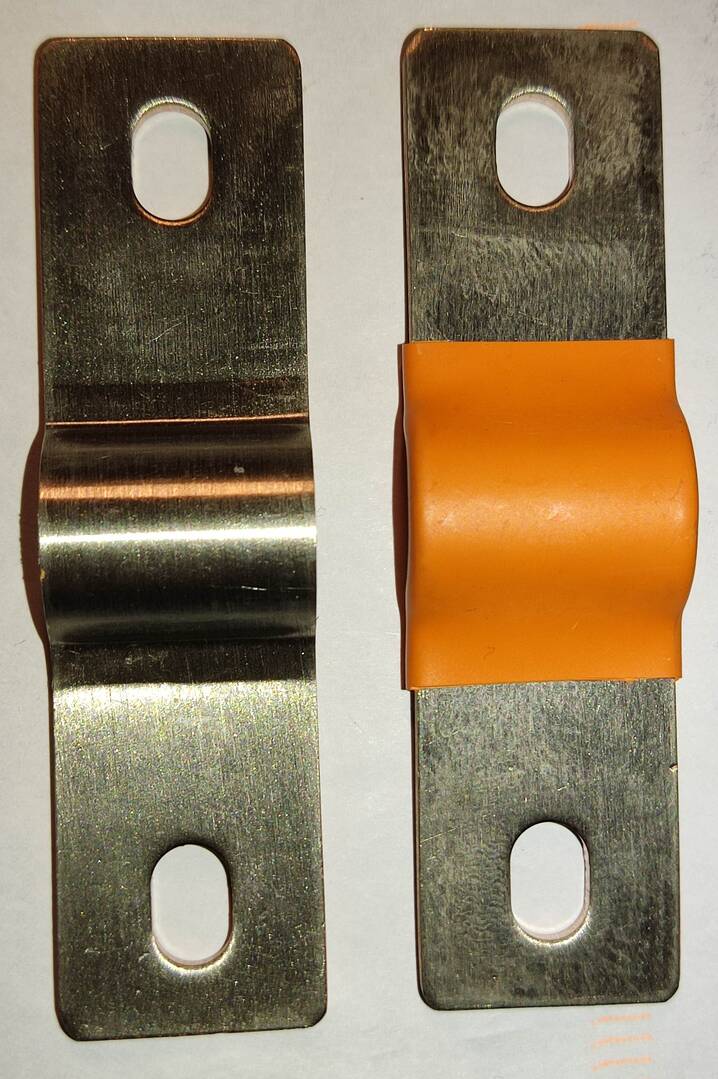

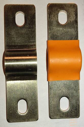

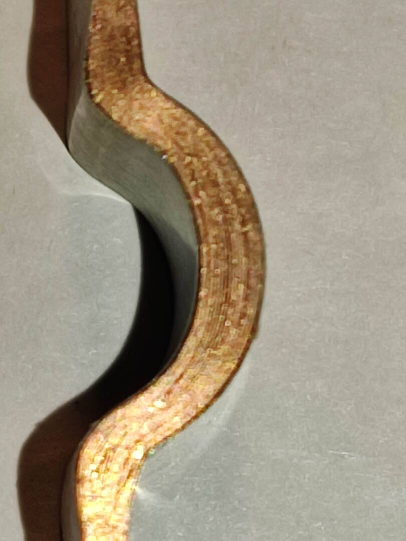

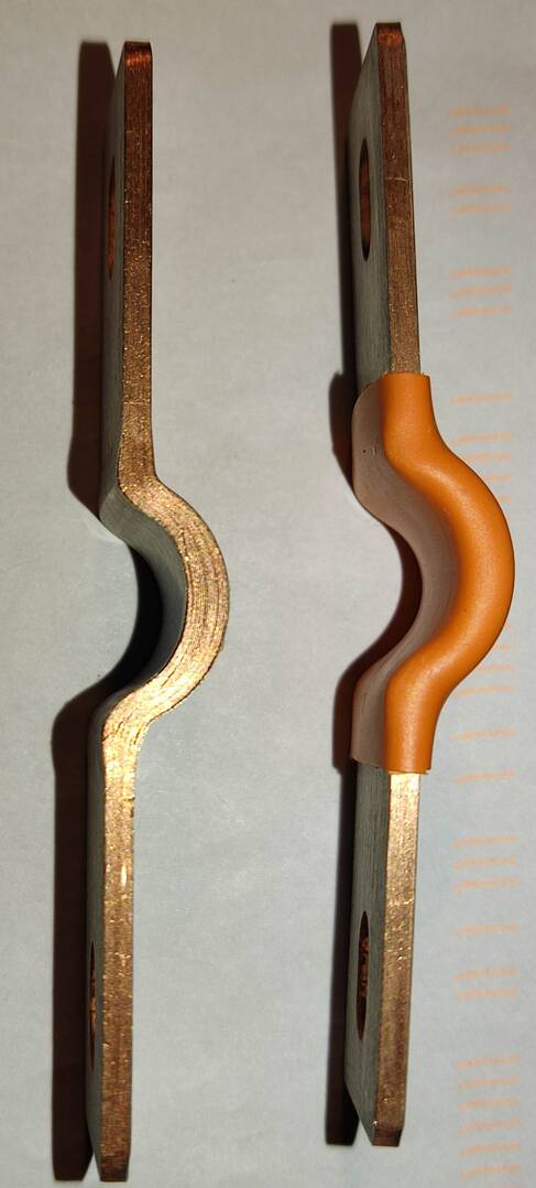

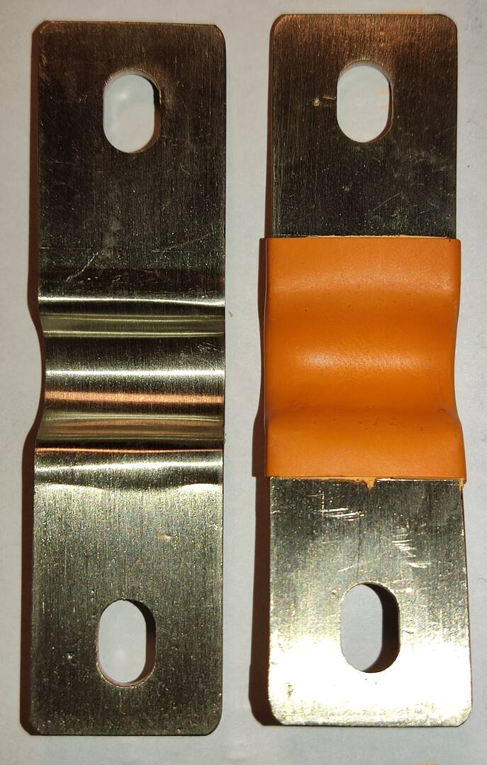

Anbei die Bilder der Flexbars. Ich hab eine aufgeschnitten weil ich sehen wollte wodurch sie Flexibel werden. Die brauch ich eh um die zwei 8er blöcke zu verbinden kommt ein neuer Schrumpfschlauch drauf.
Sehen nicht schlecht aus die Kontakt Fläche muss man halt mit Schleifvlies vorher etwas abwischen dann glaube ich wird das schon gut.
75,5 Lang +-2mm gehen locker 20 breit und 2 stark also zwischen 1,95-2,02
Auf jedenfall ist das sympathischer als die Starren vielleicht will die ja wer günstig kaufen. Dann kanns Montag endlich losgehen. Ich bin schon gespannt. Und vor allem aufs Laden mit dem WR die Einstellung wo ich den Strom begrenzen kann hätte ich schon gefunden aber die Spannung muss irgendwo beim userdefine sein.

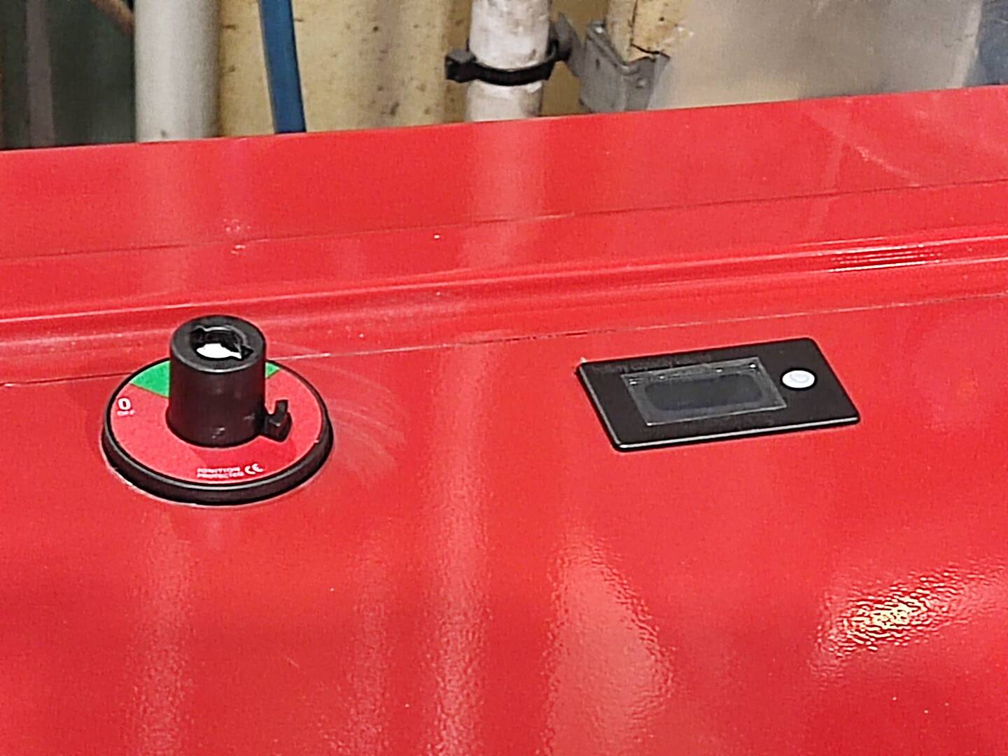

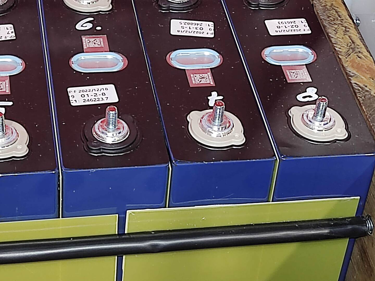

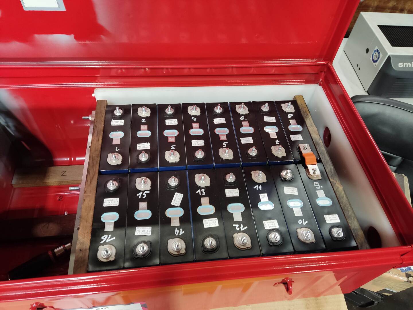

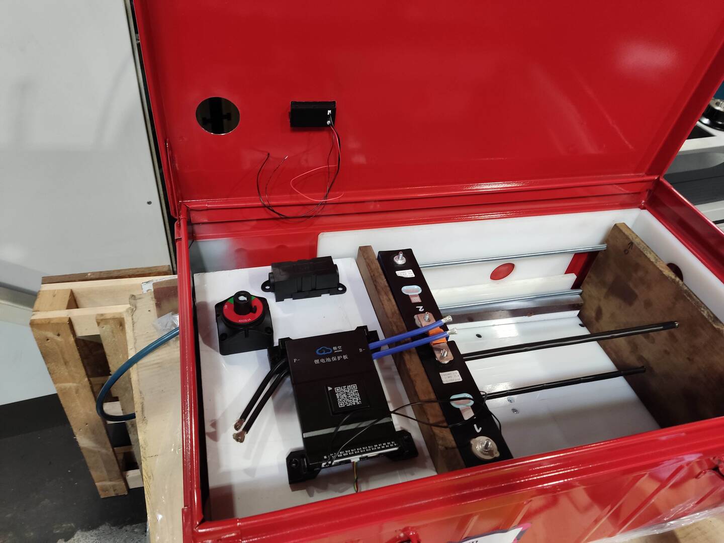

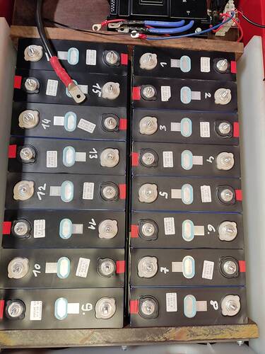

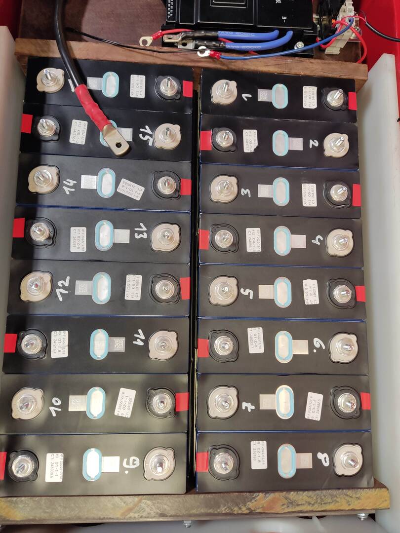

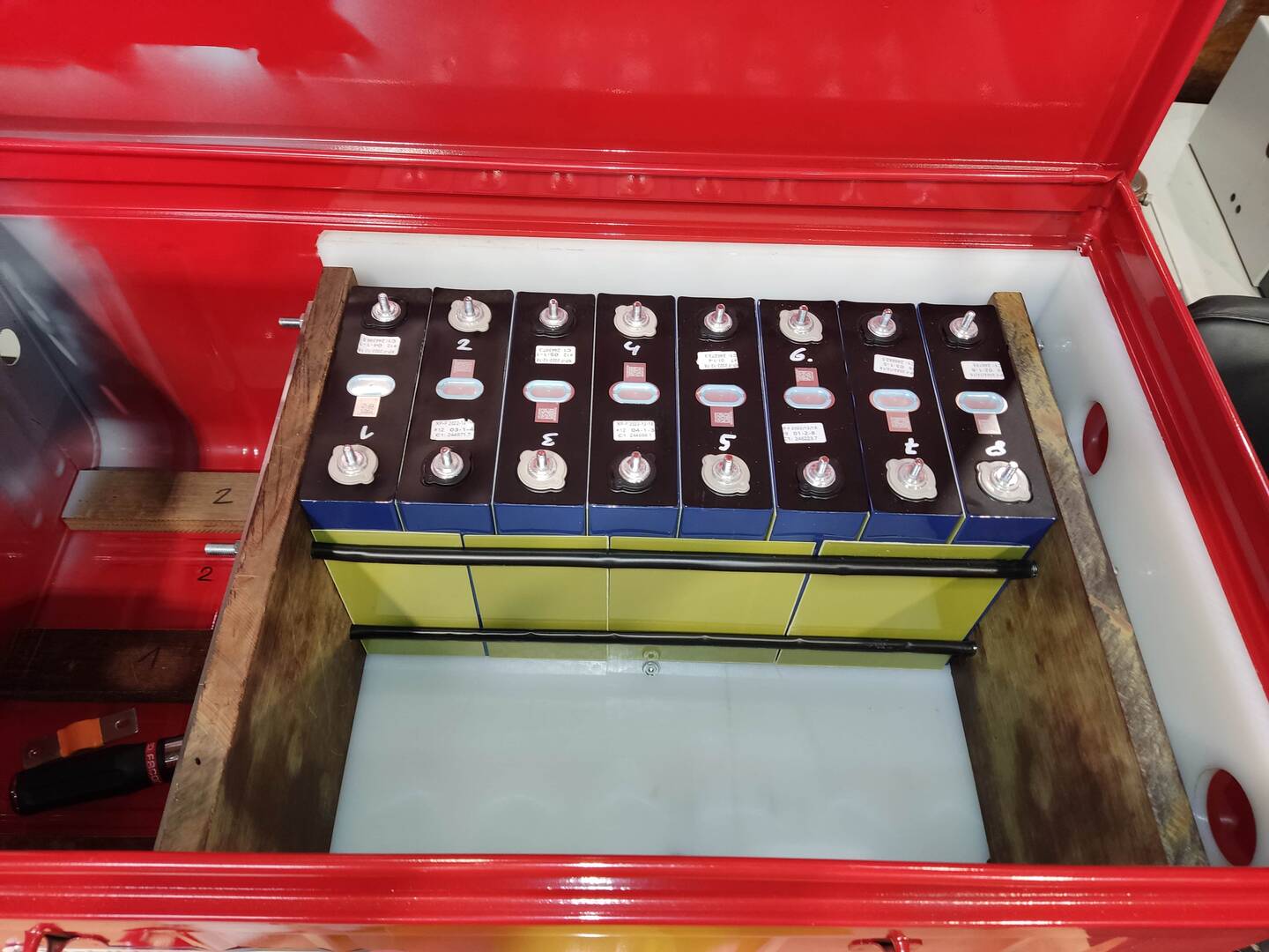

Ich hab einen persönlichen milstone erreicht. Die metall und zuschnittarbeiten an der stromkiste sind beendet.
Die zellen sind eingeschlichtet mit trennplatten, und die gewindestangen mit 1.5nm angezogen (normal ist bei mir m16 mit nennhalben meter rohr)
Der nh trenne musste aus Platzgründen weichen,
Das bms setze ich noch höher aber im grossen und ganzen bin ich zufrieden.
Die gewinde zwischen den zellen sind mit schrumpfschlauch und epoxyplatte geschützt und aussen den 2mm schlauch.
Das wars mal morgen möchte ich verkabeln beginnen.

1,5nm ist etwas wenig finde ich
hab die platten bei mir mit 5nm bei 30% ladezustand zusammengezogen
@voltmeter guten morgen, hmm da ich von ladezustand keine Ahnung habe kann ich nicht sagen wie sie geladen sind. Aktuell haben die zellen 3.28 bis 3.26v.
Die Konstruktion ist auf der massiven seite. 20mm pertinax und die spanneisen 18x30.
Im zellverbund lässt sich nichts mehr verschieben. Bei einer groben flächenpressungsberechnung kamen eben die 1.5 nm raus. Mir kam das auch wenig vor.
Ich werd das mal von einem unserer Maschinenbau dipl ing nachrechnen lassen zerquetschen wollen wirs auch nicht.

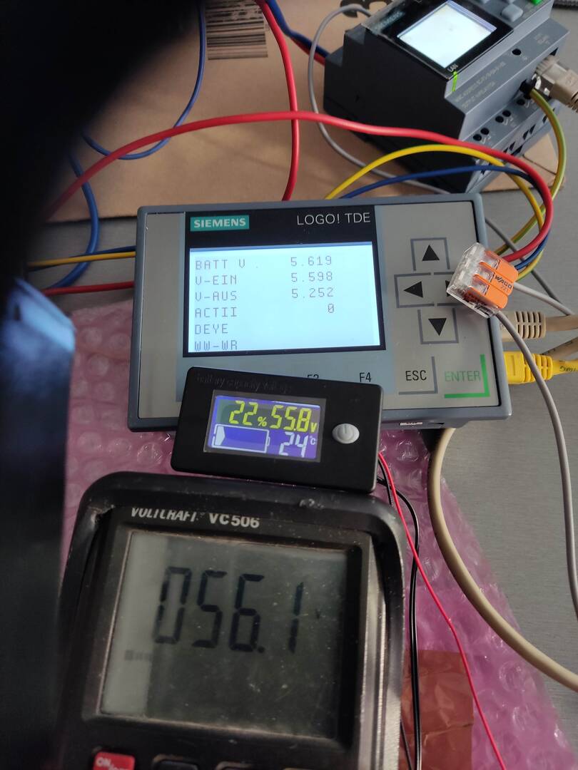

Ganz untätig war ich gestern nicht. Meine logo kann schon messen und bei den spannungswerten schalten. Einzig der dezimalpunkt ist noch falsch. Aber sonnst passts auf ein paar 1/100 volt zusammen.
Einzig der komische batteriemonitor zeigt komische werte. Das soll ja nur zur überwachung sein.

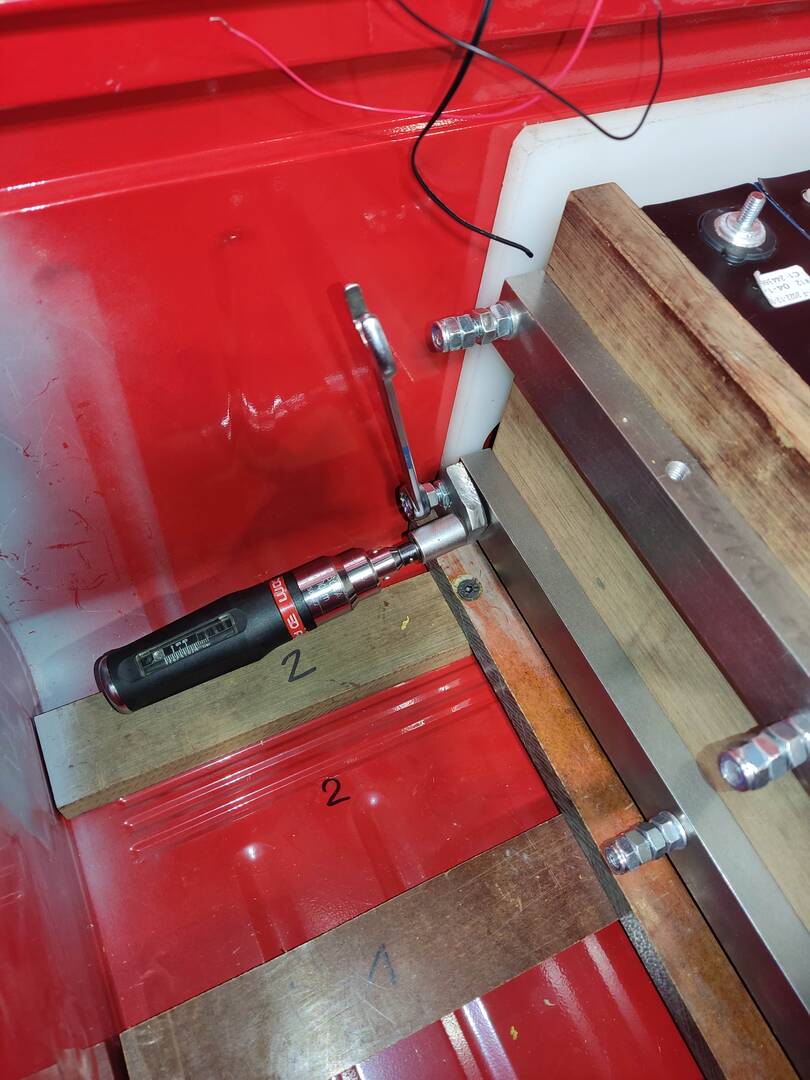

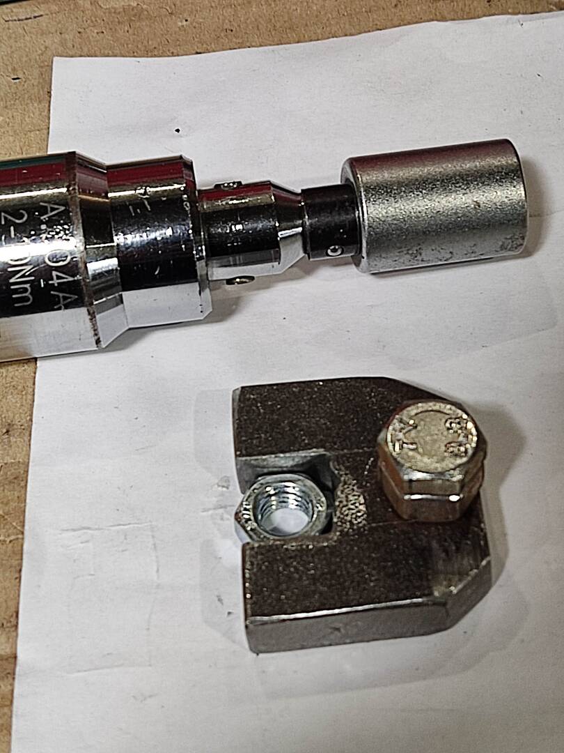

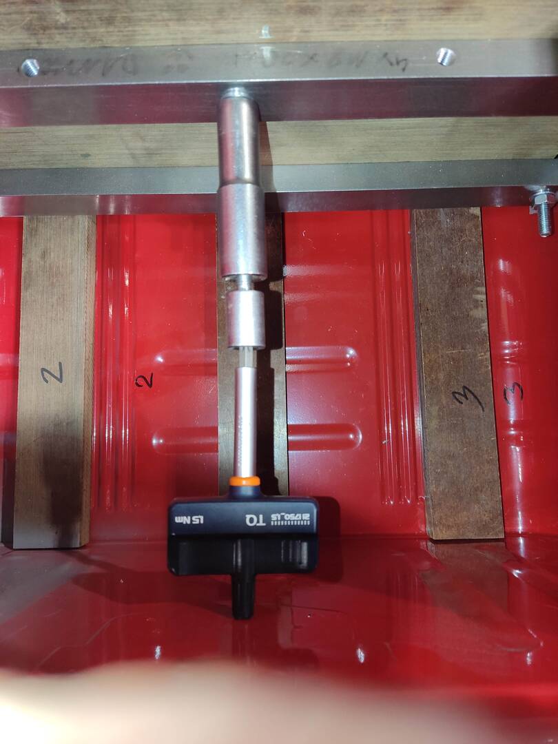

So hab nun noch mal nachgebessert. Natürlich hab ich keinen Krähenfuss Maulschlüssel für den kleinen drehmoment schraubendreher. Das fängt bei uns erst ab 27 mm an?.
Naja muss sein etwas gebastelt und nachgezogen. Ich wusste gar nicht wie hart 6n.m sind. Normal hab ich nur m16 aus v155 die zieh ich mit einem halben meter rohr fest.
Solls so sein. Ich bin wirklich schon froh wenn die kiste fertig ist.
Zugegeben schönheitspreis gewinnt sie keinen und das der beitrag sogar disliked wird wundert mich hier schon sehr.
Auf dem weg alles gute.
6 sollten auch gehen ich hab mit 5 angezogen das war bei mir nicht viel kraft
wenn der akku fertig ist lade den voll und entlade den auf ca 30% dann prüfe noch mal das drehmoment

Also vom handfest mit den fingern die mutter angezogen auf jetzt sind 4mm längendifferenz.
Hmm voll wäre 3.6v x 16v = 57.6v
Dann wären 30% welche spannung das hab ich noch nicht so verstanden.
Hmm nachprüfen wird sehr sehr schwer dafür müsste ich alle Anschluss teile wieder ausbauen.
Ich sag mal so bei den massiven spanneisen verbiegt sich nichts das pertinax gibt auch nicht nach maximal die m8 aber da sind wir nicht an der streckgrenze.
Ich mess mal vor dem laden und nach dem laden ob sich etwas ausdeht.
Danke für deine Unterstützung ohne der hätt ich schon hingeschmissen
nach der spannung kannst du bei lifepo nicht gehen das siest du im bmsanhand der % anzeige
aber wenn du die zellen so eingebaut hast ohen vorher zu laden,da waren sie ja auch nicht voll. von dem her könnte das auch ok sein
ja das kommt hin
Ich meine gelesen zu haben das nkon die zellen mit den besagten 30% ausliefern.
Für mich ist das eben neuland ich möchte heute die busbars und Balancer leitungen anschliessen.
ja schließ an wird schon ok sein. du siest ja wieviel dann in den akku geht

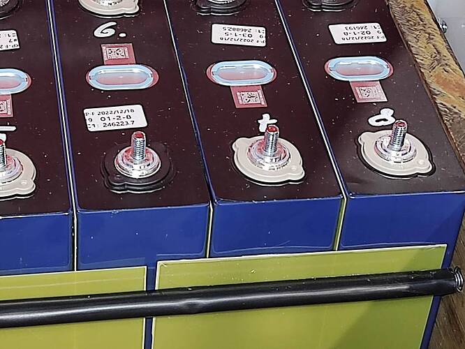

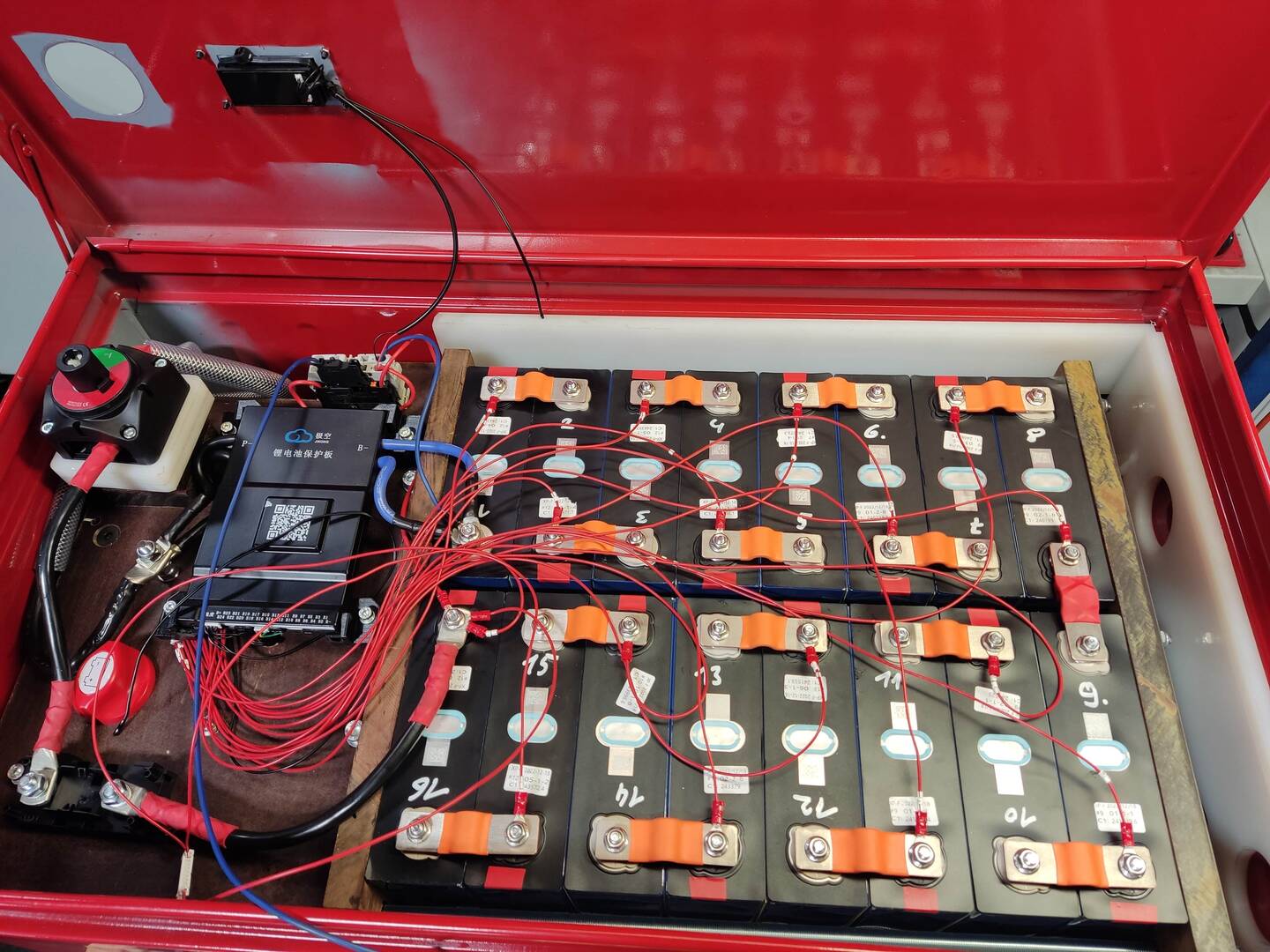

Es hat nicht geraucht, nicht gekokelt nein, nur eine melodie gespielt. "Its alive"
Der energiespeicher ist erwacht.
Die pole hab ich noch mals mit einem 1000er schleifpapier bearbeitet, ein plangedrehter pom stopfen mit aufgeklebten Schleifpapier, die alu leitpaste drauf. Die flexbars ließen sich sehr gut montieren. Alle mit 6n.m festgezogen.

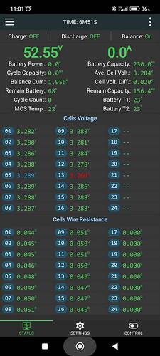

Einzig mit den balancer Leitungen bin ich wirklich nicht zufrieden.

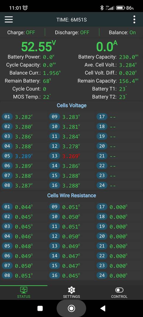

Laden kann ich ihn erst Dienstags. Aber das BMS wollte die app sich nicht verbinden weil die app vollen Standort zugriff und dateizugriff. naja mir entschließt sich der sinn wozu die bms app wissen muss wo ich bin.
Auf jedenfall bin ich froh das es so gut geklappt hat mit den bms einstellungen muss ich mich erst befassen. Aber der Balancer war schon aktiv und das bei 3.286v

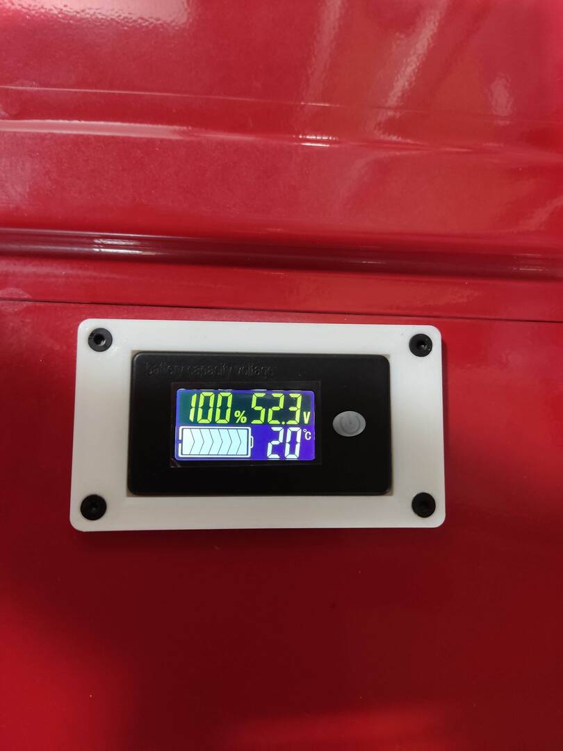

Das Display welches ich eingebaut habe zeigt zwar Spannung und temperatur an doch der füllstand ist jenseits von wahr.
Dienstag gehts weiter.
Auf dem weg
das ist schlecht ändere den wert balance start auf 3,4V ab, sonst bringt er dir die balance durcheinander.
das ist kein liIon akku sondern life, die balancen erst im fast voll zustand darunter macht der balancer nur alles schlimmer.

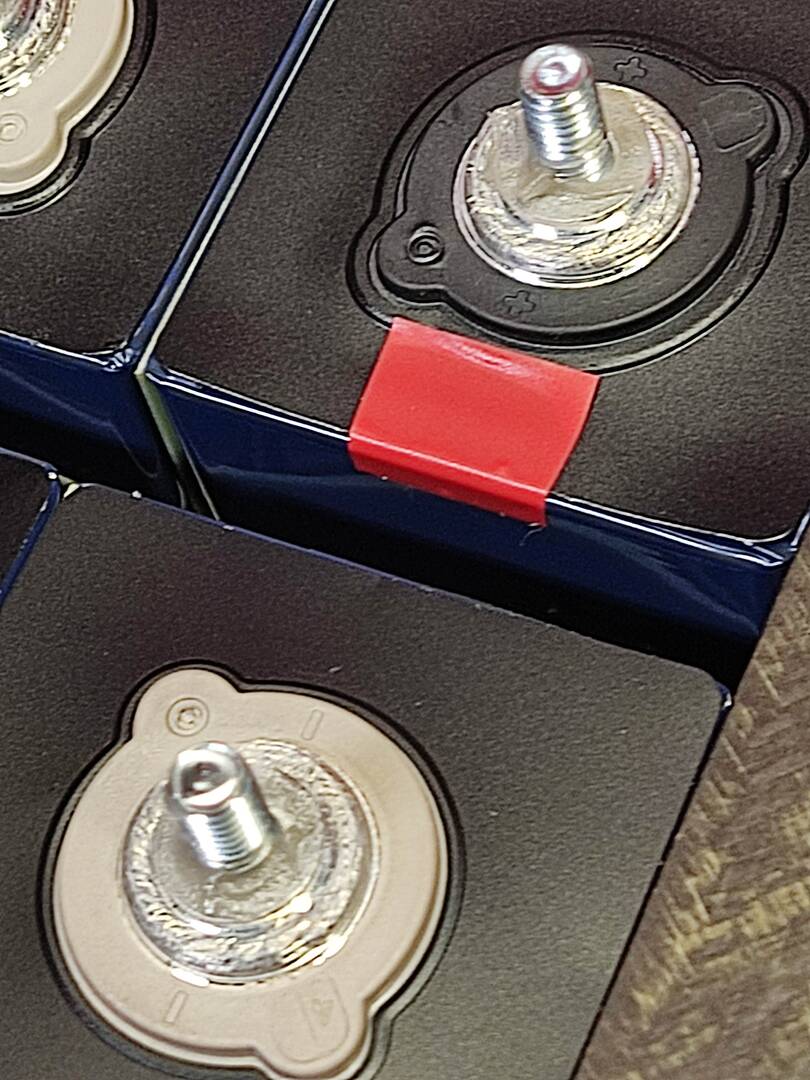

es gibt so kleine kabelkanäle, du kannst dir den in die mitte hinmachen und die abgänge für die leitungen seitlich mit nem dremel oder ähnlichem anschlitzen.
nette idee mit dem roten isolierband den + zu markieren, werde ich beim nächsten akku aufbau auch so machen ?

Zu den Einstellungen, da hab ich nur mal 16 Zellen eingestellt da die zeit knapp war und die Kollegen nach hause gehen wollten {green}:gape: und ich sehen wollt obs raucht. Da ist sicher noch viel nachzustellen muss ich mich damit erst beschäftigen wo ich was einstellen kann.
Die Ladespannung muss, denke ich mir am WR eingestellt werden und die Batterie Spannung am BMS. Ich kenn das nur von alten Bleiladegeräten das die auf Spannungszusammenbruch arbeiten und mit 14.4 v zb zu laden begonnen haben und bis auf 12.8v gefallen sind. Wäre super wenn du mir bitte diesbezüglich ein paar Werte geben könntest, danke {green}:surprised:
Muss ich dort bzw kann man dort Zell Spannungen auch einstellen?
Also Balance hast du gesagt auf 3,4v
Ladespannung WR
Ladestrom WR
Zellspannung max 3,5?
Zellspannung min 3,28?

den kabel kanal nicht mittig auf die zellen legen sonder mittig zwischen den zellen reihen und dann links und rechts abgänge für balancerleitungen schlitzen
es gibt auch so kleine kanäle 20x20 oder so must mal schauen.
die einstellungen da machste am besten screenshots vom handy und stellst die hier rein dann kann ich dir sagen was du einstellen solltest
richtig die lade spannung zb 56v wird im laderegler eingestellt und die minimal spannung normalerweise auch
das bms ist nur zuständig wenn die max min werte nicht mehr eingehalten werden
