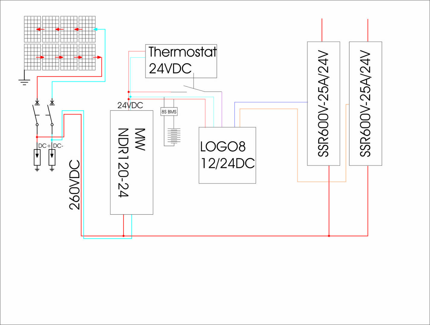

Deshalb hab ich die Prozedur auf PV Strom geschrieben wie man den WR wieder voll zurück bringt. und da wäre wieder mein Problem.
Meine Steuerung hängt mit einem 24V Mean Well Netzteil am load der ja keine Energie hat also lässt sich meine Steuerung nicht schalten um die PV Energie auf den Deye zu bringen.
Ich ja nicht ganz dumm hab das Mean Well so ausgesucht das es auch mit 160-360Vdc arbeiten kann also direkt mit der Energie vom Dach.
Also das würde funktionieren wenn da nicht der Morgen wäre. Sich die Spannung langsam aufbaut und dann das Netzteil einschaltet das beginnt bei 19vDC Ausgang. Das ist genug für die LOGO, aber nicht für das Thermostat das braucht min 21-22v sonnst fährt es nicht hoch und meine Logo registriert den Thermostatkontakt wenn der nicht da ist schaltet direkt das SSR auf WR durch ohne den Boiler zu heizen.
Jetzt dachte ich ich hänge eine 13ah 8S LIfepo4 mit einem mini BMS parallel an den Netzteil Ausgang.
Was meint ihr würde das gehen und die Batterie sollte das Steuerungs System über Nacht also Sobald der PV Strom weg ist damit betreiben.
Habt ihr eine andere oder bessere idee?

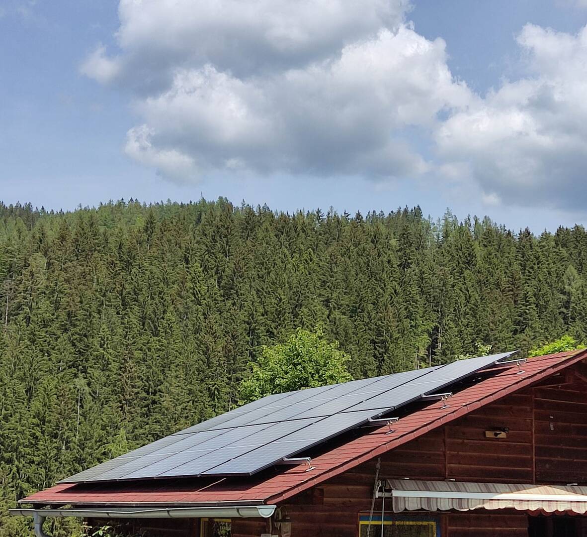

Aus einer Boilerheizung mit Rest PV Speicherung ist nun ein kleines Kraftwerk geworden.

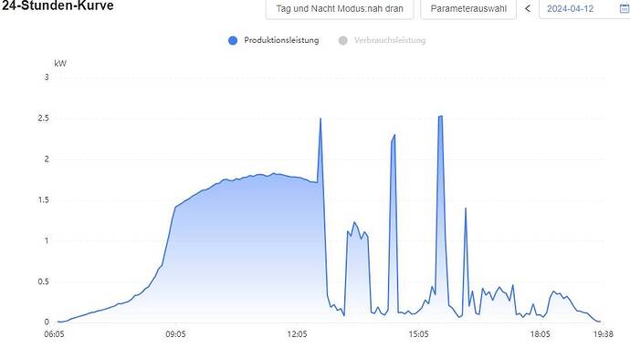

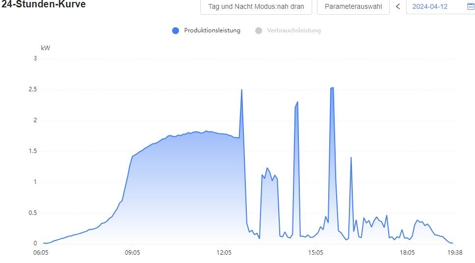

Die Ost-Nord-Ost Erweiterung ist fertig und in betrieb. Die 5x550w Module verrichten ihre Arbeit sehr gut. Energierekorde werden damit keine erzielt aber das Häuschen was an dem 5kw Wechselrichter hängt ist seit Mittwoch nahezu autark. Lediglich die paar Watt die der Inverter braucht um die Netz Richtung zu erkennen kommen noch rein.
Die Produktion beginnt derzeit ab 6:30 mit 10w :slight_smile: bis etwa 11:30 ist der Peak mit 1,91KW erreicht bis dann um 19:30 die Produktion auf 0 ist
Ich versuche schon irgendwie hier einen geringen Export zu regeln anstelle teuren Strom vom Netz Anbieter zu kaufen. Ganz möchte ich das netz nicht kappen und die geringe einspeisung würde ohnedies im haupthaus verbraucht da der Inverter ja an der Sub Verteilung hängt.

geile aussicht
@voltmeter danke, wenn das wasser kommt haben sie noch knapp 100 meter bis es zur Haustür rein kommt.

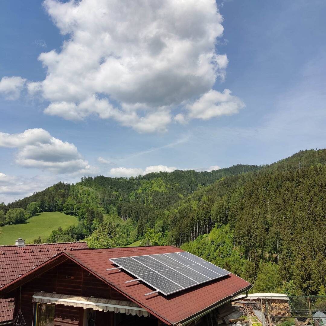

@voltmeter Halli hallo,
Heute hab ich für dich noch 2 Bilder der Aussicht gemacht:) heute bei schönem Wetter.

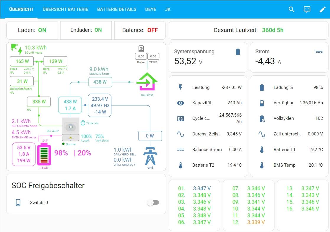

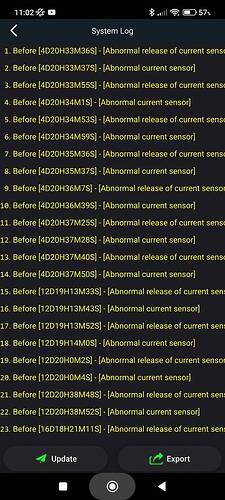

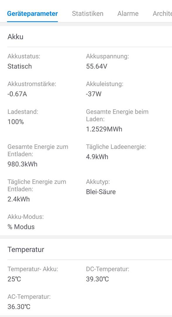

Bei der Gelegenheit hab ich auch gleich mal das BMS gecheckt und war positiv überrascht denke ich. Das laden vom Inverter scheint selbst ohne Kommunikation super zu funktionieren die Zellen sind auf 0,003v beieinander nach 320 betriebstagen. Das einzige im Log was ich sah war

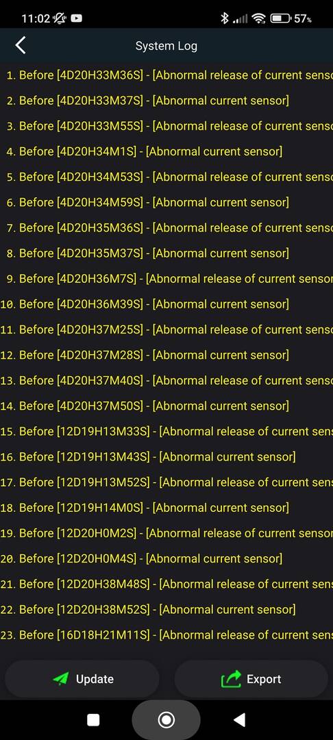

Abnormal release of current sensor und Abnormal Current Sensor, weis da jemand was das bedeutet?

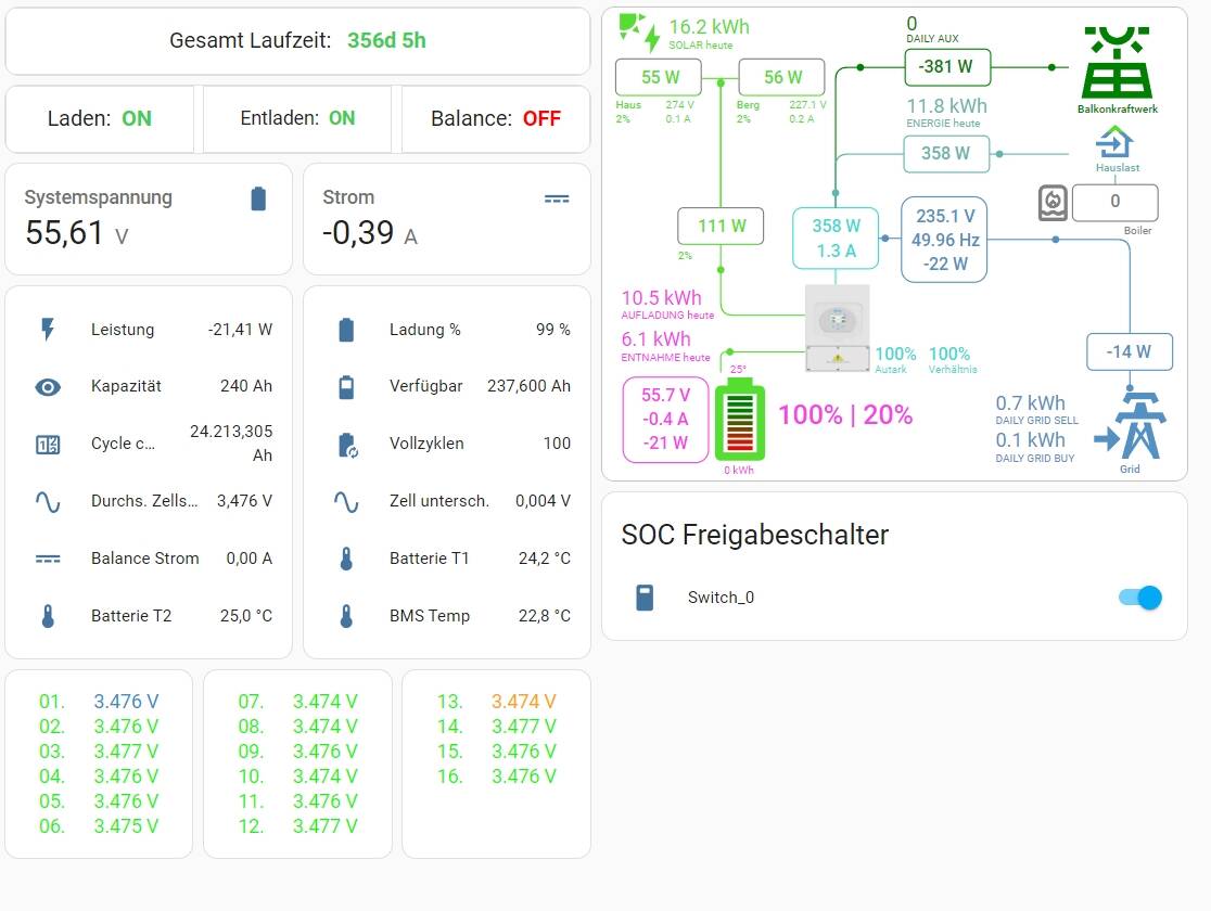

Hallo zusammen, seit 356 tagen lauft nun die batterie- inverter kombi.
Vor etwas mehr als einen monat hat der DC Mppt leistungsregler den geist aufgegen. Er schaltet sich zwar ein, durchläuft seinen Post, zeigt die temperatur aber schaltet keine leistung mehr durch.
Jetzt musste ich die ganze geschichte etwas umverkabeln das es lief, und also hätte ich es vorher gewusst ich hätte gleich 6.9kw panele aufs dach geschnallt und eine 300 ah batterie gebaut. Aber das war so ja nicht geplant.
Seit dem letzen wochende läuft nun auch ein dashboard, hat nur 2 jahre gedauert🫣. Gibt ein gutes gefühl zumindest werte zu sehen wenn man schon nicht vor ort sein kann.

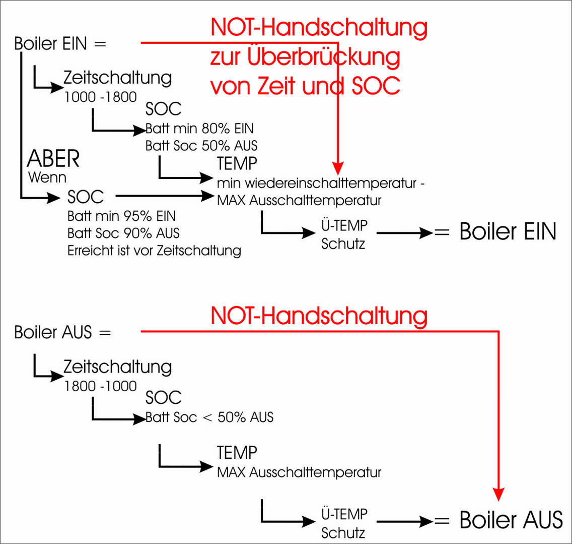

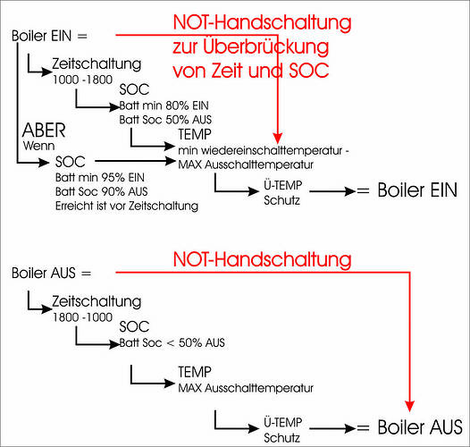

Ich pack mal die gewünschte Regelung in den anhang und lass die frage da wie würdet ihr das umsetzen,?
Auf jedenfall für den den notfall, das HA ausfällt muss ich eine überbrückung einbauen.

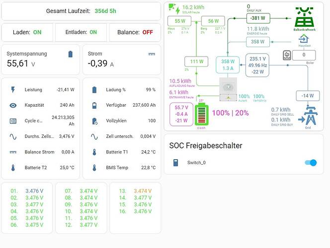

HA läuft jetzt, Inverter sendet seine daten via Solarman-dongel, für kabel bin ich zu blöd, das JK schickt seine daten über BT und Wlan. Als schalter nehm ich shelly das hat einfach funktioniert. Morgen versuch ich das shelly Add-on mit Temperatursenor ins HA zu bekommen. dann brauchts "NUR MEHR" eine funktionierende Automatisierung. Da knabber ich grad dran rum. Aber aus der Vergangenheit weisst du Ich geb net UFFFF nicht so einfach zumindest.
Und seit ich die Solarman integration und das Dashboard am laufen habe, hab ich nur einmal zum wertevergleich auf die Solarman APP geschaut. Etwas stolz bin ich da auch

Mittlerweile hab ich auch schon eine Automatisierung, um die es eigentlich ging ich den ganzen aufwand nur deswegen betrieben habe. Richtig, wie es im Titel heißt, Boilerheizung. Das war Vaters Wunsch und den darf man als fast pensionsreifer Sohn nicht abschlagen ^^.
Hier wollte ich einfach nur verschiedene Szenarien haben wann der Boiler einschalten darf Sprich genügend SOC der Batterie, genügend Leistung von PV und weniger SOC usw.
Der ESP mit der Strom- und Temperaturmessung ist auch geflasht und wartet darauf Verbaut zu werden. Dann kann ich die Siemens Logo nach einer Testphase in Rente schicken. Dann soll auch auch die Temperatur über HA geregelt werden. Leider gibt es hier im Forum keine eigene Homeassistant Sektion wo man etwas aufschnappen könnte oder sein Leid klagen kann.
Weiter oben hab ich mal ein Schaltbeispiel gepostet das lässt sich auch gut umsetzten, für meine begriffe aber es geht sicher besser anders oder einfacher. Die Notfallschaltung wurde mechanisch interpretiert. Knebelschalter 1-0-2 1 steht für Automatik, und 2 für Notfall sollte die HA Geschichte sich nicht bereit erklären das Warmwasser aufzuheizen.
So nun zum kern, das ganze soll ja von von 2 Senioren bedient werden können, dafür habe ich unser altes Samsung Tablet rausgeholt und ihm ein zweites leben geschenkt als Monitor für HA. und hier wäre ich mit meinen Problemen angekommen. Und zwar 1 die Änderung der Temperatur, und einen Schalter um den Boiler auch bei Schlechtwetter Elektrisch aufzuheizen zb bei längeren Schlechtwetter Phasen, dann heizt mein Vater zwar die Heizung aber nur 2 scheite holz für die FBH das reicht für den Boiler nicht.
Also ein schöner Knopf der heißt "ok es ist schlecht aber heiz trotzdem" ^^ und ein Temperatur Rad wo sie sich einstellen können wie weit geheizt wird. Geht´s nach seiner frau ist kurz vor kochen genau ihre Temperatur. und zur Automatisierung hätte ich ein paar fragen wie man es machen kann das sich die Automatisierung einschaltet wenn der wert der den trigger darstellt schon überschritten wurde. ZB nach 8 uhr müssen 600w von dort kommen um Schalter ein. sind aber um 8 uhr die 600w schon erreicht zählt es nicht mehr als trigger.
ich hab mir nun so beholfen das ich jede erste sekunde von jeder minute von jeder stunde eine trigger abfrage der zeit habe mit Zusatz Bedingungen. Eine Gleitregelung wäre ja schöner aber nicht realisierbar da ein und aus nicht in einer Automatisierung sein können, oder geht das anders? ich bin da von der logo etwas verwöhnt wie es aussieht
ich würd mich über infos oder etwas hilfe dazu sehr freuen.
