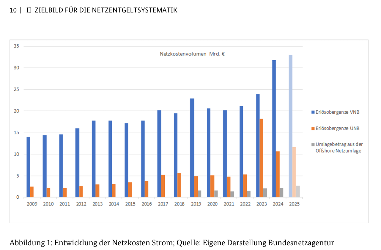

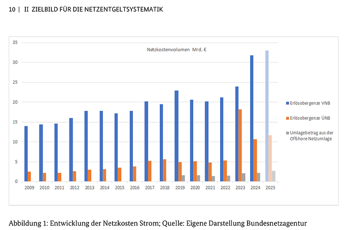

Im Diskussionspapier findet man leider überhaupt keine Prognosen darüber, welche Netzkosten für die nächsten 20-25 Jahre der Transformation in ggf. 3 Szenarien zu erwarten sind.
Das was in den Netzen geschieht ist nach meiner Einschätzung Planwirtschaft pur!
Betrachtet die Entwicklung der Kosten von 2022-2025, hier nett mit nebeneinander angeordneten Balken dargestellt, so dass man die Kostenexplosion gar nicht erkennt. Und wie geht es "geplant" weiter?
Merke: 90% der Haushalte haben mit All-Electric noch gar nicht begonnen!
Die mehreren Mrd Redispatch Kosten verantwortet Herr Söder durch das Beharren auf einer einzigen Strompreiszone für DE!
Eigentlich - in einem funktionierenden Markt" - würden die Fixkosten (= Netzkosten) je Leistungseinheit (hier kWh Strom) bei steigendem Absatz sinken.
Und der Wechsel zu "all electric" sorgt für steigenden Stromverkauf. Das ist ein marktwirtschaftliches Prinzip.
Wir sehen bei den Fixkosten aktuell das Gegenteil!

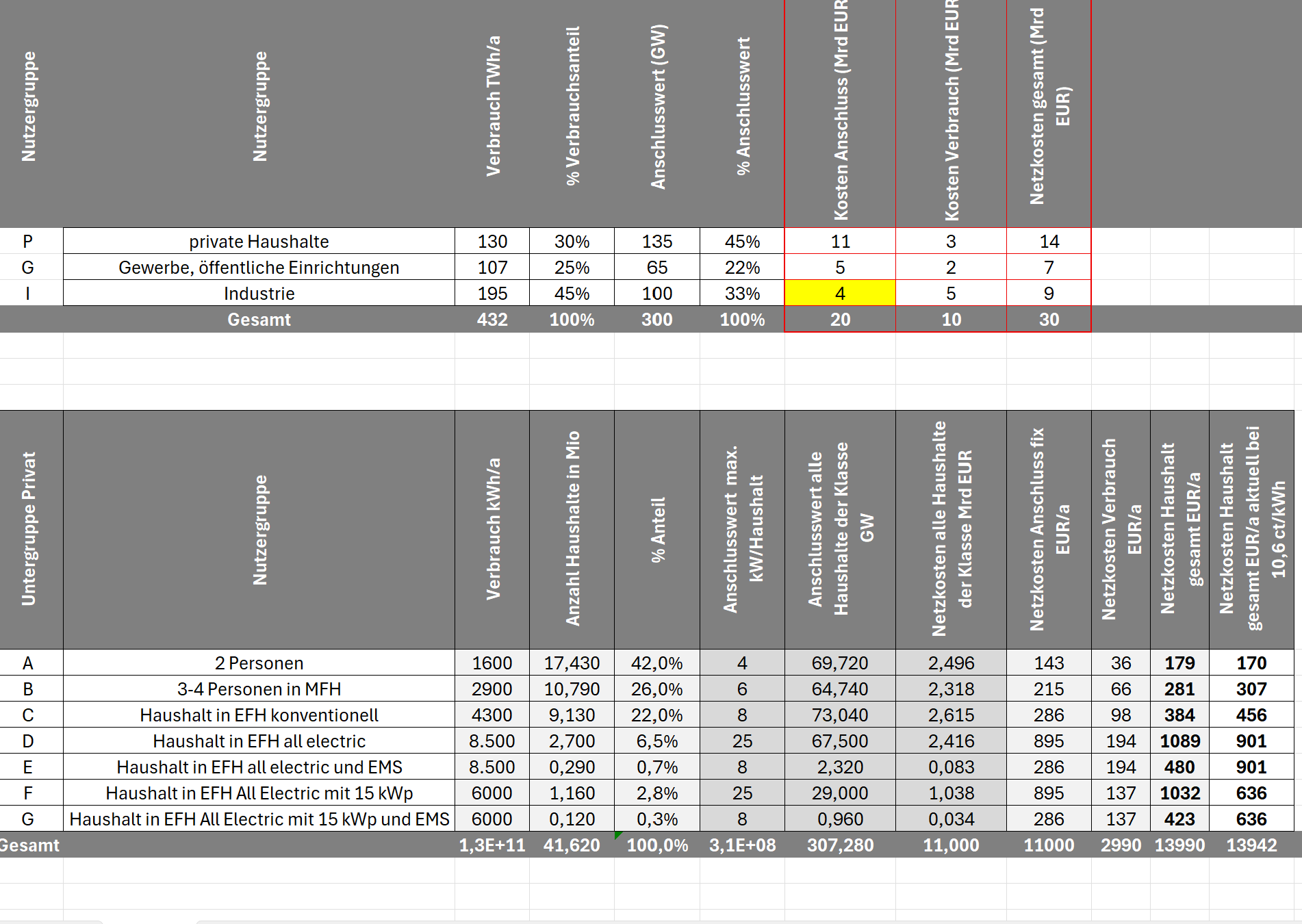

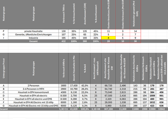

In diesen Tabellen habe ich einmal aufgelistet, wie sich die Verteilung der Kosten für mich darstellt,
In der Diskussion mit der BNA ist m.E: wichtig, die Verteilung der Kosten unter den Nutzergruppen transparent zu regeln und einen Anreiz dafür zu schaffen Stromentnahme und Strombezug zu verstetigen, also dafür zu sorgen, dass ein Anschlussnehmer Interesse daran hat, den max. Anschlusswert seines Anschlussen zu begrenzen.
Meine Prämissen:
  1. Die Industrie zahlt nichts für die Netzebene VNB
  2. Die Netzkosten werden im Verhältnis 2:1 auf fixe Anschlusskosten und variable Umlage auf den Strombezug verteilt.
  3. Als Anschlusswert zählt die in einem 2-4 h Mittelwert-Fenster maximal eingespeiste oder entnommene Stromleistung (das soll EMS fördern und den Netzausbau limitieren)
Die heutigen Pioniere (Untergruppe D-G) sollten auch die Interessen der Haushalte im Auge haben, die mit dem Umstieg noch gar nicht begonnen haben.

"Innerhalb der Gruppe der Privathaushalte sind die Nutzer von PV in der absoluten Minderheit!"
Eben darum ergibt es keinen Sinn, diese Minderheit schröpfen zu wollen bzw. dort noch mit dem Rotstift Geld zu holen und sie gleichzeitig medial als "Täter" hinzustellen die das Netz unnötig belasten. Es wird dort nicht differenziert zwischen einem BKW oder einer privaten PV auf einem Hausdach und den größeren PV-Anlagen.
"Die heutigen Pioniere (Untergruppe D-G) sollten auch die Interessen der Haushalte im Auge haben, die mit dem Umstieg noch gar nicht begonnen haben."
Haben wir ja. Deswegen ist sowas wie Energiegemeinschaften sinnvoll wie in Österreich. Da kann man Netzkosten sparen, eben weil man die Netze gar nicht belastet und sogar entlastet. Was auch den Ausbau entlastet (punktuell!).
