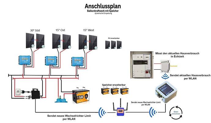

Mittlerweile habe ich einen HMS 2000 4t mit 6 Modulen (2x Süd / 2x Ost/West parallel) und einer Open DTU.

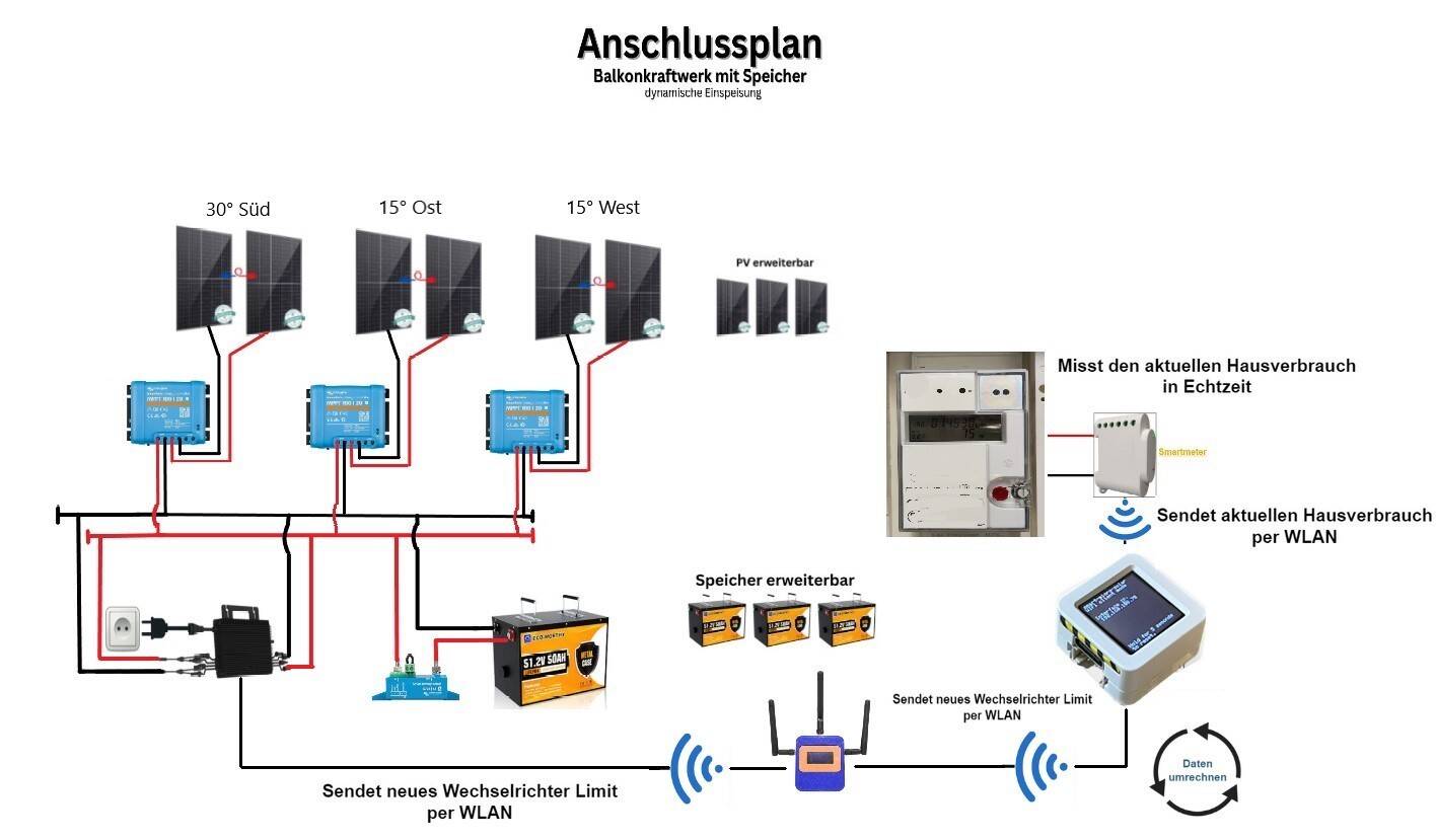

Jetzt möchte ich noch eine Batterie hinzufügen und das Ganze mit einer Null-Einspeisung steuern.
Das Bild zeigt, was ich vorhabe.
Nun meine Frage an euch:
-Kann ich das überhaupt so realisieren?
-Was für einen Laderegler brauche ich, Victron 100/20?
-Welche Batterie ist zu empfehlen?
-Wo sollte ich Sicherungen einbauen und welche?

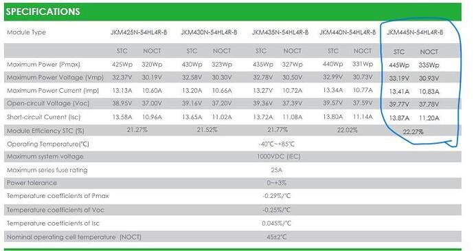

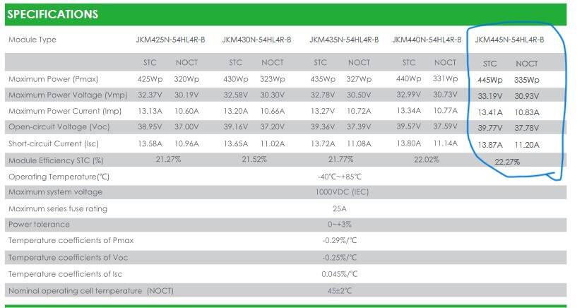

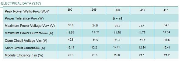

Hier die Datenblätter zu den Modulen:

Hast du dir schon mal die Software Open DTU on battery angeschaut?
Möchtest du einen 24 oder 48 Volt Batterie Systeme aufbauen? Mit 48 Volt scheint es im allgemeinen besser zu funktionieren, die Batterien sind dann aber etwas teurer dafür sparst du dir ein paar Euro an den mppts.
Victron hat einen Rechner für die Auswahl seiner MPPTs: Victron Rechner
Open DTU auf Batterie habe ich mir noch nicht näher angesehen, werde ich mal tun.
Könnte ich mir damit kleine Steuergeräte zwischen Shelly 3EM und DTU sparen?
Ich habe an einen 48V Akku gedacht.
Als Batterie würde ich eine 48V Variante nehmen. Ich habe mit den Gobel Zellen und dem JK BMS sehr gute Erfahrungen gemacht. Siehe hier: Selbstbau Powerbox 14,4 kWh – Stell dein Batterie/Powerwall/PV Projekt vor – Akkudoktor Forum
Die Nulleinspeisung habe ich mit den Lumentree Geräten und dem Trucki Gateway umgesetzt.
Ja Open DTU on battery kann sich direkt mit dem Shelly 3 em verbinden

ich will was ähnliches Aufbauen und mir wurde gesagt mit 2 Modulen in reihe kommst du nicht auf genügend Spannung für ein 48 V System und der Victron rechner schlägt dir auch keinen Regler vor bei einer Vmpp unter 33V wo du gerade so drüber bist.
Wollte nur anmerken das du also mit 2x33V sehr nah an der unteren grenze kratzt.

Bitte korrigiert mich, wenn ich falsch liege. Wenn ich 2 Platten in Reihe schalte, sollte sich die Spannung addieren, also sollte die Spannung ausreichend sein.
Wenn ich die Werte so in den VICTRON-Rechner eingebe, zeigt er mir 100/20 und eine Spannung von min. 55,4 V und max. 93,4 V an.

ja das ist richtig die Spanungen adieren sich, aber du bist weit unten im Spannungsgereich für ein 48V System, funktioniert bestimmt aber kann sein das es an die grenzen das machbaren geht, wie ein alter VW Käfer wenn es Bergauf geht.
meine 31Vmpp Module waren nicht genug und 33V ist nur 2 V entfernt.
@rase96
Du meinst also ein 24V / evtl. 36V Akku wäre besser geeignet?
Die HMS 2000 4T hat eine Einschaltspannung von 22 V, wäre also auch möglich oder ?
@sven01 Hi Sven. Ich habe die 48V Batterien von Eco Worthy verbaut und bin sehr zufrieden. habe 2 Stück von der Sorte, allerdings mit 4 PV-Modulen und grossen Solarladeregler (150/35) , damit auch die volle Leistung der PV-Module in den Speicher gehen. mit 2PV-Modulen lohnt sich das nicht so wirklich. Letztes Jahr konnte man eine Batterie für 399 Euro kaufen. Mußt immer mal wieder bei Ebay reingucken, die haben dort einen Shop. Im Angebot sind sie ab und an für 449 Euro und du kannst dann teilweise noch einen Gutschein in Höhe von 50€ einlösen
Noch was, der Victron 100/20 kann nur max 1160 Watt (bei 48V) in die Batterie schieben, da könnte einiges bei dir verpuffen, wenn alle 6 Module Strom liefern

Ich würde 3 x das 100/20 nehmen, dann sollte nicht so viel verloren gehen ?

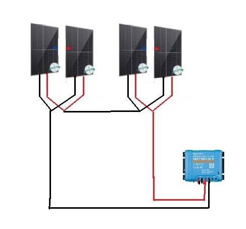

Hast du 4 Module in Reihe?
Geht das auch mit verschiedenen Ausrichtungen der Module?
@sven01 Hi. Habe 4 Module, alle in eine Ausrichtung, 2 parallel und 2 in Reihe geschaltet. 3 Solarladeregler finde ich zu viel. Zu viele Geräte bergen zu viele Fehlerquellen und zu hohe Kosten und zu hoher Verkabelungsaufwand. Außerdem nimmt mit jedem Gerät der Wirkungsgrad ab, also die Verlustleistung wird immer höher.

Meinst du das so mit den Modulen?

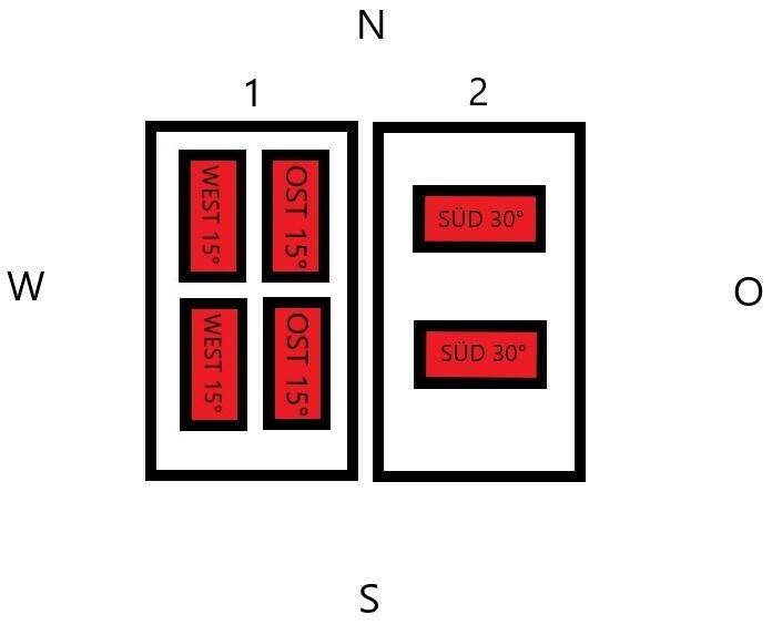

Ich habe eine kleine Skizze der Situation gemacht.
Habe 2 Garagendächer zur Verfügung.
Könnte auch noch 2 Module mehr drauf machen und das andere Dach wie Nr.1 machen.
wenn du bei 6 Modulen bleibst, würde ich mit zwei 100/20 arbeiten. Die Ost Module in Reihe, die West Module auch und beides parallel an einen 100/20.
Dann nochmal die anderen beiden an einen 100/20. Ggf. sogar einfach noch zwei Module dazu kaufen - wieso nicht nochmal so wie oben.
Auch wenn 4 Module zwar 1.5 kw können und der Laderegler nur 1.1 kw finde ich das nicht schlimm.
  1. Hast du unterschiedliche Ausrichtungen - du kommst nie auf 1.5 kw
  2. Selbst mit identischer Ausrichtung kommst du nur selten über die 1.1 kw Flaschenhals... Ich hatte hier mal 1.3kwp an einem 100/20, der lief wenige Stunden im Jahr an seinem Limit - hätte ich in diesen wenigen Stunden ein paar hundert Watt mehr gehabt hätte es mir nichts gebracht, weil:
  3. An den Tagen wo du deinen Flacshenhals erreichst, hast du im zweifel eh genügend Sonne - dein Akku wird eh irgendwann voll sein. Ob dein Akku um 13:00 Mittags voll ist, weil du mit 1.5 kw geladen hast oder wegen des Flaschenhalses erst um 13:45 ist wurscht - du verschenkst sowieso total viel Energie.
