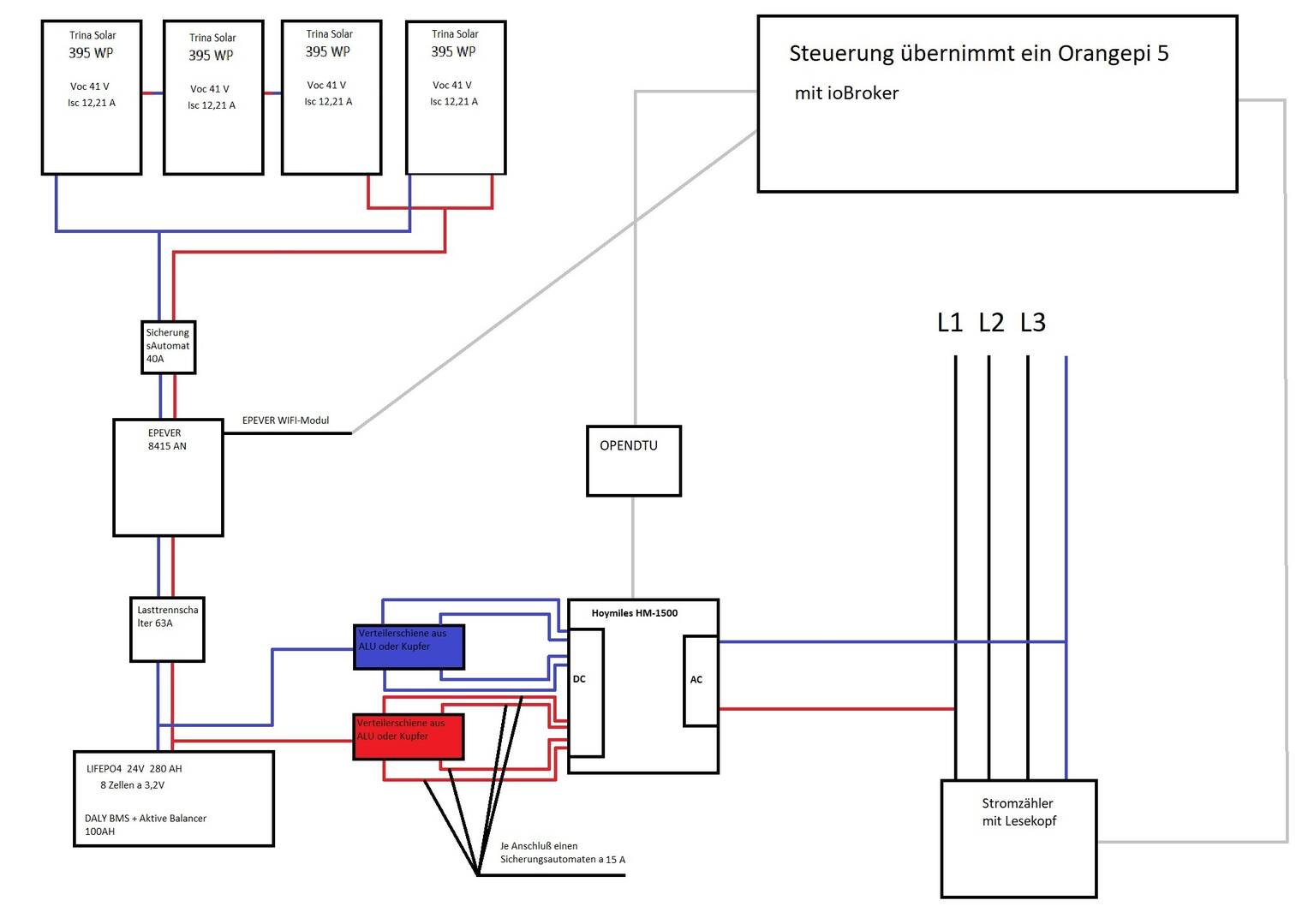

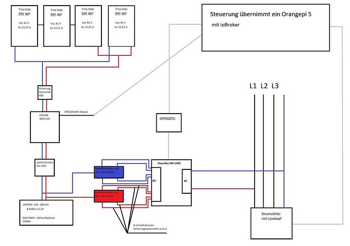

ich bräuchte mal eure Hilfe.
Meine Anlage soll so aufgebaut werden wie auf dem Bild, der HM-1500 soll auf Max. 1000W begrenzt werden und sonst läuft da auch ein Script zur Nulleinspeisung.
Platten sind 4 x Trina Solar – 395W ; Voc 41 V ; Isc 12,21 A
Laderegler Epever 8415 AN
HM-1500
Lifepo4 : 24V EVE 280AH mit einem Daly BMS 100A und Daly Aktiv Balancer.
Ich hätte da aber noch einige Fragen.
  1. Fehlen da noch Sicherungen?
  2. Habe ich da irgendeinen Denkfehler drin?
  3. Kann ich die Solar Module so verschalten wie auf dem Bild?
  4. Ich Lese hier die ganze Zeit von Epever Laderegler Relais, wie werden die angeschlossen?
Gruß Sven
Zu 1.) Mehr habe ich zumindest auch nicht. Außer AC-seitig vom Wechslrichter.
Zu 2.) Sieht nicht so aus, außer ggf. siehe 3.
Zu 3.) Sehe ich das richtig, dass du drei Module in Reihe und diese dann mit dem vierten Modul parallel an den Laderegler anschließen möchtest? Gibt es dafür einen Grund? Wieso nicht jeweils zwei in Serie und die dann parallel?
Zu 4.) Zumindest der Tracer 4210AN hat einen Lastausgang, den man programmieren kann. Wie das beim Tracer 8415AN aussieht weiß ich nicht.
zu 1. Die Sicherungen der PV-Module sollten auf dem max. Strom je nach Verschaltung ausgelegt sein. Deine Verschaltung ist leider falsch, siehe zu 3. NACHTRAG: Es fehlt eine 100A Hauptsicherung direkt am Akku.
zu 2. Erstmal kein Denkfehler, wie Du aber die Anbindung vom Epever WiFi-Modul zum OrangePI machen willst, kann ich nicht sagen. Keine Ahnung ob und wie das funktioniert. Das Epever WiFi-Modul ist nur darauf ausgelegt an die Cloud Daten zu schicken.
zu 3. Die Verschaltung ist gefährlich falsch! Die Module müssen so verschaltet sein, das die max. Eingangsspannung von 150V vom Epever nicht überschritten wird. Man rechnet dabei immer mit der höchsten zu erwatenden Leerlaufpsannung der Module, diese Beträgt VOC + 10% (Reserve bei sehr kalten Temperaturen). Deine Trinas würde ich also mit 45V rechnen. Da Du vier Module hast bleibt nur die Verschaltung 2S2P, also immer zwei in Reihe und diese beiden Reihenschaltungen dann parallel an den Laderegler.
zu. 4. Die Lastrelais im Epever können über die Parameter eingestellt werden. Sie schalten bei bestimmten Akku-Spannungen Ein bzw. Aus. Die haben jeweils potentialfreie Kontakte. Das Lastrelais fällt bei Abschaltung des Epever immer ab. Das zweite Relais (Netz-Generator-Relais) ist bistabil und behält seinen letzten Zustand bei Abschaltung der Ladereglers. Mit den Relais solltest Du ein Schütz/Relais Ein- bzw. Ausschalten und damit dann den Hoymiles vom 230V-Netz trennen. Grund: Wenn der Akku leer ist, muss der Hoymiles abgeschaltet werden. Es darf nicht passieren das Dein BMS abschaltet. Der Laderregler könnte Schaden nehmen wenn er gerade mit hohem Strom den Akku lädt und das BMS abschaltet.
NACHTRAG: Lies Dir mal in Ruhe die Anleitung vom Epever durch. Da steht alles zu Verschaltung und auch zu den Sicherungen usw.
Ich wollte die eigentlich in 2 und dann Parallel schalten, aber ein Bekannter meinte 3 und dann das andere Parallel.
Noch eine Frage der Laderegler soll ja mit bis zu 80A Laden, reicht der 63A Trennschalter da aus ?
@svenb Drei in Reihe und eins dazu parallel ist quatsch. Bei 2S2P sind von den Modulen 2x 12,21A zu erwarten.
Deine Module liefern insgesamt ca. 1600 Wp. Wenn zur Mittagszeit die Sonnenstrahlen von ein paar Wolken reflektiert werden, kommst du je nach Akkuspannung auch über 63A.
Den Bekannten würde ich zu dem Thema besser nicht mehr um Rat fragen.
Danke, dann werde ich am Akku noch eine Sicherung von 100A dazwischen bauen.

Zu3. 2S2P werde ich auch nehmen, das war auch mein Favorit bis zur Bekannten Empfehlung.
Zu4. Verstehe ich jetzt noch nicht ganz.
Ist der Trennschalter von 63A zwischen Laderegler und AKKU in Ordnung oder sollte der Größer sein oder besser einen Sicherungsautomaten mit 80A?
Nachtrag zu 4. Ich hoffe ich habe es richtig verstanden.
Ich stelle z.b. mein BMS auf max. auf 28,8V und min. 22,4V.
Der Laderegler bekommt die Einstellung max. 28,5 und min. 22,8V
Wenn ich dann an der AC-Seite ein Shelly nehme und es so Einstelle das der Shelly aus geht wenn die min. Spannung bei 23V ist und wieder an geht bei 23,2V, ich es so z.b. gemeint. Ich würde dann nämlich per MQTT die Daten vom 1ten. HM-1500 Eingang beziehen.
Zu 4. Grundsätzlich richtig. Das BMS ist die letzte Instanz. Vorher sollte (nach oben und unten) zuerst der Laderegler abriegeln.
Das mit dem Shelly und den Daten vom Hoymiles kann man so machen. Also Hoymiles abschalten, deutlich bevor das BMS eingreift.
Ich persönlich wollte diese Abschaltung nur mit Hardware machen. Deswegen ist bei mir kein Shelly als „Abschalter“ für die Hoymiles eingebaut, sondern ein Relais. Dieses wird vom Epever abgeschaltet wenn die Spannung unter 25V fällt. Bei 25V ist der Akku eh quasi leer.
Das was Du mit dem Shelly beschrieben hast, mache ich mit den Epever. Bei 25V AUS, bei 26,5V wieder an.
Gibt natürlich auch andere Lösungen.
