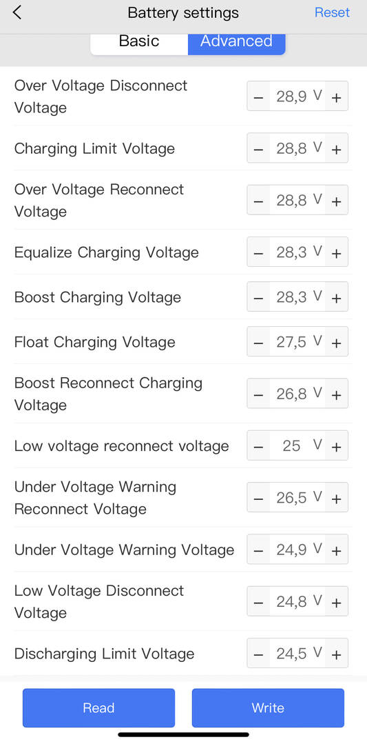

Hast du hier mittlerweile Werte die du empfehlen kannst? Ich hatte deine Werte grob übernommen, dabei ist mir folgendes aufgefallen:

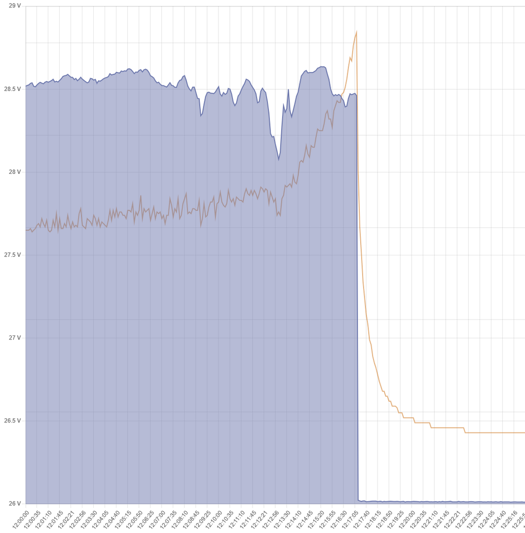

  • Der Laderegler hat bei bestem Sonnenschein den Akku bis Mittag voll geladen.
  • Laut den mitgeloggten Werten ist die Spannung auf über 28,8 V gestiegen (letzter Wert: 28,84 V), dann hat der Laderegler dicht gemacht - siehe Screenshot:
  • Der Wechselrichter, welcher direkt am Akku hängt, hat dann die Energie ab dem Zeitpunkt zu 100% aus dem Akku entnommen.
  • Ich habe mir das zwei Stunden lang mit angesehen, dann habe ich ein paar Werte im Laderegler angepasst und ihn kurz stromlos gemacht, da die Änderungen so direkt nichts bewirkt haben.
  • Danach hat der Laderegler den Akku wieder geladen und als er voll war, hat er die vom Wechselrichter benötigte Leistung weiterhin aus der PV geliefert (so wie ich mir das ursprünglich vorgestellt habe).
Ich vermute einige Werte lagen vorher zu dicht beieinander (bzw. waren ja sogar identisch) und der Laderegler hat auf irgendein Ereignis gewartet, welches bis dahin nicht eingetreten ist.
Ich probiere heute noch ein paar andere Werte aus, ich denke ich ein paar Stunden weiß ich, ob sie wie gewünscht funktionieren. Ich hätte dennoch gern ein paar Erfahrungswerte von anderen Personen mit Epever-Wechselrichter an LFP-Akku :slight_smile:

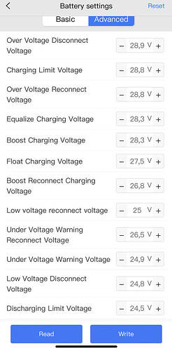

Also bei mir funktioniert es momentan ganz gut. Ich habe die Werte aber auch schon im Live-Betrieb angepasst.
Wenn man den Wert per App anpasst braucht der Laderegler 1-2 Minuten, übernimmt sie dann aber ohne Neustart.
Hinweis zu meinen Werten: Ich habe bei vollen Ladestrom ca. 0,3V Spannungsverlust bis zum Akku, deswegen habe ich manche Werte etwas höher gestellt.
leider funktioniert mein „Remote Battey Voltage Sensor“ Eingang nicht, dieser sollte ja die Akkuspannung genauer messen. Vermutlich ist mein Laderegler defekt, Support weiß momentan keine Lösung. ??‍♂️
Zu den Werten:
Boost-Charge V: Auf 28,3V damit die Akku die Möglichkeit bekommt, einmal am Tag zu balancieren. Der Laderegler fährt mit Vollgas bis 28,3V und nimmt dann langsam Strom weg bis er fast bei Null ist. Dann startet der Balancer vom Akku und arbeitet.
Float: Auf 27,5V damit der Balancer nochmal kurz über 3,4V pro Zelle balancieren kann.
Was mir auffällt: Die Leistung vom Wechselrichter schwankt ja. Das kann der Laderegler nur schlecht ausgleichen wenn er zB bei 28,3V ist. Somit wird am Akku immer kurz geladen und wieder entladen. Der Balancer arbeitet bei mir aber nur wenn nicht geladen oder entladen wird. Somit geht er immer an und aus. Nicht optimal.
Warum wird bis auf 28,3V geladen? Mein Balancer ist ziemlich schwach, er arbeitet am effizientesten wenn die Zellenspannung hoch ist. Eigentlich wollte ich gar nicht so hoch laden. Muss das noch beobachten.
Der Laderegler „überfährt“ die 28,3V aber ein bisschen. Ich habe da auch mal 28,43V gesehen. Aber noch weit genug weg von „Overvoltage disconnect“.
ich vermute bei Dir ist der Laderegler auf „Overvoltage Disconnect“ gegangen ist. Kann das sein?
Beispiel: Laderegler versucht auf 28,3V zu halten. Gleichzeitig zieht der WR 600W. Nun geht der WR aus, Laderegler hat dann 600W zu viel. Da im oberen Spannungsbereich die Zellen extrem schnell ansteigen, geht der LR auf disconnect. Nur so eine Idee.
