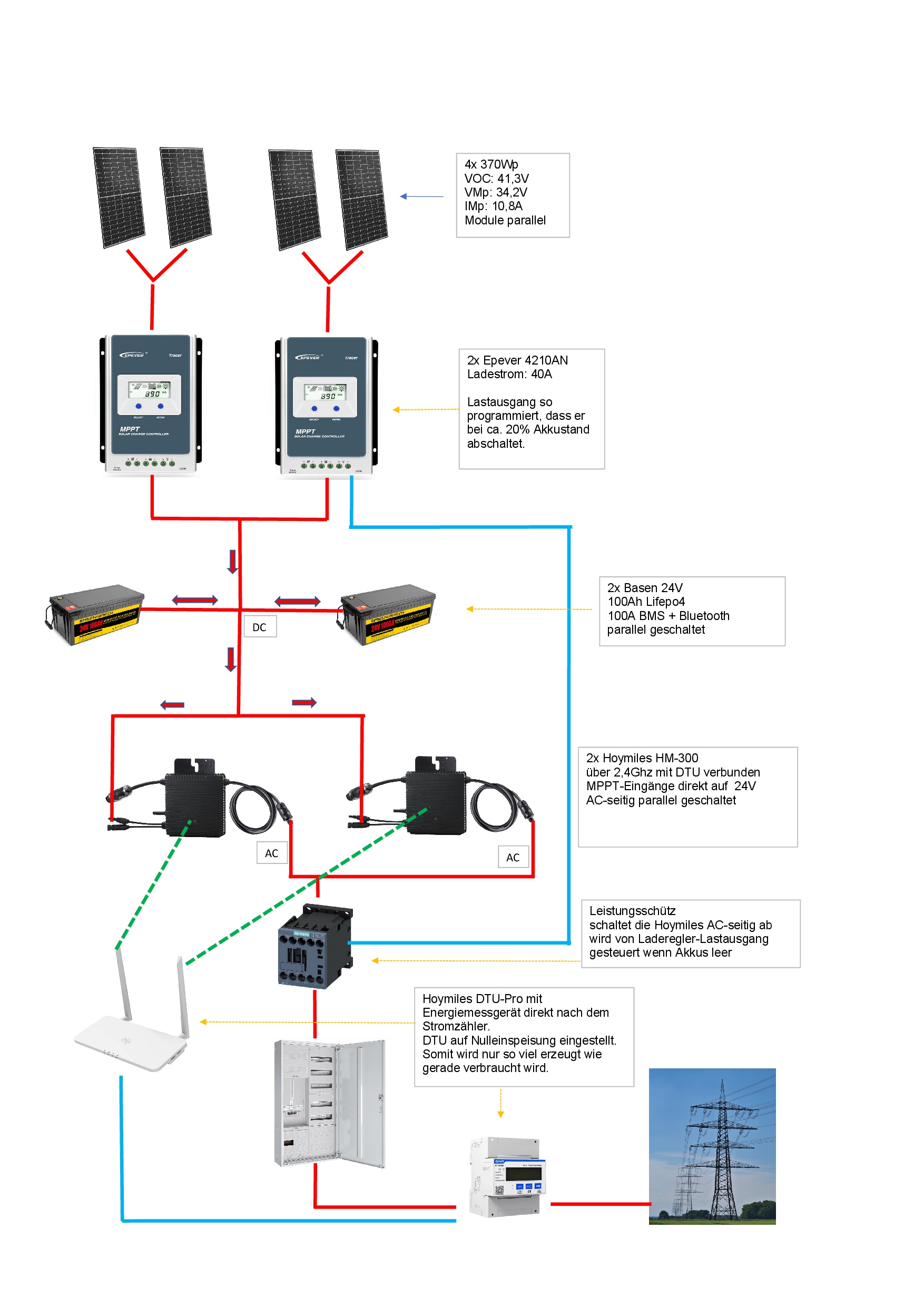

BKW -> Akku und Nulleinspeisung (Hoymiles, 24V Lifepo4, Epever)
zunächst mal Danke für alle die mir hier schon sehr hilfreiche Tipps gegeben haben!
Sehr angenehmen hier, es haben wohl alle die gleiche Krankheit. :wink:

Bestehende Anlage / Daten:
- 2x JASolar, 370Wp, Süd, Neigung 60 Grad (Voc 41,3V, Vmp 34,23V, ISC 11,35A, Imp: 10,81A)
- 2x Hoymiles HM-300
- Div. Shellys zur Überwachung
- Stromverbrauch ohne BKW, mit ein paar neuen Haushaltgeräten: ca. 3300 kWh/Jahr
- Standby: ca. 60-120W schwankend (Kühlgeräte), abends konstant höherer Verbrauch ca. 300-400W (2-3 Std.)
- Verbrauchsverhalten angepasst: SpüMa, WaMa, Herd werden bei Sonne nacheinander betrieben.
- Aktueller Eigenverbrauch (gutes Wetter): ca. 50% -> wenn ich also ca. 4kWh erzeuge, kann ich davon nur ca. 2kWh selbst verbrauchen.
Geplante Ausbaustufe 1 (Akku + Nulleinspeisung):
- 1x 24V LiFePo4, 100Ah, integriertes BMS, Bluetooth (z.B. Basen)
- 1x externer Battery Monitor (Shunt, Kabel)
- 1x Epever Tracer 4210AN Laderegler
- Die beiden Hoymiles direkt parallel am Lifepo4 Akku, AC-seitig ein Shelly 1PM
- 1x Hoymiles DTU Pro + DTSU666 Power Meter ODER Ahoy DTU, eingestellt auf Nulleinspeisung
- Lastausgang Epever soll Relais schalten (untere Akkuspannung) und damit die Hoymiles AC-seitig vom Netz trennen wenn der Akku schwach wird (ca. 20%).
Geplante Ausbaustufe 2 (mehr PV-Leistung):
- + 2x 370Wp Süd
- + 1x Epever Tracer 4210AN
Optionale Ausbaustufe 3 (mehr Speicherkapazität):
- Zweiter Lifepo4, 24V, 100Ah parallel zum vorhandenen Akku

Meine Fragen:
1. Gibt es direkte Einwände zu dem geplanten SetUp bzw. den Ausbaustufen?
2. Sind die Epever Laderegler zu empfehlen (ich habe viel Gutes gelesen)?
3. Parallelschaltung von den zwei Modulen ist korrekt und passend zum Epever? So verstehe ich zumindest die Anleitung…?!?
4. Gibt es eine Empfehlung für einen einfachen Battery-Monitor? Man soll im Nebenraum immer ablesen können wie es dem Akku geht (Verbrauchsoptimierung).
5. Gibt es Einwände zu einer späteren Parallelschaltung von 2x Epever Laderegler?
6. Die Einstellung der LifePo-Parameter am Epever scheint schwierig zu sein, ist das WiFi-Modul (Einstellung am Laptop) sinnvoll?
Sorry, ich weiß… das sind viele Infos auf einem Haufen. Es wäre toll wenn ihr helfen könntet, denn so langsam kribbelt der Bestellfinger… :wink:

Nachtrag: Grobes System-Schema:
Update: Neues Schema:
Bin mir nicht sicher, was Du mit "Hoymiles direkt parallel am Lifepo4 Akku" meinst.
Kleiner Hinweis: Eine einfache und preiswerte Lösung zur Steuerung, abhängig von der Batteriespannung hat Dimitri vom YT-Kanal Solaranlage beschrieben.
Die kleine Platine hat eine LED, die anzeigt, ob gerade eingespeist wird oder die Batterie geladen wird.
Die Hoymiles HM-300 Wechselrichter sollen direkt mit den PV-Eingängen am LiFePo4 Akku angeschlossen werden.
Also 2x HM300 parallel am LiFePo4 Akku.
Das haben ja schon einige hier erfolgreich getestet, nach meiner Recherche.

das Projekt kommt ins rollen. Ich habe mich entschieden den Weg zu gehen und die oben beschriebenen Ausbaustufen 1 bis 3 in einem Zug umzusetzen. Ob das gut geht? Keine Ahnung. :?
Erster Schritt: Akku bestellt: Ich habe mich für Shenzhen Basen entschieden und nach einigem hin und her einen LifePo4 24V 230Ah bestellt. Im Verhältnis die günstigste Lösung.
Nächster Schritt: Arbeitsbereich Akku festlegen (für Beschaffung Laderegler + PV-Module). Soll: ungefähr zwischen 20% und 80% der Kapazität.
An dieser Stelle möchte ich @Carolus freundlich um Hilfe bitten. Du hast mir ja schon im anderen Thema viele Hinweise gegeben.
Wenn du den Hauptbereich auf 3,3 V bis 3,15 V festlegst, liegt darüber kaum Ladung, und darunter willst du eh nicht hin, Weill unter 20 %SOC beim Laden der Ladestrom deutlich begrenzt werden muss.
Ich muss die Betriebsspanung des Akku festlegen, weil ich prüfen muss ob meine Module (jeweils 2 parallel) mit dem Laderegler EPever 4210AN harmonieren. Dieser braucht UBatt +2V als Minimum für den MPPT-Bereich.
Module 1+2 (parallel): STC: Vmp = 34,23V / NOCT: Vmp = 32,30V
Module 3+4 (parallel): STC: Vmp = 30,84V / NOCT: Vmp = 29,08V
Nehmen wir nun beim Akku an: Zelle min 3,15V und Zelle max 3,3V -> dann läge die Akkuspannung zwischen 25,2V (min) und 26,4V (max). Soweit richtig?
Dann läge ich bei den Modulen 1+2 gut im Soll. Aber bei Modul 3+4 wird es knapp. Was meint ihr? Geht das gut bei den verschiedenen Temperaturen am Modul?
Reihenschaltung der Module möchte ich vermeiden, denn ich habe zwei Ecken mit zeitweiser Verschattung. Ich hab Sorge das der kleine String dann gleich komplett einknickt.

nun, das mit dem programmierbaren Lastausgang ist etwas tricky. Ich habe gerade einige Anleitungen gewälzt. Zusammenfassung für mein Verständnis: Frei einstellbar sind die Lastausgänge bei Epever nur in der 50-100A-Serie.
Also diese hier: https://www.epever.com/wp-content/uploads/2021/05/Tracer-AN50-100A-Manual-EN-V3.4.pdf
Dort gibt es explizit Menupunkte in der Software für Ein- und Ausschaltspannung. Sie habe sogar zwei Relais. :!:

Die Entscheidung ist gefallen, ich werde Modul 3+4 NICHT verwenden. Sondern zwei weitere Module wie 1+2. Die höhere Vmp hat viele Vorteile.
Ob ich wirklich zwei Epever 4210AN verwende steht auch nicht mehr fest, denn das mit den programmierbaren Lastausgängen scheint nicht zu passen.
Somit wird es wohl auf einen 60A Laderegler hinauslaufen. Leider finde ich gerade keinen, der mit meiner Parallelschaltung von vier Modulen gut zurecht kommt. Sehr nervig.
Der Tracer 6210AN wäre wohl optimal, den gibt es aber nirgends. Der etwas größere 6415AN möchte zwei Module in Reihe haben, laut Anleitung.
Ich fürchte nur, das ich durch meine blöden Verschattungen viel verliere wenn ich die Module in Reihe schalte... Schwierig...

Nach Rücksprache mit Westtech ist der Epever Tracer 6415AN für meinen Plan doch passend.
Die Ausstattung ist gut, externes Display gibt es, zwei fein einstellbare Relais-Ausgänge, WLan mit Cloud und Fernsteuerung auch. Gefällt mir soweit, Preis auch.
Stand heute sind dann alle Komponenten gesetzt, jetzt heißt es warten auf Shenzhen Basen. :crazy:
Hier das aktualisierte Setup:

Nun muss ich wohl mal ein wenig über der Absicherung der ganzen Geschichte brüten, einen Akku-Monitor mit Shunt hätte ich auch noch gern.
Update: Der Hoymiles Kram ist gekommen. Also DTU Pro und Shint Stromzähler.
Da die beiden HM-300 aktuell als normales BKW in Betrieb sind, kann ich die Nulleinspeisung vorab mal testen.
Beim Einbau des Stromzählers hab ich mich strickt an die Anleitung gehalten den DTSU666 wie beschrieben falsch herum eingebaut.
Er zählt auch falsch herum. Etwas verwirrend.
Aber die Anzeige in der Cloud ist korrekt. Morgen zeigt sich wie das aussieht wenn die HM-300 einspeisen.
Was mir Kopfschmerzen macht ist die DC Verteilung. Gerne würde ich für den 24V-Bereich die ganzen Car-HiFi-Kabel verwursten, die in den Wühlkisten hier rumliegen. Aber das sind primär 20mm2 und 50mm2 Leitungen. Da müsste man erst wieder AWG Aderendhülsen und Kabelschuhe kaufen. Mal schauen.
Als zentrale Einheit würde ich gern so einen ANL-Sicherungsverteiler verwenden: Beispiel: https://amzn.eu/d/aZITQw2
Gibt es da Erfahrungen? Einwände?
