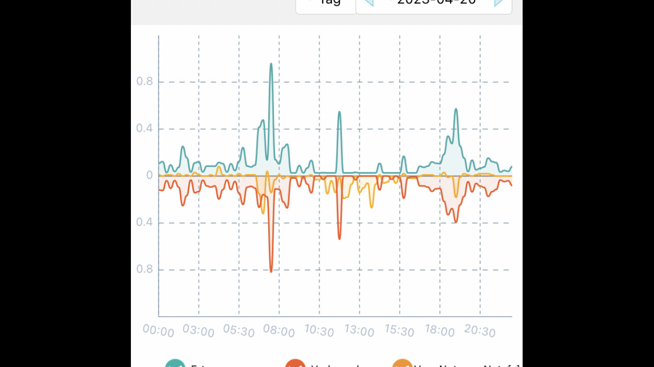

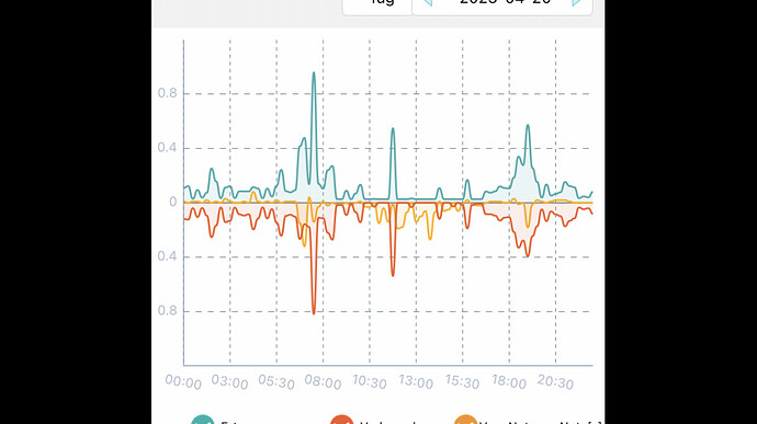

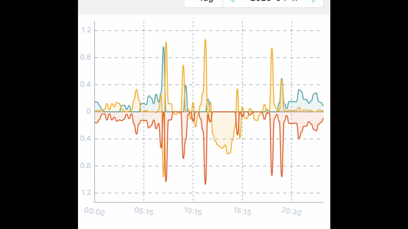

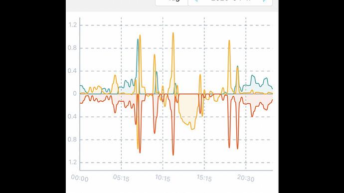

Seit 2 Tagen läuft die Anlage jetzt so wie geplant . Gestern warns 0,75kwh Bezug und heute 0,2wWh :v: davor war ich nie unter 1,5kwh im bezug. Tagesverbrauch liegt bei ca 5-8kwh.
Hab 2 Fotos ängehängt vorher und nachher. Beim vorher sieht man gut wie die Last (rot) hochgeht und nichts Eingespeist wird. Beim Nachher läufts sehr gut meiner Meinung ?‍♂️
die gelbe Linie in den Bildern ist manchmal im „negativ“ Bereich da dort der HM 800 direkt ind Netz einspeist

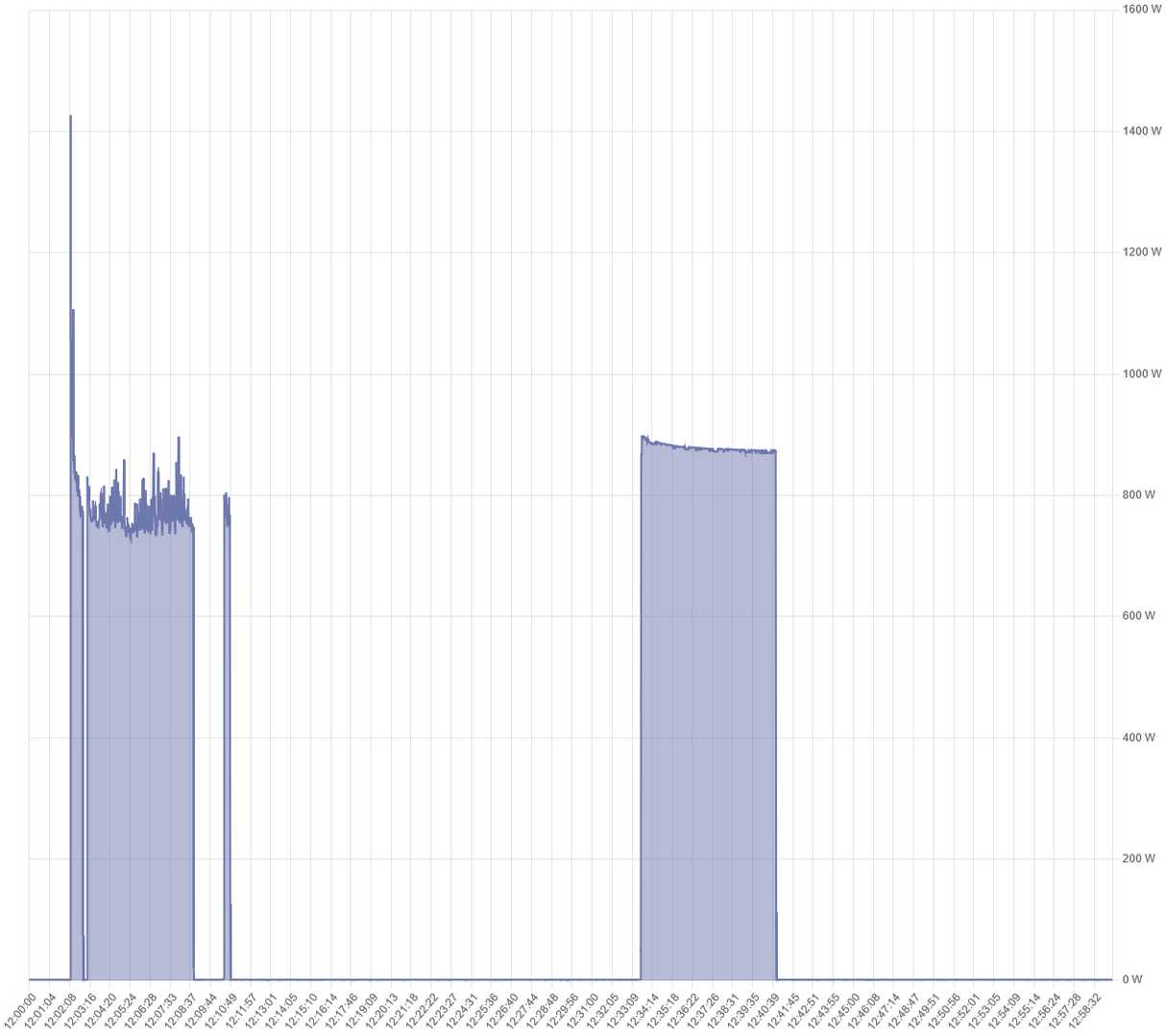

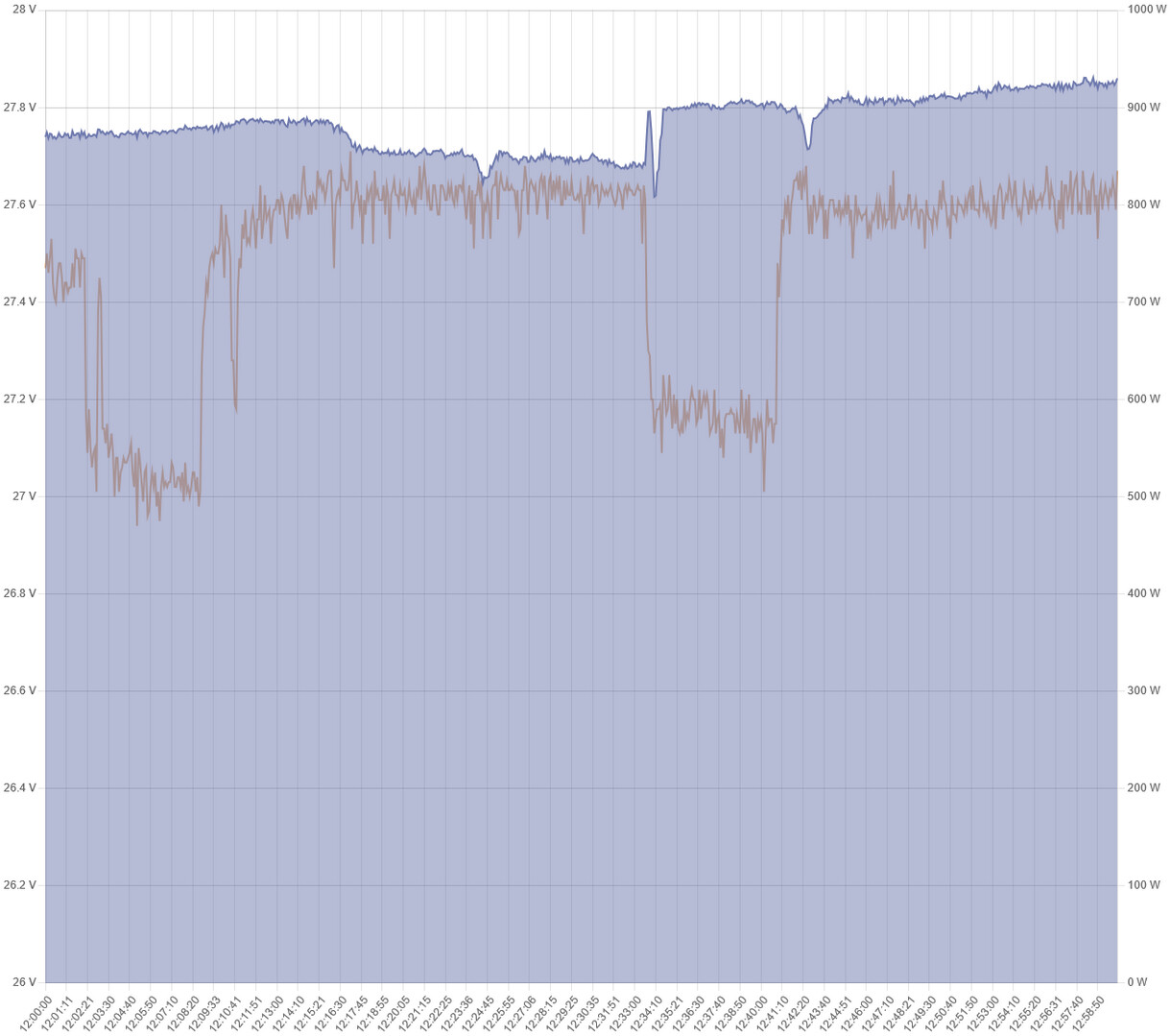

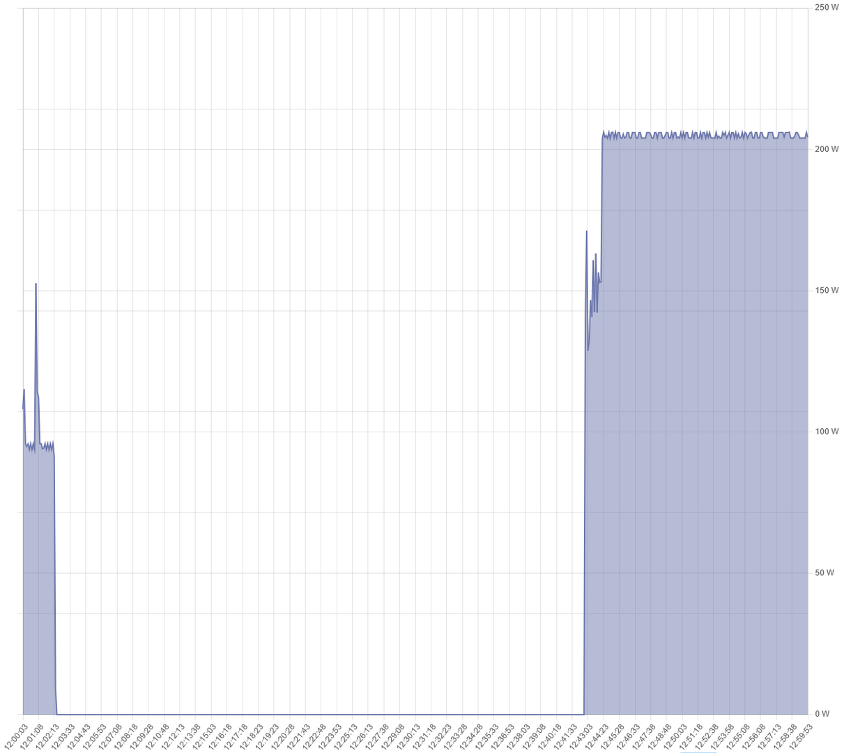

Gerade habe ich es tatsächlich wieder geschafft, dass der Hoymiles temporär seinen Dienst quittiert.
Der Akku war zu ca. 65% geladen, PV hat 875W geliefert und der Hoymiles 95W ins Haus eingespeist. Dann über den Inselwechselrichter den Rasenmäher angemacht und dabei ist der Hoymiles direkt ausgestiegen. Hab mir etwas später noch was zu Essen warm gemacht und als ich dann (erst) gemerkt habe, dass der Hoymiles nichts mehr macht, hat er wenige Sekunden später wieder angefangen einzuspeisen.
Gesamtausfallzeit: 40 Minuten. Er hat 2 Minuten nachdem ich den Inselwechselrichter nicht mehr genutzt habe wieder angefangen einzuspeisen. Das mag Zufall sein, da er zuvor schon deutlich länger Zeit gehabt hätte wieder anzufangen.
Hier ein paar Screenshots der mitgeloggten Daten.
1.) Inselwechselrichter:
2.) Laderegler inkl. Akku-Spannung:
3.) Hoymiles-Wechselrichter:
Auffällig ist die ziemlich hohe Leistungsspitze vom Rasenmäher. Ich vermute die hat den Hoymiles DC-seitig aus der Bahn geworfen.

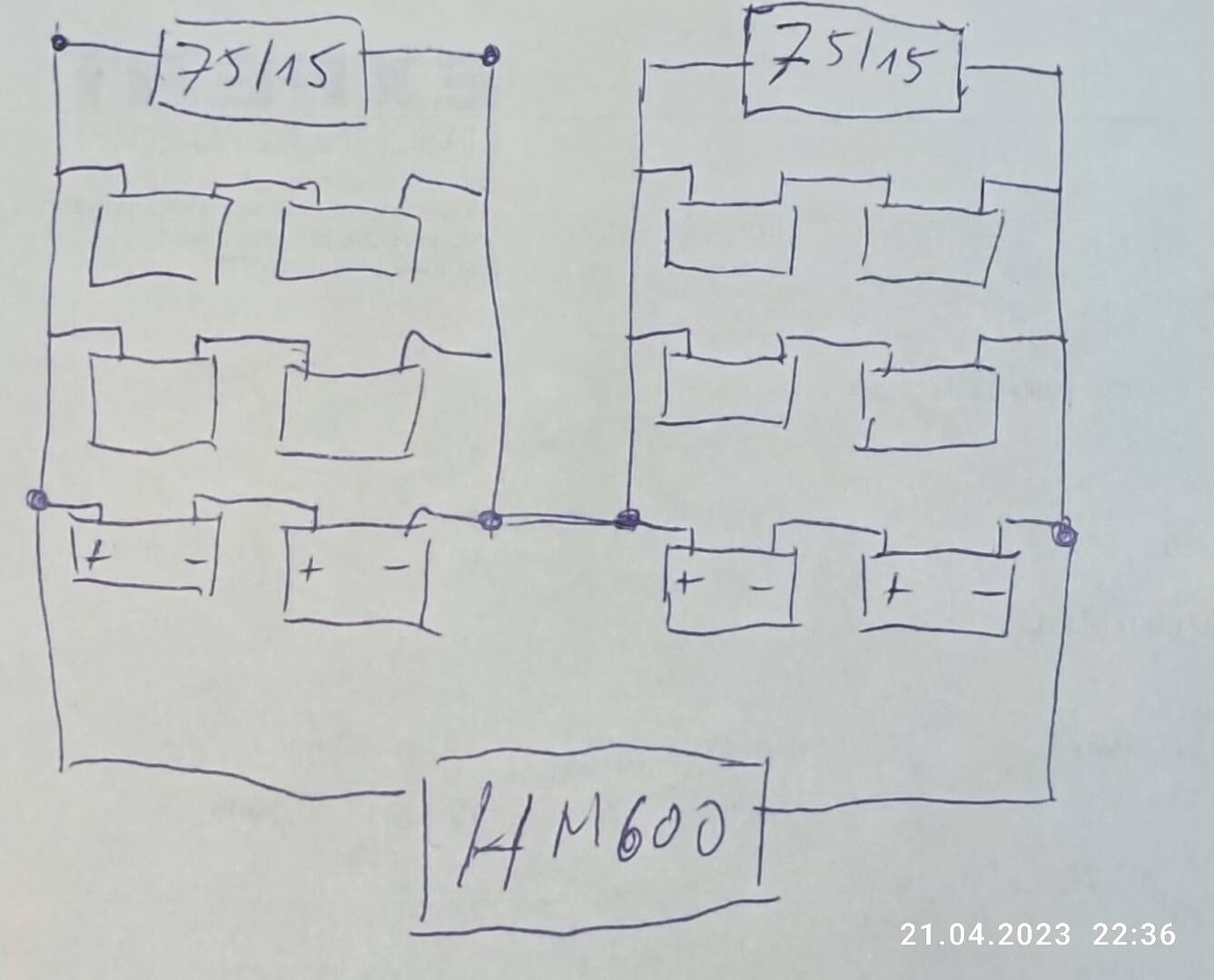

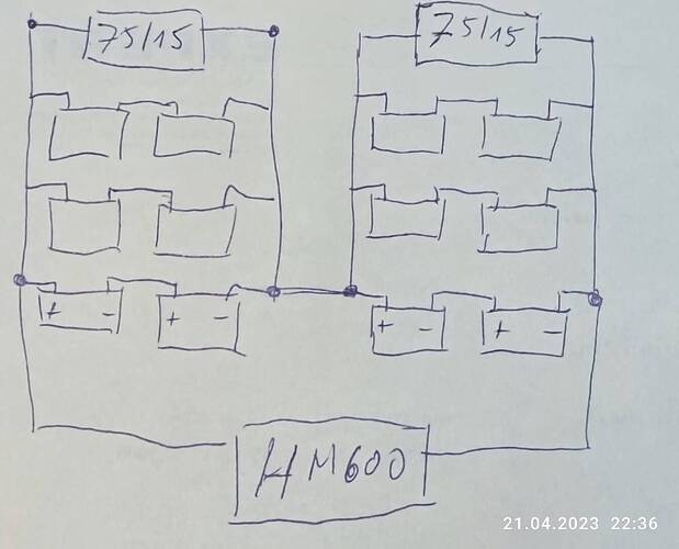

Würde das gehen, dass ich die 24 V Akku Blöcke, jeder Akku Block hat ein 400 W Panel mit 75/15 Laderegler, in reihe an den HM600 Schalte ? Also abgangseitig 48 V auf den HM600 eingang gebe ?
Warum nicht gleich die Panel in Reihe und 48 V Akku ? Weil die 2 Panel unterschiedlich verschattet werden. Und ich bedenken habe, dass dadurch zu stark ausgebremst wird
Ich könnte die Brücke, die die zwei 24 V Akku Blöcke verbindet, auch erst abends zuschalten. so dass tagsüber, wenn die MPPT 75/15 die Akku laden , das ganze sauber getrennt ist. Wie seht ihr das ? Machbar ?
