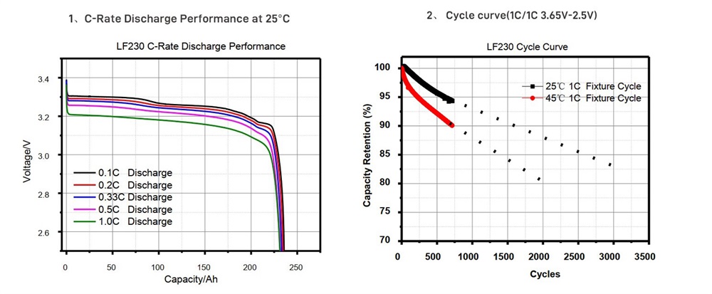

also Shenzhen Basen schreibt, das in dem 24V/230Ah Pack die Zellen von Calb verbaut sind. Genau genommen die L173F230.
Das Datenblatt gibt leider keine Entladekennlinie her.

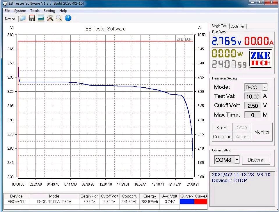

Somit bin ich auf die Suche gegangen, da hat jemand hat die Dinger vermessen:
Die Last bei dieser Messung liegt bei 10A, bei mir wird die Last zwischen 10A und 80A liegen, im Alltags-Mittel bei ca. 20A.
Für mein Verständnis liege ich mit den 25V Entladeschluss ganz passend, das sind 3,125V pro Zelle.
Dabei habe ich die niedrigere Spannungslage bei höherer Last aber nur geschätzt. Dann hätte ich bis ca. 80-90% entladen. Sollte passen.
Auch im Vergleich mit dem Entladediagramm von EVE 230Ah Zellen scheint das zu passen:
Oder habe ich das Ganze völlig falsch interpretiert?
Danke + Grüße
