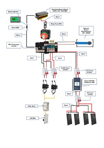

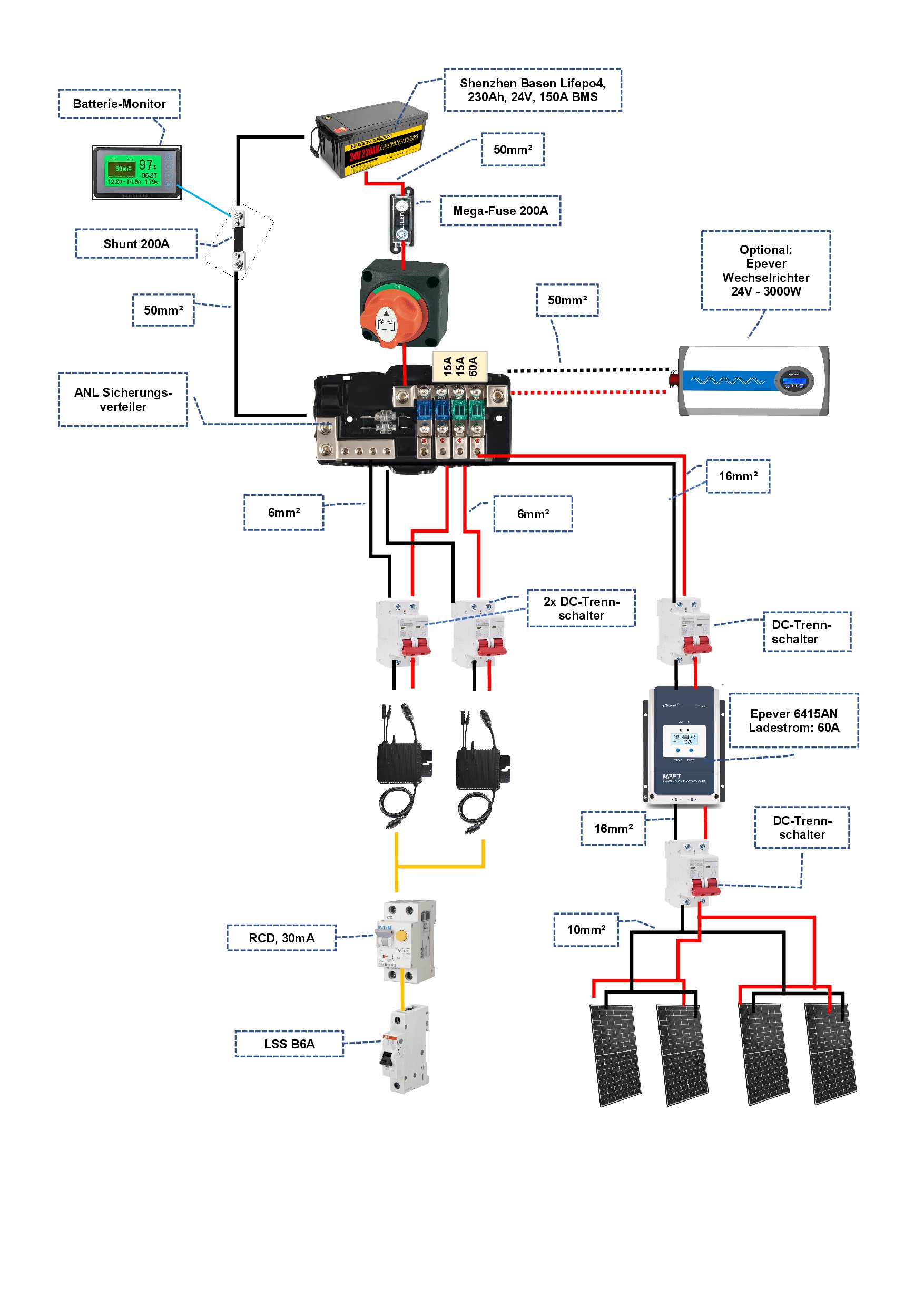

Update DC-Verteilung: Ich habe mal den ersten Entwurf der DC-Verteilung gezeichnet. Ich würde mich freuen wenn jemand mal drpber schaut und ggf. Kritik äußert! Danke.
Fehlt was? Kann was weg?
Für was ict der 230V Wechselrichter?
Wie lang ist das Solarkabel, sind 16 bzw 10mm² nötig?
Was ist dem Schütz der vom Laderegler geschalten wird und die AC Seite der Hoymiles trennt?
Warum hast du keine einzelnen LiFePo4 Zellen? Hab grad n angebot von 16 230Ah Zellen inklusive Versand für 1500€.
Überspannungsableiter für die Module fehlt.
Danke erstmal! :slight_smile:
Ist noch eine Spinnerei: Großverbraucher wie Waschmaschine, Wasserkocher usw. kann ich über die beiden 300W Wechselrichter nicht 100%ig aus dem Akku ziehen. Zum einen weil die Nulleinspeisung etwas träge ist zum anderen nur 600W eingespeist werden. Da war die Überlegung mit dem Wechselrichter zwei oder drei Steckdosen im Haus zu versorgen, die direkt für solche Verbraucher sind. Somit -> Wäscheladung inkl. Heizphase zu 100% vom Akku.
Zudem: Bietet sich ja auch als Notstrom an. ;-)
Aber wie gesagt, eher optional. Ich wollte erstmal schauen wie sich der Verbrauch durch das Akkusystem ändert.
Bis zu 13m bis zum weitesten Modul. Um den Spannungsverlust klein zu ahlten hab ich für zwei Module 10mm² und für die anderne zwei Modul 6mm² Leitungen bestellt. Die gehen zusammen auf einen Verteiler (alles parallel) und das kurze Stück zum Laderegler dann 16mm².
Schütz vergessen zu zeichnen, Danke. Ging auch primar um die DC-Verkabelung.
Ich fand die fertigen Akkupacks ziemlich fein und praktisch. Hab erst über 100Ah oder 2x 100Ah nachgedacht und dann bei Basen die 24V 230Ah gefunden für 1250€ all inc.
Vor dem Selbstbau scheue ich mich ein wenig... :roll:
Oha, das hast Du Recht. da muss ich nochmal schauen. Verpennt... :o

Gibt es 16mm² Solarkabel? :shock:
Warum nimmst du eigentlich 2x 300W Hoymiles und nicht einen großen?
Den Sicherungshalter find ich auch nicht so prickelnd, ist glaub auch für 12V.
https://www.reichelt.de/de/de/kfz-sicherungshalter-megaoto-2000-a-32-v-schraubanschluss-imaxx-hmg1-p229128.html?PROVID=2788&gclid=CjwKCAjwh4ObBhAzEiwAHzZYU72Nzg8T9xGdMlJg9bw8PHfHkZjUyDR-p2huQ8IkghXFzL5d4d6TERoCJvsQAvD_BwE&&r=1
Fände ich jetzt hübscher
Irgendwann hab ich mich für 24V entschieden und den Selbstbau abgehakt. Klar, DIY auf 48V ist günstiger.
Aber als Einstiegsdroge sind 5,88kWh aus 24V auch ganz ok. :wink:
Die 3kW sind überdimensioniert. Ich denke im Alltag werden nie mehr als 2kW gezogen. :slight_smile:
Akku ist bestellt, ja.
Klar, die Kabel gibt es, aber wie gesagt: die 16mm2 sind nur 50cm innerhalb des Hauses (von Sammelschiene zu Laderegler). Die langen Solarkabel bis zu den Modulen sind 10 und 6mm2.

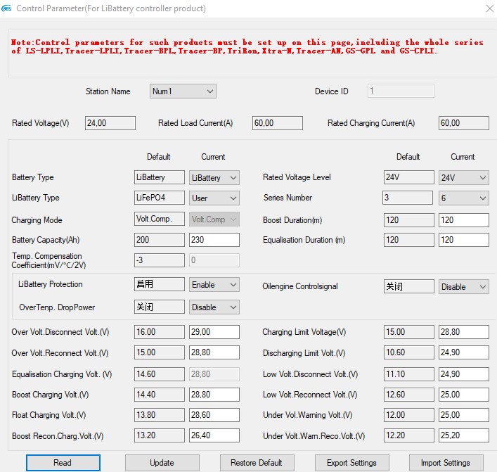

Ich habe nen provisorischen Aufbau mit Labornetzteil ohne PV gemacht und mal ein bisschen mit der Software und der Cloud gespielt.
- Cloud + Handy-App laufen (nachdem der Support geholfen hat)
- Batterieparameter habe ich auch mal eingepflegt (obwohl der Lifepo4 noch auf dem Schiff ist).
- Ausgangs- (bzw. Last-) Relais parametriert und getestet (damit schalte ich ja die Hoymiles WR ab wenn der Akku leer ist)
- Epever Fernbedienung MT75: Ich hatte gedacht damit könnte man auch Parametert einstellen! Aber das ist ja eine reine Anzeige! Naja... vielleicht bestelle ich noch die alte MT50.
- Eper TCP-RS485-Modul (für Cloud-Anbindung): Da hätte eine ID draufstehen sollen, da steht aber nur "MAC" und dann eine Nummer. Der Support half: Die letzten 8 Stellen dieser MAC-Nummer sind die ID. Diese muss man in der App oder in der Cloud angeben damit der TCP-RS485 online gehen kann.

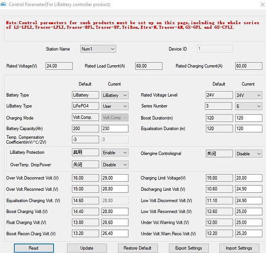

Akku-Parameter: Mir fehlt da noch Routine und vermutlich grundsätzliches Wissen glaube ich.
Was ich mir gemerkt / aufgesammelt habe:
- Der Laderegler soll den Arbeitsbereich des Akkus bestimmen, das BMS soll nur die letzte Instanz sein (Abschaltung Ladung/Entladung). Somit die Werte vom Laderegler innerhalb der Werte vom BMS eingestellt.
- Damit das JBD-BMS balancieren kann (ab 3,40V/Zelle) muss der Akku entsprechend hoch aufgeladen sein.
- 3,60V / Zelle schaden der Lebensdauer nicht / wenig
-> Ladeschlussspannung auf 28,80V eingestellt (BMS soll wohl max Ladespannung 29,2V haben)
- Ich möchte den Akku nicht bis auf das Minimum entladen, somit Lastrelais 2 auf 25,0V (Off) und 25,2V (ON) eingestellt
Bei den anderen Werten bin ich teilweise unsicher (Float, Boost). Mag jemand einen Kommentar dazu abgeben? Vielen Dank.

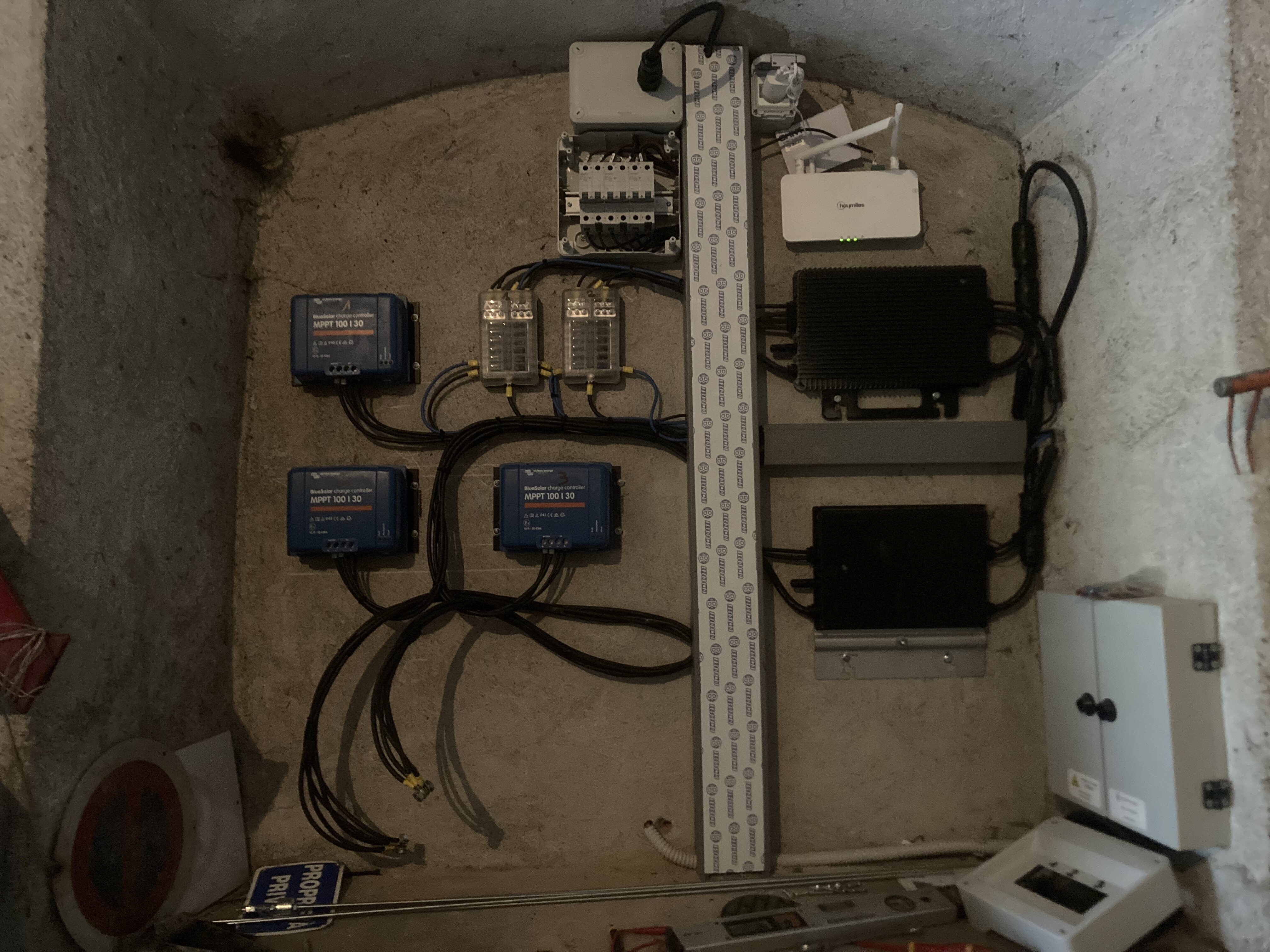

Habe eine änliche Anlage
Bei mir sind folgende Komponenten Verbaut
2x 420w senec 120
2x 410 w
2x410w
= ~2,4kwp
3x victron 100/30 laderegler
280Ah eve 280k batterien 6,7kw 24v mit daly bms
1x hm 800
1xhm 1500
Dtu pro
Wieland Steckdose
Ich muss noch auf die kkus warten und noch 4 panele montieren dann kann ich das ganze testen.Akku müsste Montag kommen :crossed_fingers:t2:
Weis jemand ob man alle eingänge z.b beim hm 1500 paralell schalten kann und direkt an den akku? Oder ob 1 pro seite genügt? Bzw man nur 1 anschließen darf??
So habe ich mir meine Anlage gebaut :v: Kabelfarben sind wie sie sind hab teilweise + und _ bei den mc4 vertauscht

Ich sehe die Einschaltströme der Hoymiles sehr kritisch. Ohne Strombegrenzung habe ich bei Tests an 30V immer fette Lichtbögen beim Anlegen der Spannung erzeugt. Das möchte ich dem BMS (oder einem sonstigen Schaltglied) nicht antun. Zumindest nicht im "Alltagsbetrieb".
Zudem: Wie finden die Hoymiles das, wenn sie jedes Mal "hart" an einer fetten Stromquelle DC-seitig zugeschaltet werden (und damit sehr schnell ihre Elkos laden)?
Da der Standby-Verbrauch (DC-seitig) absolut okay ist, fand ich die AC-seitige Schaltung sinnvoll. Denn dafür sind die WR ausgelegt, es gibt keine Lichtbögen bzw. hohe Einschaltströme und viele Laderegler haben eh einen einstellbaren Lastausgang.
Sehr positer Nebeneffekt: Ich kann über den einstellbaren Lastausgang vom Laderegler wunderbar den Betriebsbereich von meinem Akku bestimmen: Z.B: Unter 25V die Last (also Hoymiles) abschalten, über (z.B.) 25,3V Last wieder einschalten.

Update von meiner Anlage:
Es sind fast alle Komponenten da. Gerade bin ich bei der Montage, Verdrahtung und Planung der Platzverhältnisse. Aktualisierter Sicherungsplan folgt.
Es fehlt noch:
- Montagematerial für 300A-Shunt
- DC-Trennschalter von Aliexpress
-Akku vo Shenzhen Basen.
Wird als langsam spannend. Ich denke Anfang Dezember ist Inbetriebnahme.
