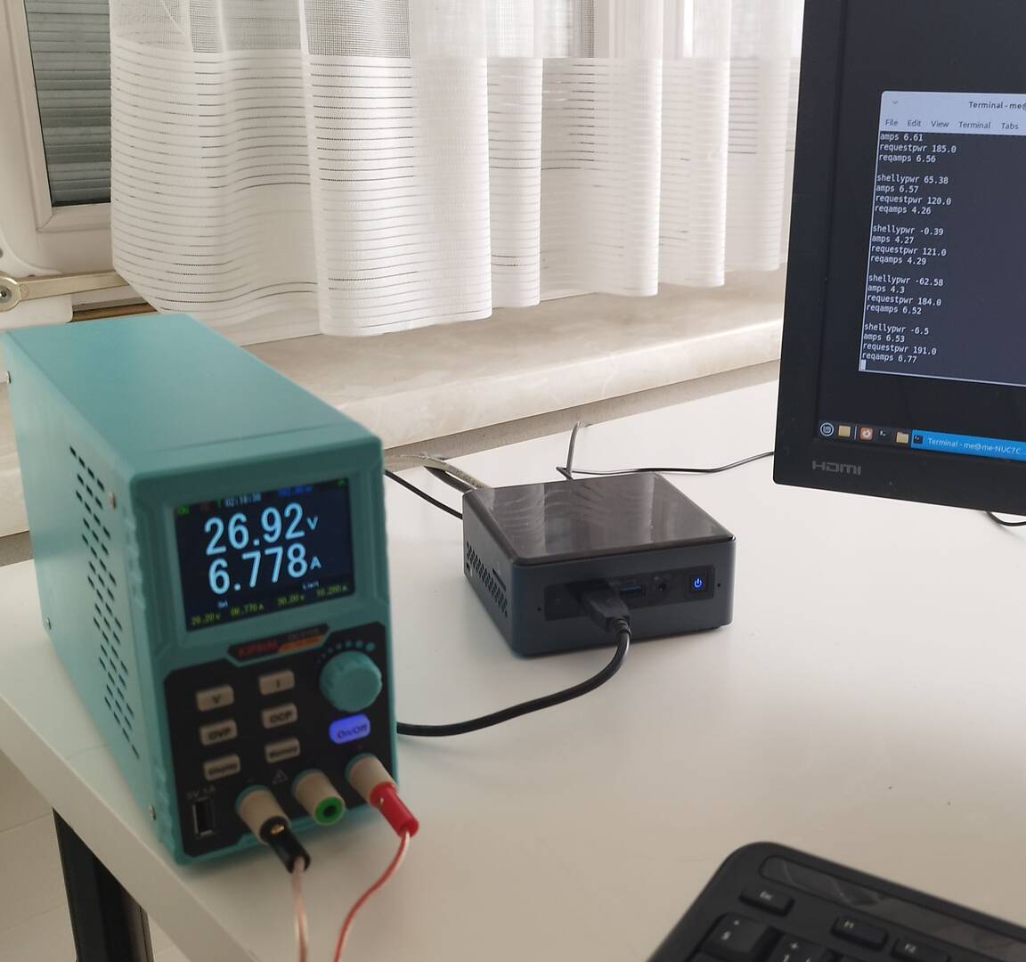

Hier der NUC und das Kiprim im betrieb, 5 sec takt:

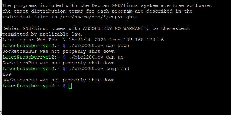

Hi ich mal wieder. Habe aktuell das Programm fast am laufen denke ich. Ich bekomme beim Ausführen Werte und Ströme ausgegeben...
Jedoch kommt dann die Meldung "socketcanbus was not shutdown"
Habe langsam keine Ahnung was das bedeutet.
Lief bisher auf ein 32 und 64 Bit raspi 3b.
Jedes mal kam diese Meldung:(
Vielen Dank für eure Hilfe
Hier ein Bild von der Meldung.
Jemand hat Device aufgemacht aber nicht richtig geschlossen
Die Frage ist wer nach nem kompletten pi Neustart :frowning:
oder falsches Device angegeben
Also ich habe aktuell das Skript nochmal versucht zu starten und habe entsprechend davor den can herunter gefahren wie im waveshave wiki beschrieben.
Leider ohne Erfolg.
Bezüglich Device ich kann den can via cansend Daten schicken und bekomme entsprechend Feedback zurück.
Ich verwende wie stc den Raspberry hat b von waveshave. (Hier ist auf Seite 2 gut beschrieben was ich gemacht habe)
Und in den BIC config steht entsprechend 0, sodass ich den hat auswähle.
Ich bin auf jeden Fall langsam wieder ratlos und um jeden Rat froh.
Vielen Dank euch schon Mal für die Hilfe.
ich benutze den gleichen Waveshare Hat. Anscheinend hast du ja den CAN Bus auch richtig konfiguriert, sonst würde cansend nicht funktionieren.
Zum Testen kannst du folgendes probieren und schauen welche Ausgaben oder Fehler du bekommst:
./bic2200.py can_up
./bic2200.py can_down
und nach einem can_up probier mal
./bic2200.py tempread
Da sollten keine Fehlermeldungen kommen. Den CAN Bus nicht richtig zu beenden und gleich wieder neu zu starten ist kein Problem, das gibt eine (andere) Fehlermeldung, die aber keine negativen Auswirkungen hat, sondern nur aussagt, das der CAN Bus bereits gestartet ist.

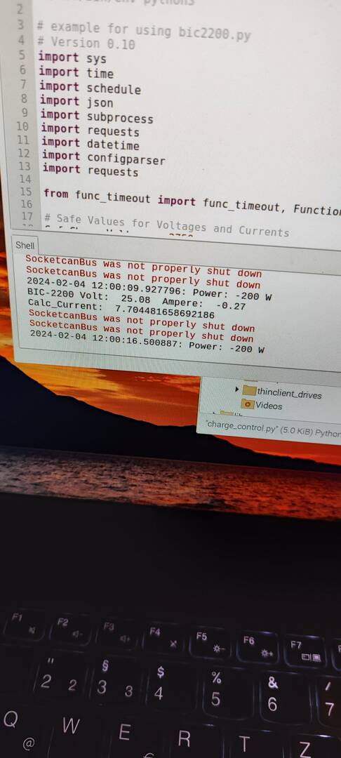

hi zusammen ich bin aktuell zum testen gekommen.
Leider wirft er diese Meldungen raus. Ich denke die sind leider mein Fehler. Hat jemand eine Idee? Hoffe man kann es auf dem Scrennshot lesen. Bin echt langsam ratlos.

Das interessante ist ja, das die Kommunikation funktioniert. Vielleicht gibt ein ifconfig Aufschluss. Poste mal bitten den Bereich ab can0 (oder andere can Interfaces)
Bei mir schaut das so aus:
pi@akku: ~$ ifconfig
can0: flags=193<UP,RUNNING,NOARP>  mtu 16
unspec 00-00-00-00-00-00-00-00-00-00-00-00-00-00-00-00  txqueuelen 65536  (UNSPEC)
RX packets 427545  bytes 1710169 (1.6 MiB)
RX errors 0  dropped 0  overruns 0  frame 0
TX packets 794346  bytes 2138933 (2.0 MiB)
TX errors 0  dropped 0 overruns 0  carrier 0  collisions 0
und ip link show :
pi@akku: ~$ ip link show
1:
2:
3:
4: can0: <NOARP,UP,LOWER_UP,ECHO> mtu 16 qdisc pfifo_fast state UP mode DEFAULT group default qlen 65536
link/can
