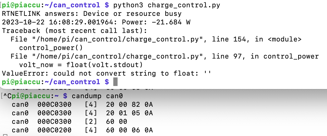

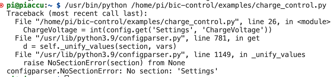

Das Python script was die Fehlermeldung ausgibt ist eine 1 zu 1 Kopie ohne Änderungen von GitHub stcan siehe Anhang
Die Fehlermeldung besagt das keine Sektion mit dem Namen 'Settings' in einer Konfigurationsdatei gefunden wird.
Diesen Bereich "Settings" kann ich auch nicht finden.
Unklar ist mir auch noch warum die example_charge_control.py und charge_control.conf identisch sind.
Ziel ist derzeit die charge_control.py ohne die beschriebene Fehlermeldung starten und danach die Smartmeter Werte einzutragen.

Da hast du aber 'nen kapitalen Fehler gefunden. Ich hab wohl beim Kopieren nicht aufgepasst und hinterher nicht richtig kontrolliert , würde ich sagen. Jetzt ist die richtige Datei im git. Schau es dir mal an.
Bei dem Hinweis, "die sehen gleich aus" hab ichs kapiert. Sorry!
Viele Grüße,
steve
EDIT: Wie ich sehe hast du die aktuellen Dateien in das zip Archiv gepackt., aber der Shelly ist noch nicht eingebunden, oder? Konntest du das script jetzt ohne Fehlermeldung starten? Wenn das bei dir funktioniert würde ich das gerne in das Script integrieren und ins git packen.
Hallo @stc,
auch mit den neuen Daten habe ich leider die gleiche Fehlermeldung.
mchrist
Hallo @christ-reg,
starte das charge_control mal anders :
cd /home/pi/bic-control/examples
./charge_control.py
Vorher ggf. noch ein
chmod +x charge_control.py
damit es sich starten lässt.
Sollte klappen.
Viele Grüße, steve

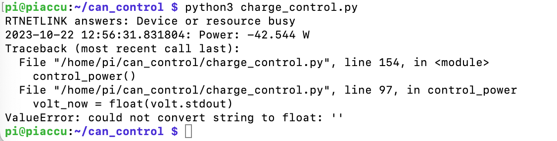

Hallo @stc,
Danke, bekomme das Script gestartet und den Shelly ausgelesen habe aber noch folgende Fehlermeldung.
Hättest Du dafür eine Lösung oder Lösungsansatz?
mchrist
Bedeutet meistens, dass kein Wert der als Float interpretiert werden kann zurückgekommen ist.
Evtl eine Fehler beim auslesen.
Geht das Auslesen mit dem Testscript ?

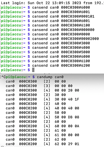

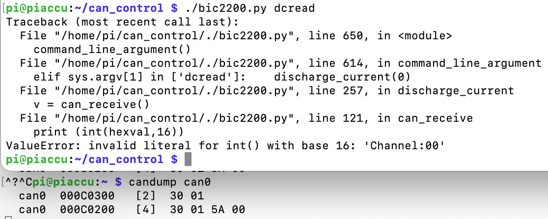

Hallo @rage76,
ich kann zumindest die Werte mit cansend / dump Auslesen.
Des weiteren sehe ich Rückgabewerte wenn ich das Script starte
Hättest Du eine Testscript für mich da ich keine wirklichen Kenntnisse vom Programmieren habe.

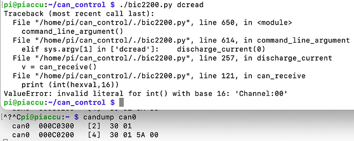

mchrist
Du nimmst einfach das bic2200.py und rufts es direkt auf z.B.
./bic2200 dcread
da sollte dann ein Wert rauskommen der plausibel ist (Anzeigewert ist Wert*100)
Hallo @rage76,
leider eine erneute Fehlermeldung und darunter die über candump ausgegebenen Werte
mchrist
Da stht auch "device busy"
hast du noch ein anderes Programm offen was auf den can0 zugreift ?
Da müsste wenn es richtig verkabelt ist und die richtigen parameter eine Info kommen
Hallo (@christ-reg)
kannst du denn den CAN Bus mit ./bic2200.py can_up oder ./bic2200.py can_down den CAN Bus starten und stoppen? Die Fehlermeldung "Device oder resource busy" kommt immer dann, wenn man den CAN Bus ein zweites mal starten will, richtet aber keinen Schaden an. Wenn er läuft können gleichzeitig verschiedene scripte und Progs auf den CAN Bus zugreifen..
Wenn der CAN Bus gestartet ist solltest du mit ./bic2200.py tempread die Temperatur auslesen können. Das ist immer meine Grundabfrage ob die Kommunikation funktioniert. Dann die Netzspannung mit ./bic2200.py acvread. Wenn ein Akku angeschlossen ist, die Akkuspannung mit bic2200.py vread. Um von ./bic2200.py dcread einen korrekten Wert zurück zu bekommen muss dieser erst mit ./bic2200.py dcset eingestellt werden. Aber Vorsicht, das BIC stellt den Wert dann auch ein und legt los :wink: ./bic2200.py dcset 2000 bedeutet z.B. das mit 20 A entladen wird. Daher nehme ich zum Testen die Temperatur, Netzspannung und Akkuspannung. Die sollten immer plausible Werte liefern.
Was für einen Akku betreibst du denn? Es sieht so oben aus, als ob charge_control.py einen leeren oder ungültigen Spannungswert zurück bekommt.
