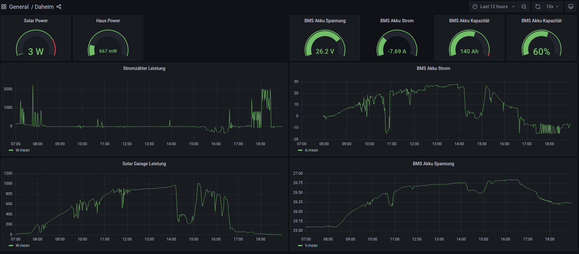

Ich hab mal einen Screenshot eines typischen Tages angehängt. Da sind die Schwingungen um die 0 zu sehen. Ich werte gerade aus ob und wenn ja wie viel der Akku aus dem Netz geladen wird, wenn die Regelung nicht ganz genau arbeitet. Sobald ich genaueres weiß berichte ich hier.

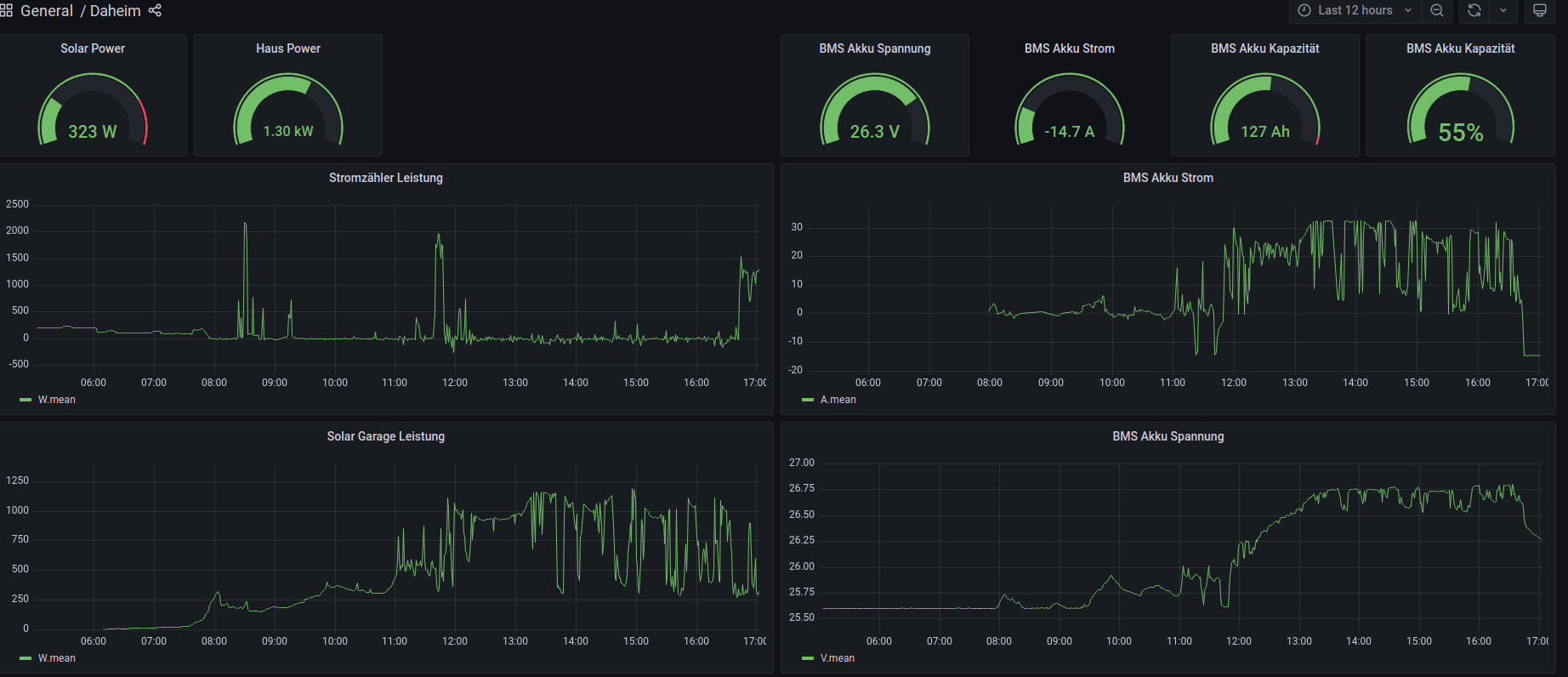

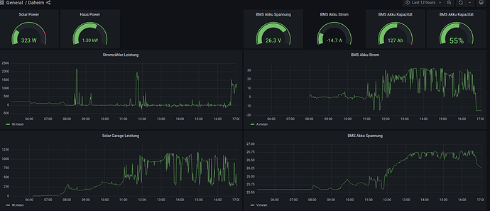

hier noch mal ein Plot von heute, der ganz schön zeigt, wie ordentlich die Lade/Einspeise Regelung funktioniert. Der Akku lasse ich nie unter ca. 35Ah absinken und heute wurden 120Ah , ca. 3kWh, Solarüberschuss in den Akku geladen. Um 15:30 verringerte sich so langsam der Ladestrom, da die eingestellten 26,9V (3,36V/Zelle) erreicht wurden. Da könnte man sicher noch auf 27V (3,375V/Zelle) oder gar auf 27,2 (3,4V/Zelle) erhöhen, so ist es mir aber sicherer. Mit den Einstellungen habe ich heute 0,7kWh verschenkt. Entladeschluss ist bei 25,65V (3,2V/Zelle), könnte ich auch noch 50mV tiefer entladen um noch "Platz" im Akku zu generieren. Der Entladestrom war heute auf 15A begrenzt, ist mittlerweile wieder auf 25A (ca. 675W Einspeiseleistung).

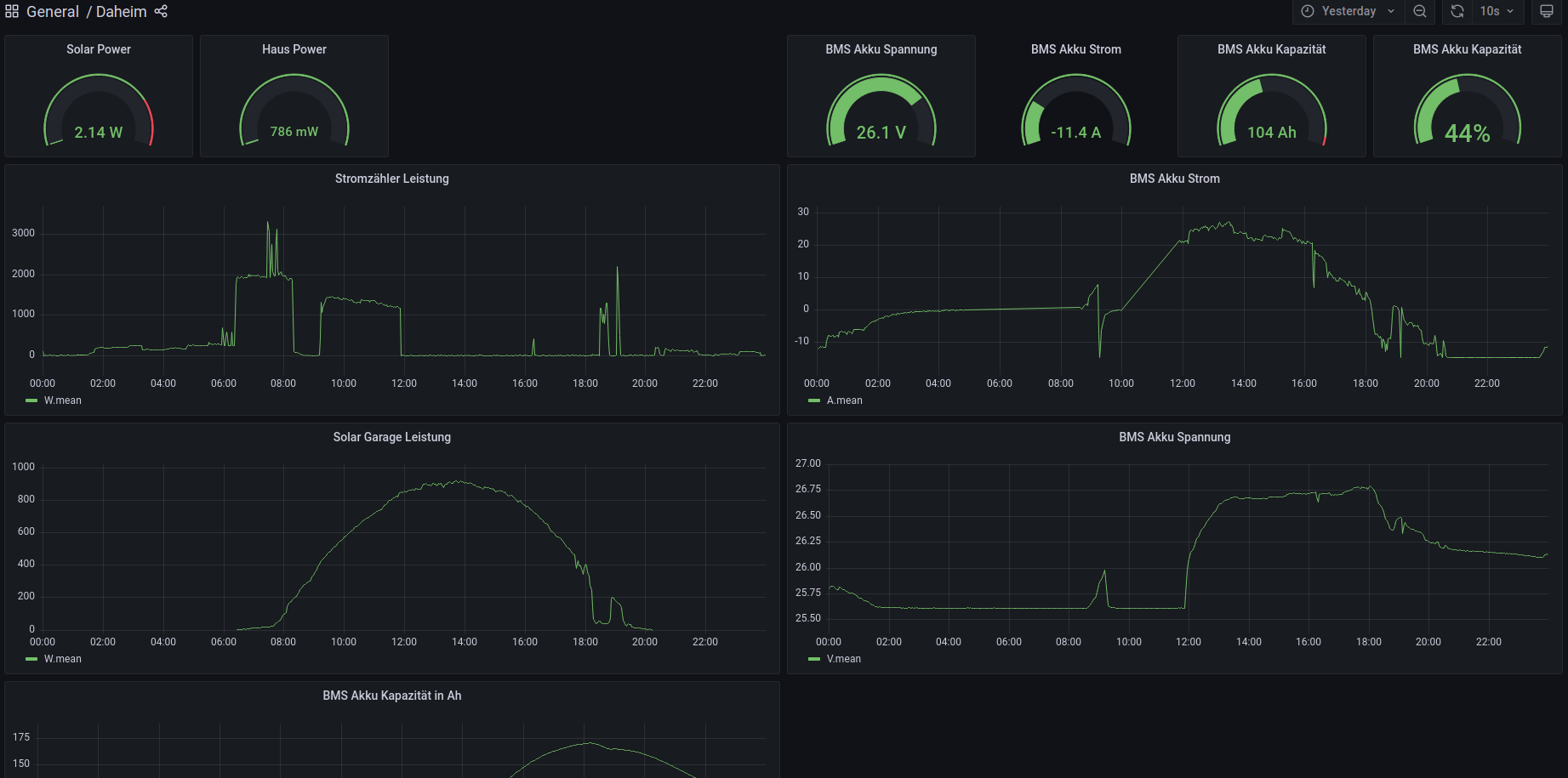

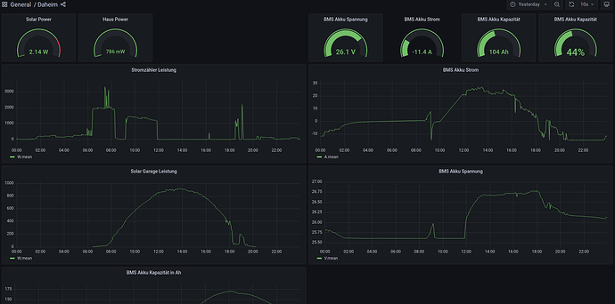

PS. Ich hänge noch einen Plot von gestern an, wo der Akku endlich mal ordentlich Energie (ca. 3kWh) ab bekommen hat und seeehr wenig verschenkt wird;)
