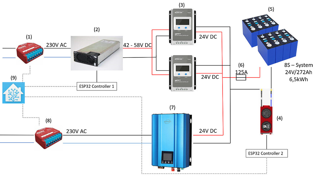

@stc Hi, wirklich schönes Gerät, das du da gefunden hast!
Ich habe auch ein 8S/24V System, allerdings mit gänzlich andern Komponenten. Deine Lösung gefällt mir offen gestanden deutlich besser, hauptsächlich weil es nur ein einziges Gerät zur Umwandlung ist.
Mein Projekt findest du auch hier im Forum, falls du Interesse hast:
Eine Frage: Kannst du ein paar Erfahrungswerte zur Effizienz geben? Im Datenblatt steht was von 93% bei 75% Last, also knapp 1650W. Mich würden mal 'reale' Werte interessieren. Meine Lösung kommt leider nur auf ca. 75% Wirkungsgrad, wenn man eingespeiste Leistung und entnommene Leistung hart vergleicht. 12,5% gehen etwa beim Laden verloren, 12,5% beim Entladen (der Soyosource braucht ca 60W pauschal, das ist recht viel)
edit Vielleicht noch eine Frage: Mit welchen konkreten Spannungen betreibst du die Spannungskurve für das Laden der Batterie?
@colton86 Sehr interessantes Projekt! Aber wie du schon schreibst, echt viele Komponenten, die alle irgendwie zusammen arbeiten müssen. Das wäre mir zu komplex.
Den "realen" Wirkungsgrad messe ich am Wochenende, könne mir aber gut vorstellen, das die angegebenen Werte von Mean Well stimmen. Das sind Industriegeräte, da gibts sofort Probleme wenn da was nicht stimmt ... Bisher haben alle Werte im Datenblatt perfekt gepasst. Die elektrische und mechanische Qualität des BIC-2200 sieht wirklich erstklassig aus. Wir haben von Mean Well andere Schaltnetzteile seit Jahren im Dauereinsatz, da habe ich noch keine Probleme oder Ausfälle erlebt.
Aber, ich werde die Wirkungsgrade nachmessen und berichten.
