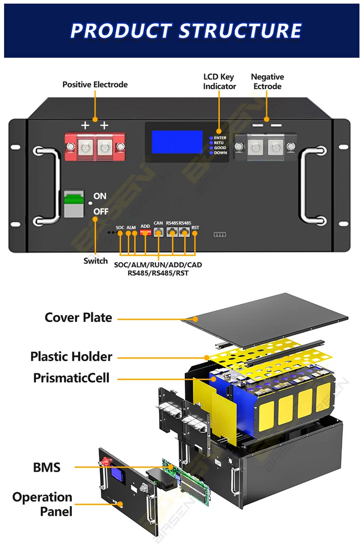

Das eine der Gehäuse ist hier das :
=> 48v Lifepo4 Battery 51.2v 120ah 230ah 300ah 6kwh 11.7kwh 15.36kwh 16s Lcd Optional Lifepo4 Energy Storage Akku Battery Pack - Buy 48v Lifepo4 Solar Battery 120ah 230ah 300ah Lithium Storage Battery Lithium Ion Solar Batteries batterie Solaire 48v 120ah 230ah 300ah 6kwh 14kwh 15kwh Solar Lifepo4 Battery 51.2v Lithium Ion Solar Batteries Solar Battery For Solar System Product on Alibaba.com
Senkrecht verbaut wie es sich gehört, nicht liegend
Hier ist der andere Typ =>
https://de.aliexpress.com/item/1005005813565346.html
Prinzipiell genauso aufgebaut..

Man sieht an den Zellen:
Blaue Folie, 2 Pole, ein QR Code und eben ein gigantisches Überduckventil.
Über alles mögliche haben wir zu Hauf geredet, insbesondere über QRCode und blabla. Nur das Ventil wurde so ein bischen stiefmütterlich behandelt.
Das sollten wir jetzt dringend nachholen und workarounds diskutieren.
Auch sollten wir aufhören über externe Ursachen zu diskutieren und den Fehler krampfhaft bei bei allem ausser den Batterien zu suchen...
