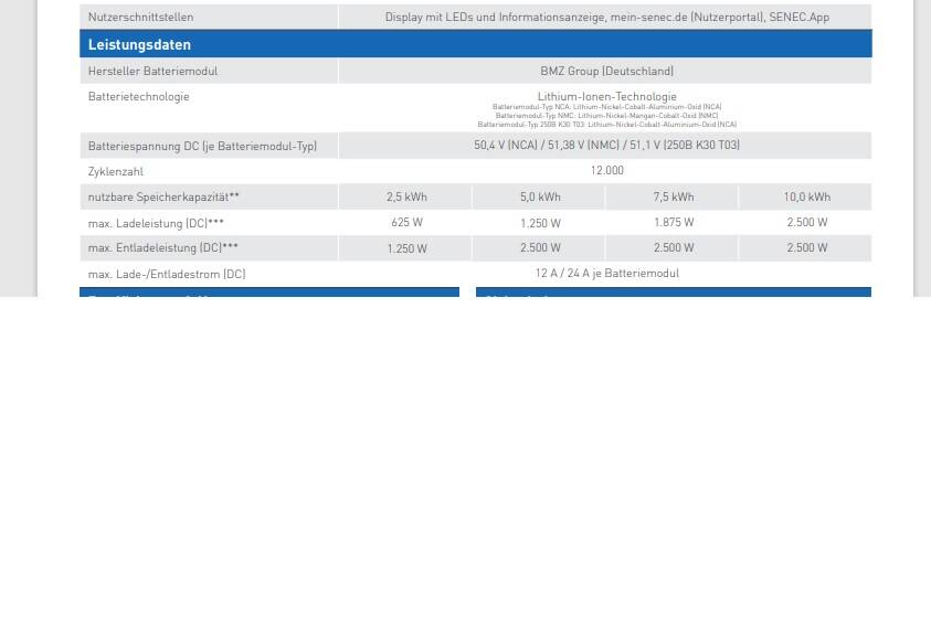

Die Senec Zellen verwenden Lithium Ionen Technologie. Siehe Datenblatt. Sowas kommt mir nicht ins Haus.
@Laser. Wir sprechen von lifepo4. Ganz andere Baustelle. Ich gehe davon aus das du einige Li ionen akku schon im Haus hast. Handy Laptop etc
