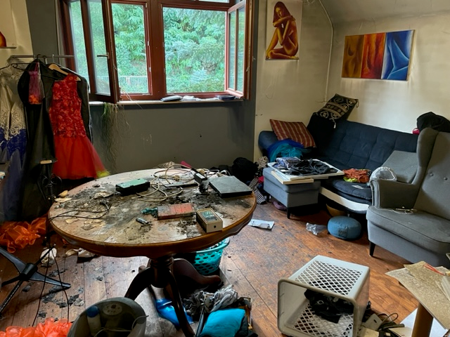

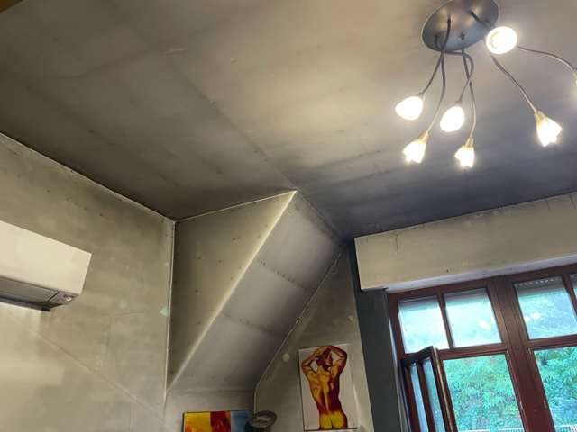

Wie schon geschrieben wurde, das fehlen von Russ/ Dreck ist schon verdächtig, eine Lithium (irgendwas) Batterie macht ordentlich Dreck wenn sie durchgeht/abbläst.
Kann ich bestätigen. Bei uns ist letzte Woche ein Liio Akku aus nem Laptop explodiert als wir nicht da waren. Zum Glück ist es nem Hausbewohner aufgefallen, daher nur kleiner Brand. Aber der Raum und die angrenzenden Räume sind völlig verrust. Zudem alles was in dem Raum war. Und das war ein kleiner Notebookakku.
