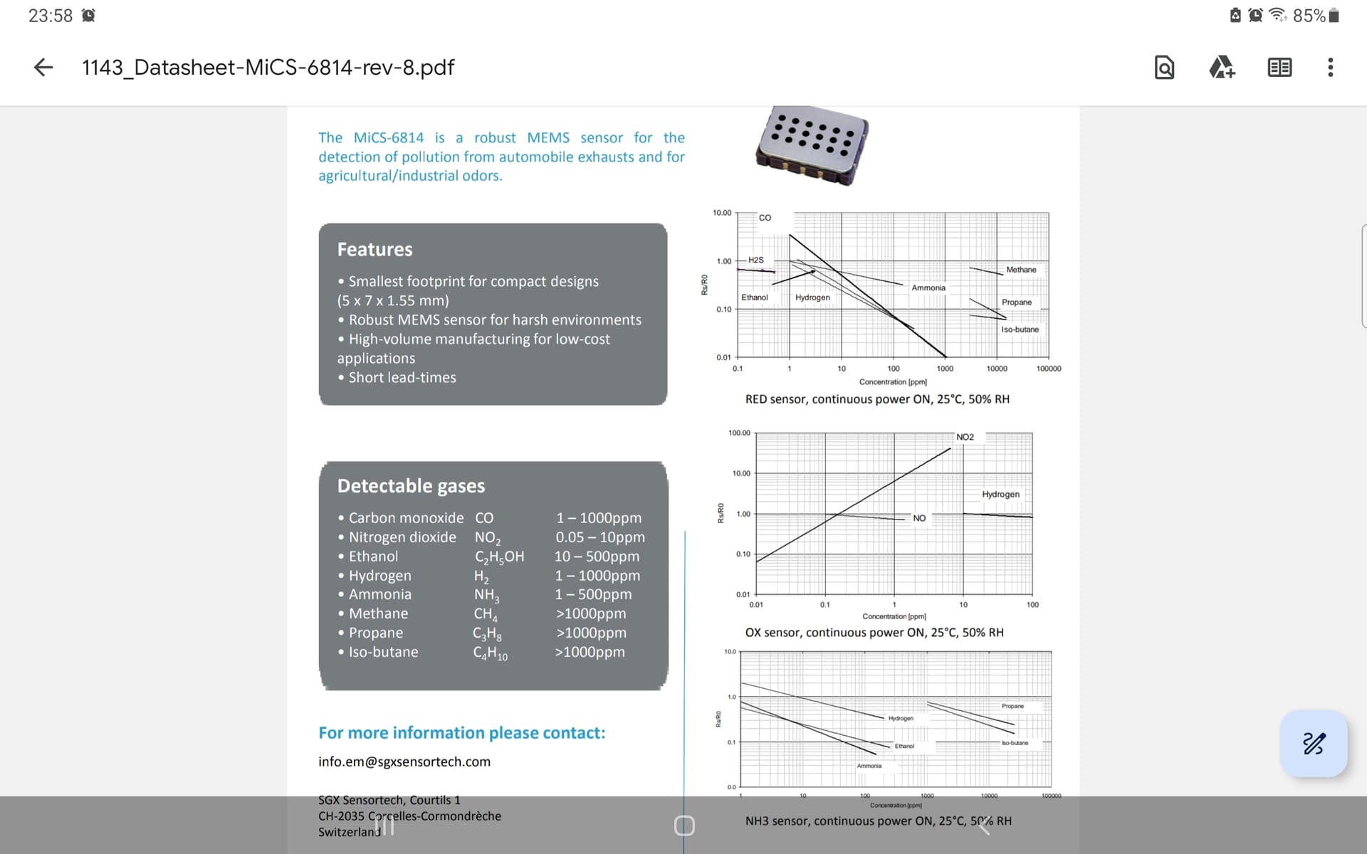

MICS-6814 mit I2C

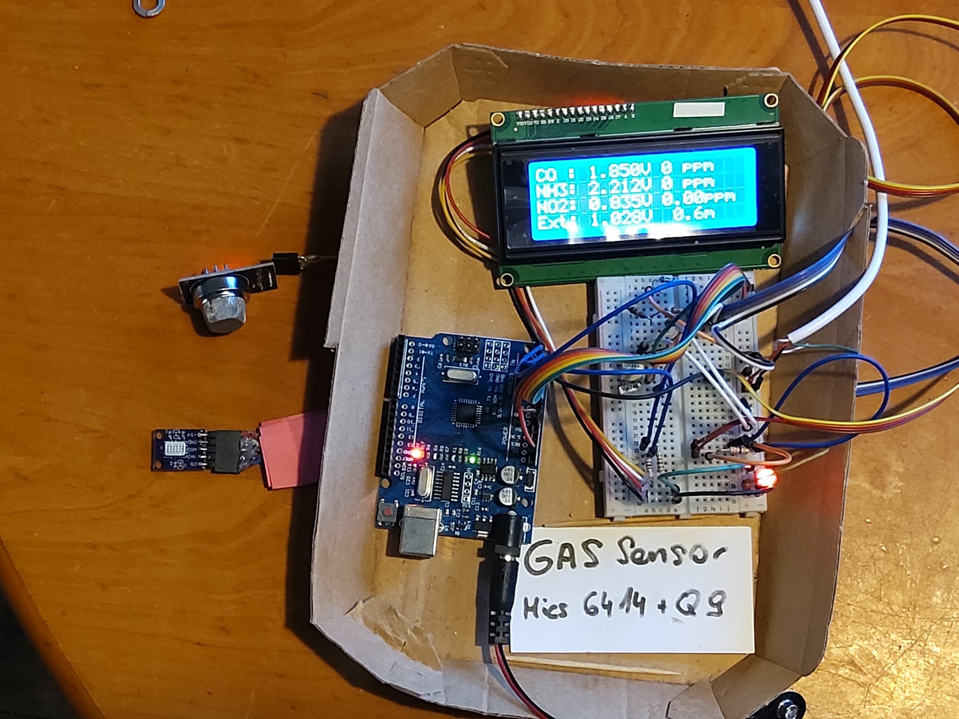

Jau, hatte ich schon gesehen .... nur bevor ich etwas bastel ...dachte ich da müsste es doch was fertiges geben ...
Probiers einfach mit irgend einem Gas Melder, ausgenommen Rauchgas, ob er reagiert.

Mein Experimental Gas Sensorkit mit Arduino, MICS 6814 und MQ9
