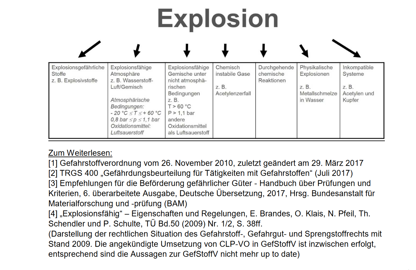

Ball flach halten kann ich verstehen. Aber ich zitiere aus der Gefährdungsbeurteilungsanleitung, nicht weil ich wie doctor sagt meine Meinung vertreten will, sondern es hasse wenn irgendwelche Dinge dargestellt werden und dann behauptet wird man solle sich doch mal Gedanken machen
Was sind die Unterschiede zwischen „Explosion“, „Verpuffung“, „Deflagration“ und
„Detonation“?
Charakteristisch für eine Explosion ist nach den oben angeführten Begriffsbestimmungen
das plötzliche Auftreten von hochgespannten Gasen, die nach Zündung zu einem schnellen
Temperatur- und oder Druckanstieg führen. Wenn wir im Weiteren von Explosion sprechen,
meinen wir eine chemische Explosion, d. h. es ist eine plötzliche Oxidations- oder
Zerfallsreaktion gemeint, die mit Anstieg der Temperatur, des Drucks oder beider gleichzeitig
verbunden ist. Die Betrachtung rein physikalischer Explosionen, wie sie bei Überschreitung
der Auslegungswerte von Behältern auftreten und zu deren Bersten oder Zerknall führen
sind hier nicht gemeint, ebenso wenig wie Explosionen infolge durchgehender chemischer
Reaktionen.
Der Begriff „Verpuffung“ ist nicht definiert. Eine Explosion wird als Deflagration bezeichnet,
wenn die Ausbreitungsgeschwindigkeit der chemischen Umsetzung unter der Schallge-
schwindigkeit liegt. Erfolgt die Ausbreitung mit Überschallgeschwindigkeit, spricht man von
einer Detonation
Das stammt von der Berufsgenossenschaft Rohstoffe und chemische Industrie.
Hier noch ein Bild mit den Quellen, falls man selbst die Gefahrenstoffverordnung nachlesen will.
Wie man sieht wird ausschließlich ein Begriff verwendet um unterschiedliche Dinge unter einen Hut zu bringen. WENN schon Fachbegriffe, dann müsste zwischen Detonation und Deflagration differenziert werden. Aber beides fällt unter den Begriff Explosion.
Das reicht jetzt auch von mir, werde mich nicht mehr weiter beteiligen, da ich sinnlose Wortglaubereien nicht mag. Aber auch nicht einfach unkommentiert stehen lassen kann. Irgendwann muss ich mich dann selbst beschränken und einfach aufhören. Das tue ich hiermit. In den oben angeführten Quellen kann das jeder selbst nachlesen.

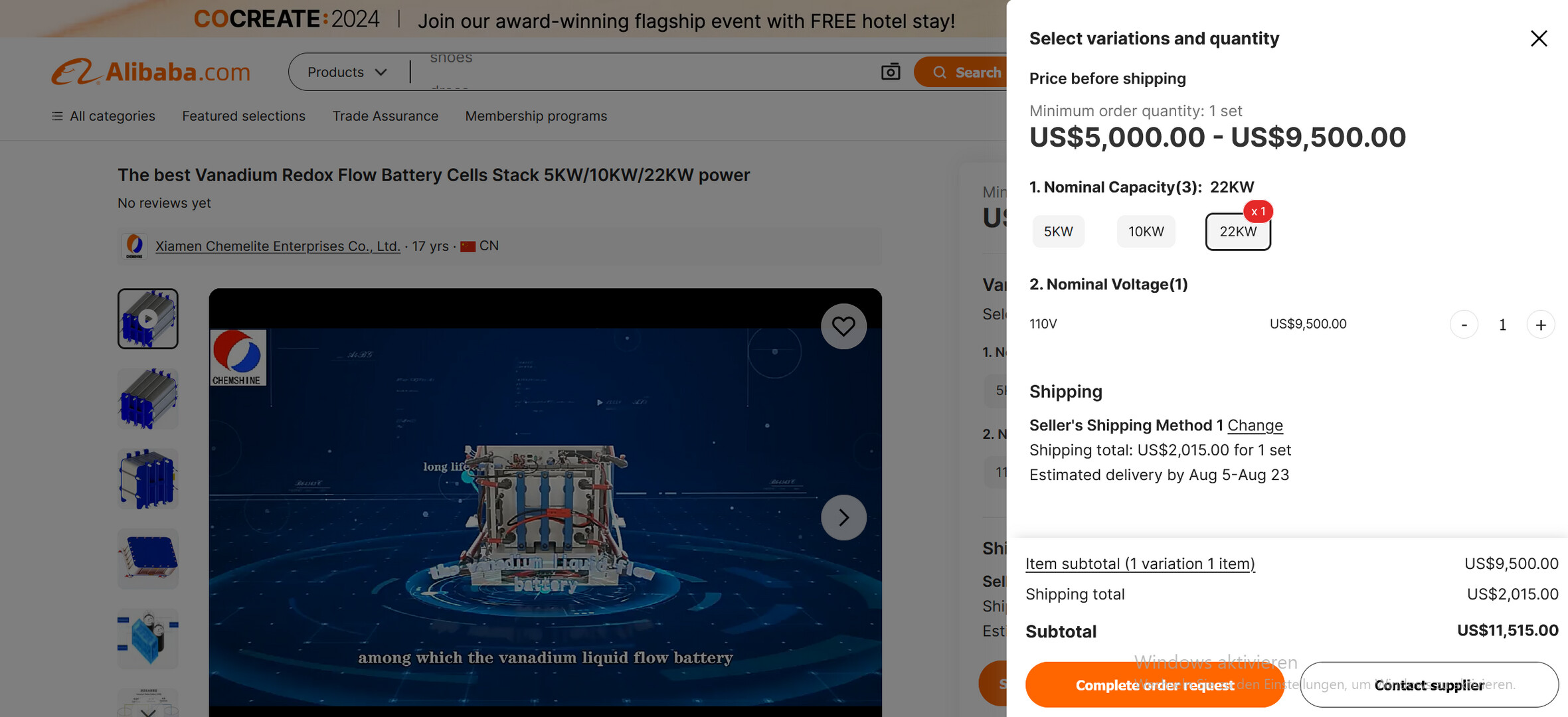

Dennoch halte ich die eisenphosphat Akkus mit für die sichersten, die man verbauen kann. Und wer ganz sicher gehen will und einen Garten oder viel Platz hat, kann sich ja Redox flow Batterien hinstellen. Die kann man auch in China bestellen und damit ist man dann ganz sicher und braucht sich auch keine Gedanken mehr über Ladezyklen machen.
