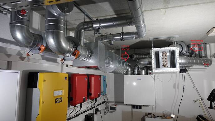

Ich werde unseren Hausakkus auch nach außen entlüften, wenn man das Gas erkennen kann, kann man ja theoretisch automatisch belüften und so die Konzentration so weit absenken, das eine Verpuffung unkritisch ist.
Je kleiner der freie Raum, sprich der Akkubehälterleerraum, um so unwahrscheinlicher eine verheerende Verpuffung. Mein Belüftungsrohr wird 150er Durchmesser, kann somit einiges an Gas und Energie abführen.
Sind die relevanten Gase eigentlich leichter oder schwerer als Luft - sprich wo sollte eine Absaugung ansetzen?
ich "glaube" wissen tue ich das nicht
aber meiner meinung nach entsteht so ein zündfähiges gemisch wenn eine zelle abbläst, das könnte ein rauchmelder mit relaiskontakt feststellen und etwas schalten bevor es zu einer kritischen konzentration kommt
wer sicher gehen will verwendet zwei rauchmelder mit relais kontakt und zwei eigene notstromgepufferte stromversorgungen paralel

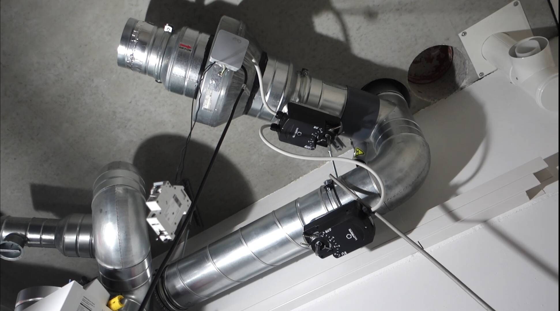

ich habe das bei mir so geplant das ein oder mehrere rauchmelder meinen rauchabzug automatisch einschalten der kann nur 1000m³/h aber immerhin etwas
und sowas benötigt auch minimum ein 150er abluftrohr vorzugsweise in wickelfalzrohr denkt an eine powerstation oder usv damit der rauchabzug jederzeit funktioniert
natürlich mit passenden automatischen luftklappen

Wäre wohl theoretisch die Erfassung mittels CO Messer eine Option?
Wasserstoff und CO sind leichter als Luft, also wäre eine Entlüftung oben sinnvoll.

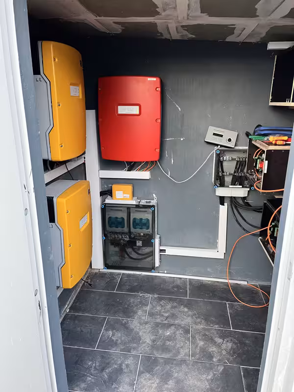

so sieht übrigens mein Outdoor Speicherhaus aus, noch im Bau befindlich, also hängen da noch 'nen paar Kabel.
Batrim BMS mit Einzelltrennung der Batterien
außer dem platzbedarf eigentlich nichts denke ich. bei hochwasser aufpassen das gips wird weich.
ich werde bei meinen 16s akkuboxen 4mm keramikfaser als zwischenlage hernehmen ergibt als einziges sinn wenn der platz begrenzt ist
ziel muss es sein dass so wenig zellen wie möglich hochgehen und da ist es schlecht wenn man 2p oder mehr macht
also immer 16s 1p mit eigenem bms und alle zellen gut thermisch isolieren dann ist die abzuführende rauchmenge auch deutlich geringer.
