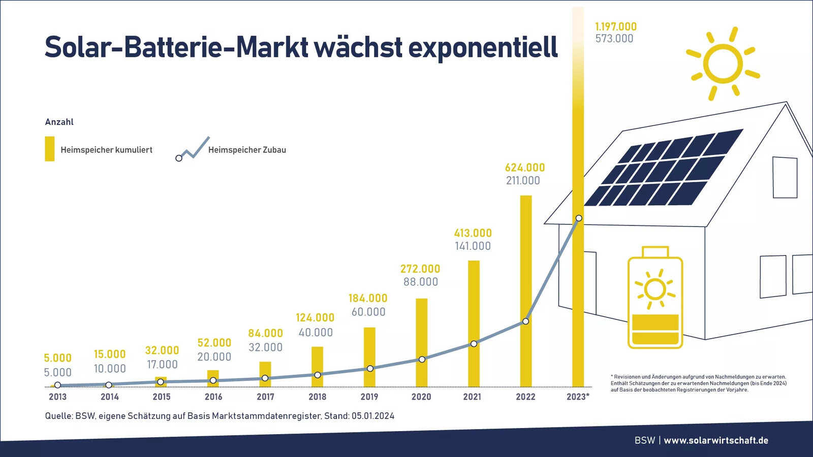

Beunruhigende Nachrichten, explodierende Stromspeicher!
In Deutschland 1.2 Mio Anfang des Jahres, Ende des Jahres vielleicht schon 2 Mio

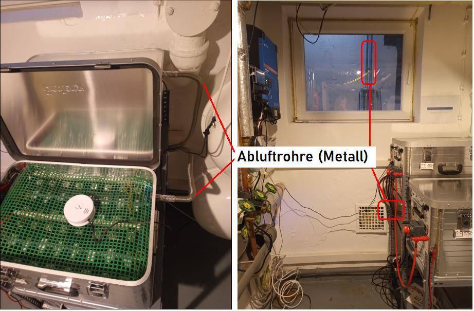

1. Ich persönlich habe mein Restrisiko minimiert indem ich meine LFP-Akkus (2 x 11,4 kWh) in geschlossenen Aluboxen installiert habe.
2. Als weiteres ist in jeder Akkubox einen Rauch- und Temperaturmelder (45°C) montiert, der bei Alarm - eine Brandschutztür schließt - ein Kellerfenster (direkt unterhalb der Kellerdecke) öffnet und - die Gasheizung stromlos macht (kein Zündfunke)
3. Da zwar LFP-Akkus nicht brennen aber gefährlich ausgasen können (explosive Atmosphäre), soll ein Edelstahlwellenrohr den Gas-Überdruck aus der AkkuAluBox ins Freie leiten. Der Gasaustritt in den Kellerraum sollte daher gering sein.
4. Mein Multiplus II und BMS Einstellungen sind sehr „konservativ“ (Multiplus II: max. 54,4V Ladespannung (16 Zellen); BMS: max. 3,375V pro Zelle). Ein Top Balancieren der Akkus reicht 1 bis 2 mal im Jahr, mehr ist bei meinen Zellen nicht notwendig (bitte keine Diskussion). Im Sommerhalbjahr liegt mein SOC zwischen ca. 40...85%, im Winter kann ich meinen Akku leider nur bis max. 70% aufladen (PV in Tallage → teilweise Bergschatten). Daher reichen 3,375V max. Zellenspannung voll aus.
Ich bin mir mit meinen Akkus sehr sicher und kann ruhig schlafen. Eine regelmäßige Überprüfung der Anlage kann ich selber durchführen. Ein BlackBox aus China halte ich für viel gefährlicher, trotz CE-Zeichen und Zertifizierungen.
Mein Restrisiko besteht darin, dass sich doch genügend Knallgas im Kellerraum sammeln könnte und der Multiplus oder meine zwei SMA Sunny Boy 2,5 einen Zündfunken generieren (Lastrelais?). Oder, dass ein Flugzeug auf mein Haus stürzt! 🤣
Hat jemand Infos über die Funkenbildung im Multiplus und SMA Sunny Boy?

kannst du mal was zu deinem Aufbau sagen. Alubox und den Zellen. Hast du diese mit den gelben Platten isoliert? Das Edelstahlrohr zur Abluft finde ich etwas klein, selbst für eine Zelle reicht es nicht. Im Thermal Runaway blähen sich die Zellen auf, nicht dass für einen Kurzschluss sorgt. Hat dein BMS eine Verbindung zum Multiplus?
