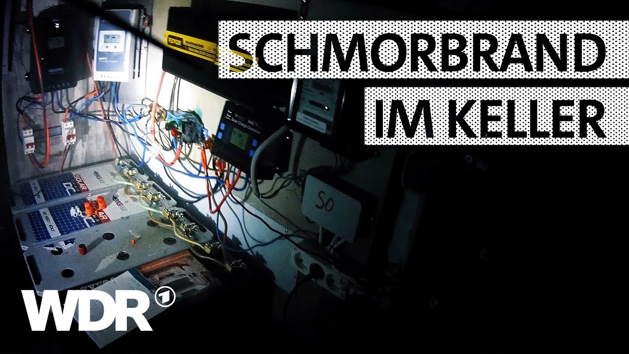

Technischer Defekt in Photovoltaikanlage wahrscheinlich Ursache für Explosion des Hauses in Provodovo-Shonovo
25.06.2024 14:02
Region Hradec Králové
Am Dienstag, den 25. Juni 2024, kam es im Technikraum eines Einfamilienhauses zu einer Explosion, die das gesamte Gebäude stark beschädigte. Glücklicherweise befand sich zum Zeitpunkt des Vorfalls niemand im Haus, so dass der Vorfall ohne Verletzungen ablief.
Die vorläufige Schadenshöhe wurde auf 7 Millionen CZK geschätzt. Die Ursache der Explosion wird derzeit untersucht, aber erste Hinweise deuten darauf hin, dass es sich um einen technischen Defekt in der Photovoltaikanlage handeln könnte.
Unsere Ermittler tendieren zu der Version, dass die Ursache der Explosion ein Kurzschluss gewesen sein könnte, gefolgt von der Verbrennung und Explosion von Lithium-Eisenphosphat-Zellen (LiFePO4) im Batteriespeicher. Die PV-Anlage wurde in Teilen gekauft und vom Hauseigentümer zusammengebaut. Sie war im September 2023 voll betriebsbereit.
Das Haus befindet sich nach der Explosion in einem so schlechten Zustand, dass den Ermittlern der Zugang zum Inneren des Gebäudes oder zur Umgebung verwehrt wurde, was die Ermittlungen erheblich erschwert. Das Foto zeigt eine Batteriespeichereinheit mit 2 × 16 Zellen, von denen mindestens drei durch die Explosion beschädigt wurden.
Der Vorfall in Šonovo bei Nové Město nad Metuji verdeutlicht die Risiken, die mit der Installation und dem Betrieb von Photovoltaikanlagen verbunden sind, insbesondere wenn sie nicht fachgerecht installiert werden.

WoW bin sprachlos,
ich sehe auf dem Bild ca. 20 Zellen, dünne Kabel sicher vom Balancer. Seit ihr euch wirklich sicher, sowas im Keller stehen zu haben? Bei dem Beispiel ist mit Sicherheit das komplette Haus Schrott. Meiner Meinung nach sind die LFP Zellen nicht ausgereift, um diese im Haus unterzustellen. Ich könnte mit dem Gewissen nicht leben. Trotz Absicherung (NH, Megafuse, Schütz etc. was es noch alles gibt) bleibt immer eine Restgefahr.
und wie man sieht, ist nicht ein Band die Gefahr, sondern die Explosion bei nunmehr 3 Fällen in 1 Jahr hier im Forum.
Und wie viele Akkus sind insgesamt im Einsatz? Ach so gehst du noch auf die Straße oder fährst sogar Auto?
Alles nicht schön, aber das sind Einzelfälle, noch dazu weiß keiner genau ob alles richtig Aufgebaut wurde und woran es wirklich lag. Hersteller fertiger Speicher haben manchmal auch Probleme, meist aber mit der Qualität der Zellen. Beim DIY liegt es an jedem selbst, wie er aufbaut und welche Erfahrungen er mit der Materie hat oder sich aneignet.
Es gibt kein Leben ohne Restgefahr.
Es soll Menschen geben, die schließen sich freiwillig ans Gasnetz oder lagern tausende Liter Heizöl im Haus. Wie unvernünftig. Da könnte ich nicht mehr schlafen.
